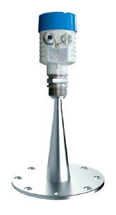

²úÆ·Ãû³Æ£º ˫оÖÇÄÜÀ×´ïÎïλ¼Æ
ÐÍ ºÅ£º XC-LA11
²úÆ·¸ÅÊö£º
À×´ïÎïλ¼ÆÊÇ»ùÓÚʱ¼äÐгÌÔ­ÀíµÄÎÞÏߵ粨²â¾àϵͳ¡£Í¨¹ýÌìÏß·¢É伫խµÄ΢¹¦ÂÊ΢²¨Âö³å£¬Õâ¸öÂö³åÒÔ¹âËÙÔڿռ䴫²¥£¬µ±Õâ¸ö΢²¨ÐźÅÓöµ½±»²â½éÖʱíÃæÊ±£¬Æä²¿·ÖÄÜÁ¿±»·´É仨À´£¬±»ÌìÏß½ÓÊÕ¡£·¢ÉäÂö³åÓë½ÓÊÕÂö³åµÄʱ¼ä¼ä¸ôÓëÌìÏßµ½±»²â½éÖʱíÃæµÄ¾àÀë³ÉÕý±È£¬Óɴ˼ÆËã³öÌìÏßµ½±»²â½éÖʱíÃæµÄ¾àÀë¡£ÓÉÓÚµç´Å²¨µÄ´«²¥ËٶȺܿ죬·¢ÉäÂö³åÓë½ÓÊÕÂö³åµÄʱ¼ä¼ä¸ôºÜС£¨ÄÉÃëÁ¿¼¶£©ËùÒÔ²úÉúµÄÎó²îÂʼ«µÍ£¬²âÁ¿µÄ¾«×¼¶È¾ÍºÜ¸ß¡£
Ѹ´´ÏµÁÐÀ×´ïÎïλ¼Æ»ùÓÚÕâ¸öÔ­Àí²ÉÓÃÒ»ÖÖÌØÊâµÄÏà¹Ø½â¾ö¼¼Êõ£¬¿ÉÒÔ׼ȷʶ±ð·¢ÉäÂö³åÓë½ÓÊÕÂö³åµÄʱ¼ä¼ä¸ô£¬´Ó¶ø½øÒ»²½¼ÆËã³öÌìÏßµ½±»²â½éÖʱíÃæµÄ¾àÀë¡£
      ˫оÀ×´ï¼´Ö÷»úµç×Óµ¥ÔªÓëÒº¾§ÏÔʾ²Ù×÷µ¥Ôª¸÷ÓÃÒ»¸ö¶ÀÁ¢CPUµÄÀ×´ïÉè¼ÆÌåϵ£¬Í¨¹ýÒýÈëÒ»¸ö¶ÀÁ¢µÄCPUʵÏÖµãÕóÒº¾§ÏÔʾºÍ°´¼ü²Ù×÷£¬¿ÉÒÔ´ó´ó·Öµ£Ö÷CPUµÄ¼ÆËãÁ¿£¬Í¬Ê±±ÜÃâÁ˰´¼ü²Ù×÷ºÍ¶¨ÆÚˢеãÕóÒº¾§²Ù×÷¸øÖ÷CPU´øÀ´¸ÉÈźÍÖжϣ¬´Ó¶ø´ó´óÌá¸ßÁËϵͳµÄ¼ÆËãÐÔÄܺÍÎȶ¨ÐÔ£¬Ö÷»úµç×Óµ¥ÔªÓëÒº¾§ÏÔʾ²Ù×÷µ¥Ôª¶ÀÁ¢¹¤×÷£¬»¥²»¸ÉÈÅ£¬¼´Ê¹Òº¾§ÏÔʾµ¥Ôª³öÏÖÎÊÌ⣬Ҳ²»»áÓ°ÏìÏÖ³¡µÄ²âÁ¿¡£
²úÆ·¼¼Êõ²ÎÊý£º
XC-LA11ÖÇÄÜÀ×´ï
²âÁ¿·¶Î§£º35Ã×ÌìÏß¼°²ÄÁÏ£ºÒ»ÌåʽPVDF»òPTFEËÜÁÏ×¶ÃæÌìÏß
¹ý³ÌÁ¬½Ó£ºÂÝÎÆ»ò·¨À¼»òÎÀÉúÁ¬½Ó¹ý³Ìζȣº-40~130¡æ
¹ý³ÌѹÁ¦£º-1~3bar
¾« ¶È£º±3mm
ƵÂÊ·¶Î§£º26GHz
ÐźÅÊä³ö£º4···20mA/HART

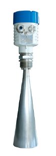

XC-LA12ÖÇÄÜÀ×´ï
²âÁ¿·¶Î§£º70Ã×
ÌìÏß¼°²ÄÁÏ£ºÀ®°ÈÌìÏߣ¬²»Ðâ¸Ö316L
¹ý³Ìζȣº-60~1000¡æ¹ý³Ì
ѹÁ¦£º-1~40bar
¾« ¶È£º±3mm
ƵÂÊ·¶Î§£º26GHz
