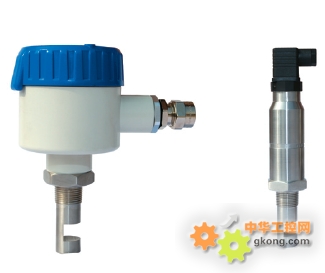

²úÆ·Ãû³Æ£º XC-KD³¬Éù²¨ÒºÎ»¿ª¹Ø
ÐÍ ºÅ£º XC-KD
²úÆ·¸ÅÊö£º
XC-KD³¬Éù²¨ÒºÎ»¿ª¹Ø¹¤×÷Ô­Àí£¬ÊÇ»ùÓÚ³¬Éù²¨´«²¥ÀíÂÛ¹¤×÷µÄ¡£µ±³¬Éù²¨ÔÚ¿ÕÆøÖд«²¥Ê±£¬»á±»ÑÏÖØË¥¼õ¡£Ïà·´µØ£¬Èç¹ûÔÚÒºÌåÖд«²¥Ê±£¬Éù²¨µÄ´«²¥»á´ó´óÔöÇ¿¡£µç×Ó¿ØÖƵ¥Ôª·¢³öһϵÁеĵçÐźţ¬´«¸ÐÆ÷½«Æäת»¯Îª³¬ÉùÄÜÁ¿Âö³å£¬²¢ÔÚ±»Ì½²âÇøÄÚ´«²¥¡£µ±ÁíÒ»¶ËÊÕµ½ÓÐЧÐźÅʱ£¬¾Í·¢³öÊý¾ÝÓÐЧµÄÐźţ¬±íÃ÷ÓÐÒºÌå´æÔÚ¡£Õâ¸öÐźÅÊäËÍÖÁ¼ÌµçÆ÷£¬´Ó¶ø²úÉúÊä³öÐźš£
¼¼Êõ²ÎÊý£º
¡ñ¹©µçµçѹ£º220V »ò24V                 ¡ñ·À±¬µÈ¼¶£ºExd¢òCT6 ºÍExia¢òCT6
¡ñÑÓʱ£º0.5 Ãë                               ¡ñ¸ô±¬ÐÍÍâ¿Ç£ºÖýÂÁ£¬ÅçËÜ
¡ñÖØ¸´ÐÔ£º2mm                              ¡ñÃÔÄãÐͽÓÍ·£ººÕ˹Âü
¡ñ·À»¤µÈ¼¶£ºIP67                            ¡ñ´«¸ÐÆ÷²ÄÖÊ£º316L
¡ñÊä³öÐźţº¼ÌµçÆ÷Êä³öAC 220V/5A¸É½ÓµãÊä³ö DC 60V/0.5A
¡ñζȷ¶Î§£º´«¸ÐÆ÷¹¤×÷ζÈ-10¡«100¡æµç×Óµ¥Ôª¹¤×÷ζÈ-40¡«55¡æ
²úÆ·ÌØµã£º
 ³¬Éù²¨ÒºÎ»¿ª¹ØÊÊÓ÷¶Î§·Ç³£¹ã£¬¿ÉÓ¦ÓÃÓÚÕ³¶È´ó»ò±ÈÖØµÍµÄÒºÌ壬°üÀ¨Ò»Ð©×îÄÑ´¦ÀíµÄÒºÌ壬ÈçËá¡¢·úÀû°º¡¢Í¿ÁÏ¡¢ÓÍÆáµÈ¡£±¾²úÆ·¾ßÓк¸½ÓµÄ²»Ðâ¸Ö´«¸ÐÆ÷̽ͷ£¬Ã»Óзì϶²»»áй©£¬ÁíÍâûÓÐÒ×ËðµÄ»î¶¯²¿¼þ£¬¹Ê¿É³ÐÊܷdz£¸ßµÄζȺÍѹÁ¦¡£³¬Éù²¨ÒºÎ»¿ª¹Ø¹¤×÷Îȶ¨£¬²»»áÊÜζȡ¢Ñ¹Á¦¡¢ÃܶȺÍÒºÌåÀàÐ͵ȲÎÊý±ä»¯µÄÓ°Ïì¡£
1¡¢¿ÉÊÊÓÃÓÚ¶àÖÖÒºÌå¡£
2¡¢²»ÊÜÆøÅÝ¡¢ÕôÆû¡¢ÔÓÖÊ»òÍÄÁ÷µÈÒòËØµÄÓ°Ïì¡£
3¡¢¿É°²×°ÔÚ²àÃæ£¬¶¥²¿»òµ×²¿¡£
4¡¢Í¨¹ýCE ÈÏÖ¤¡£
5¡¢¿É³ÐÊܸߴï1000psi µÄѹÁ¦¡£
6¡¢²åÉ¶È´ïµ½307.3 ÀåÃס£
7¡¢ÓжÀÁ¢µÄ×ÔУ׼×ÔÕï¶Ï¹¦ÄÜ¡£

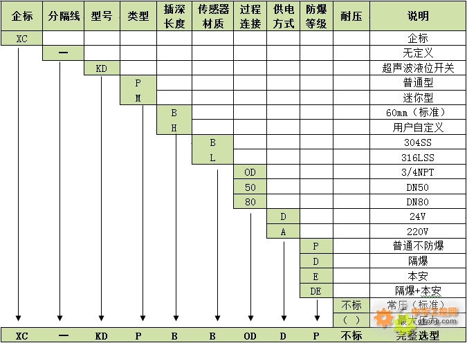

²úÆ·ÐÍÆ×£º
