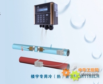

¿Õµ÷Ë®ÄÜÔ´¹ÜÀí¼Æ·Ñ½áËãרÓÃÀäÈÈÄÜÁ¿±í¼Æ-ʵ»ÝºÃÓð²×°·½±ãÍÆ¼ö,Â¥Óî½ÚÄܿյ÷¼Æ·ÑרÓã¬ÊÊÓÃÓÚÀäÁ¿¡¢ÈÈÁ¿¼°Á÷Á¿µÈÊý¾Ý£¬¹¦ÄÜÇ¿´ó¾«¶È¸ß£¬ÊÇĿǰÐÐÒµÖ÷Á÷¿Õµ÷¼Æ·Ñ²úÆ·Ö®Ò»£¬ÏÖ»õ¹©Ó¦½¨ºãHCM1158LH¿Õµ÷ÀäÈÈÁ¿±í¼Û¸ñ£¬ºÃÓÃʵ»Ý´óÆ·ÅÆ£ºGENTOS½¨ºã,ÅäÌ×Ñ¡ÐÍÂ룺HCM1158LHXZ+A1B1bzkz+009;
1¡¢ÀàÐÍ£ºÀä(ÈÈ)Á¿±í£¨ÀäÈÈË«¼ÆÄÜÁ¿¼Æ£©£»
2¡¢½¨ºãHCM1158LH¿Õµ÷ÀäÈÈÁ¿±í²ÎÊý£ºÄÜÁ¿×¼È·¶ÈµÈ¼¶£º2¼¶£»Á÷Á¿²âÁ¿¾«¶È±1.0%(ÓÅÓÚ±2%£©,ÀäÈÈÄܺļÆË㣻ζȷ¶Î§£º0¡«105¡æ£»
3¡¢Í¨Ñ¶£ºRS485¡¢ModbusͨѶЭÒ飻Êä³ö£ºOCT£¬4¡«20Ma,µçԴΪDC10¡«36V£»
4¡¢½¨ºãHCM1158LH¿Õµ÷ÀäÈÈÁ¿±í¹ý³Ì½Ó¿Ú£ºbzkz-XZÁ÷Á¿´«¸ÐÆ÷¹ÜµÀÔÚÏߣ¨¡õÍâ¼ÐʽDN25¡«1200mmͨÓᢡõ²åÈëʽDN25¡«1200mmͨÓᢡõ·¨À¼¹Ü¶Îʽ>50mm£©°²×°0¡«80¡æ(¿ÉÑ¡¸ßÎÂÐÍ-40¡«150¡æ)£¬PT1000ζȴ«¸ÐÆ÷Ò»¶Ô£¬´ø9mX4·ÖÀëÏßÀ£¬·À»¤µÈ¼¶IP68£»ÄÜÁ¿»ýËãÒDzÉÓ÷ÖÌå°²×°·À»¤µÈ¼¶IP65£»
5¡¢½¨ºãHCM1158LH¿Õµ÷ÀäÈÈÁ¿±í°²×°Î»Ö㺹©ÈÈ/ÖÆÀä»ØË®¹Ü£»´øLCDÏÔʾ£ºMWH¡¢KW¡¢m3¡¢m3/H¡¢½ø»ØË®Î¶ȡ¢Ë²Ê±Á÷Á¿ºÍÁ÷ËÙ¡¢Ë²Ê±ÀäÈÈÁ¿¡¢ÀÛ»ýÁ¿µÈ£»
˵Ã÷£º·ÖÌåʽ³¬Éù²¨ÀäÈÈÄÜÁ¿¼Æ£¬ËùÌṩ¿Õµ÷ÀäÈÈÁ¿±í²úÆ·»ñµÃ¹ú¼Ò¼ÆÁ¿µ¥Î»°ä·¢µÄ¡¶ÀäÈÈÁ¿±íÖÆÔì¼ÆÁ¿Æ÷¾ßÐí¿ÉÖ¤¡·£»·ûºÏ¹ú¼ÒÈÈÁ¿±íÐÐÒµ±ê×¼CJ 128-2007»òEN1434±ê×¼£¬Éú²ú³§ÉÌÐèͨ¹ýISO9001¹ú¼ÊÖÊÁ¿ÌåϵºÍ»·¾³ÈÏÖ¤¡£²úÆ·ÌṩÍêÉÆµÄ¹¤ÒµÐźÅÊä³ö¶Ë¿Ú£¬ÎªÂ¥Óî×Ô¶¯»¯¹ÜÀí¸³Óè¿í¹ãµÄ×éÍø¿Õ¼ä£»Îª±£Ö¤ÐÔÄܺÍÊý¾ÝÎȶ¨ÐÔ£¬ÄÜÁ¿ÒDZí¾ù²ÉÓÃ×îÏȽøÖÇÄÜ×ÔÊÊÓ¦Éù²¨¼¼Êõ£¬Éù¾Û¼¯×¨Àû¼¼Êõ£¬ÔöÇ¿Á¬Ðø²âÁ¿Ðźţ»ÎÞÔ˶¯²¿¼þ£¬¸ß¿É¿¿ÐÔ£¬ÈÕ³£Î¬»¤Á¿Ð¡¡£×¢£º±¨¼Û²úƷͨÓÃÓÚD350,N300¡¢250,200¡¢150¡¢125¡¢100¡¢80¡¢65,50,32,25,20µÈ¹Ü¾¶,¿ÉÅäÌ×ÓÚ½­É­¡¢»ôÄáΤ¶û¡¢Î÷ÃÅ×ÓµÈÄÜÔ´³­±íϵͳ×éÍø¡££¨Ã¿Ì×ÄÜÁ¿¼Æ/Àä(ÈÈ)Á¿±íº¬Ò»¸öÁ÷Á¿ÄÜÁ¿±äËÍÆ÷¡¢Ò»¶Ôζȴ«¸ÐÆ÷¡¢Ò»¶Ôbzkz-XZÁ÷Á¿´«¸ÐÆ÷¼°ÆäËû°²×°×é¼þ£©.³§¼ÒÌṩһ´Î£¨3¸ö¹¤×÷ÈÕÄÚ/´Î£©ÖйúÇøÏÖ³¡Ö¸µ¼°²×°µ÷ѵ¡¢Åàѵ·þÎñ£¬Ðè·½ÏÖ³¡Ð豸ºÃº¸»úºÍº¸¹¤Ð­ÖúÍê³É,ʱ¼äÒÔË«·½Ò鶨Ϊ׼¡£½¨ºãHCM1158LHXZÀäÈÈÄÜÁ¿¼ÆÎª·½±ãʹÓõ¥Î»²Ù×÷£¬½¨ºã²úÆ·ÌṩÁ˸ü¶àµÄ¿ì½Ý²éѯ¹¦Äܼü£¬È磺
