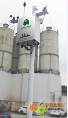

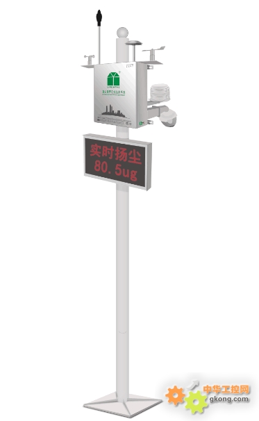

Ñï³¾ÔëÉù¼à²âÉ豸É豸ÊÊÓÃÓÚ»·±£¡¢½¨Î¯µÈ²¿ÃÅ£¬¿ÉÎÞ·ì¶Ô½Ó¸÷²¿ÃÅÒÑÓÐ¹Ü¿ØÆ½Ì¨£¬Ò²¿ÉʹÓÃËÄ´¨²tÍû×ÔÖ÷Ñз¢µÄÐÅÏ¢¼à²âƽ̨¡£Ñï³¾ÔëÉù¼à²âÉ豸¶Ô¾ßÓг¬±ê±¨¾¯¹¦ÄÜ£¬Ò»µ©¹¤µØ³¾ÔëÉù³¬±ê£¬ÏµÍ³»á×Ô¶¯·¢Ë͵½Ö¸¶¨ÊÖ»ú»òÓÊÏ䣬¿Éͨ¹ýÒÑÕÆÎյĵÚÒ»ÊÖÊý¾Ý£¬µÚһʱ¼ä¸ÏÍù³¬±êÏÖ³¡£¬¹¤µØ½øÐÐÔðÁîÕû¸Ä»ò´¦Àí£¬´ó´ó¼õÇáÁ˹¤×÷Á¿£¬ÌáÉýÕûÌåÐÎÏ󣬽â¾öÁËÃñÖÚ¶ÔÒÔÍùͶËßÎ޾ݿÉÒÀµÄ£¬Î޾ݿɲéµÄµÄÄÑÌ⣬ҲΪ¹¤µØ×ÔÉíÕù´´ÂÌÉ«¹¤µØ£¬µì¶¨ÁËÁ¼ºÃ×Ô²é»ù´¡¡£
ÖÇÄÜÐÍÔÚÏßÑï³¾ÔëÉù¼à²âÒÇ»ùÓÚ¹âÉ¢ÉäÔ­Àí£¬²ÉÓõÚÎå´úǶÈëʽ¼¯³É¼¼Êõ£¬¿ÉÑ¡TSP¼à²â»òPM10/PM2.5ͬ²½¼à²â£¬Êý¾Ý׼ȷ£¬¿ÉÍØÕ¹ÆøÏóÎå²ÎÊý¡¢»§ÍâLEDÏÔʾÆÁ¡£¼¼Êõ¡¢ÐÔÄܼ°¼æÈÝÐÔ¾ùÔ¶³¬Í¬¼¶±ð²úÆ·¡£
