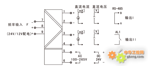

¸£½¨ºçÈóÖÇÄÜÆµÂÊת»»Æ÷½ÓÏßͼ

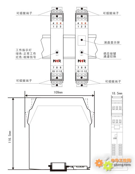

¸£½¨ºçÈóÖÇÄÜÆµÂÊת»»Æ÷½á¹¹ÍâÐÍͼ

Êä³öÐźŠ4-20mA£¬0-10mA£¬0-20mA£¬1-5V£¬0-5V¡¢0-10V
Êä³ö¸ºÔØ 4-20mA£¬0-10mA£¬0-20mA¸ºÔصç×èRL≤500Ω£¬
1-5V£¬0-5V¸ºÔصç×èRL≥250KΩ £»0-10V¸ºÔصç×èRL≥500KΩ
£¨ÐèÒª¸ü¸ß¸ºÔØÄÜÁ¦Ê±£¬ÇëÔÚ¶©»õʱ˵Ã÷£©
±¨¾¯Êä³ö ¼ÌµçÆ÷£¬ÈÝÁ¿£ºDC30V/2A£¬AC125V/0.6A
Åäµçµçѹ/×î´óµçÁ÷ 24V/30mA £»12V/30mA£¨À¡µçÊä³öʱ½ÓÏß¶Ë×ÓÔÚ10¸º¡¢11Õý£©
RS485ͨѶ MODBUS-RTUЭÒ飬RS485´«Êä¾àÀë≤1000Ã×£»ÐźŴ«ÊäÂÊ≤9.6kbps¡£
µçÔ´
µçÔ´ DC24V(±10%)£¬AC100-265V(50-60Hz)
¹¦ºÄ DC24V£¬µ¥Â·Êä³ö¹¦ºÄ£º≤1.7W£¬Ë«Â·Êä³ö¹¦ºÄ£º≤2.2W
AC100-265V£¬µ¥Â·Êä³ö¹¦ºÄ£º≤2.5W£¬Ë«Â·Êä³ö¹¦ºÄ£º≤3W

°²×°·½Ê½ 35mmDINµ¼¹ì°²×°
°²×°³ß´ç 18.5*109*116.5mm(¿í*¸ß*Éî)
