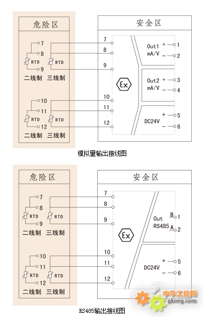

        ±¾²úÆ·½«Î£ÏÕÇøµÄ¶þ¡¢ÈýÏßÖÆÈȵç×è²âÁ¿ÐźÅת»»³É¶ÔÓ¦µÄµçѹ¡¢µçÁ÷¡¢RS485ÐźŻò¿ª¹ØÁ¿ÐźŸôÀë´«Êäµ½°²È«Çø¡£¸Ã²úÆ·Ðè¶ÀÁ¢¹©µç£¬ÊäÈë/Êä³ö/µçÔ´Èý¸ôÀë¡£±¾²úÆ·¿ÉÓÃÔÚ¶þÏßÖÆ»òÈýÏßÖÆÈȵç×èÐźÅÊä³öÉ豸¡£

½ÓÏßͼ
¶Ë×ӺжË×Ó˵Ã÷
°²È«Çø£¨ÂÌÉ«£© 1 OUT1£¨+£©/B
2 OUT1£¨-£©/A
3 OUT2£¨+£©
4 OUT2£¨-£©
5 POW£¨+£©
6 POW£¨-£©
ΣÏÕÇø£¨À¶É«£© 7 1RA1
8 1RA2
9 1RB
10 2RA1
11 2RA2
12 2RB
