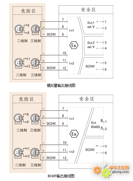

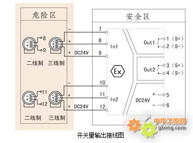

½ÓÏßͼ
¶Ë×ӺжË×Ó˵Ã÷
°²È«Çø£¨ÂÌÉ«£© 1 OUT1£¨+£©/B
2 OUT1£¨-£©/A
3 OUT2£¨+£©
4 OUT2£¨-£©
5 POW£¨+£©
6 POW£¨-£©
ΣÏÕÇø£¨À¶É«£© 7 In1£¨mA-£©
8 In1£¨mA+£©
9 In1£¨24V+£©
10 In2£¨mA-£©
11 In2£¨mA+£©
12 In2£¨24V+£©
½á¹¹ÍâÐÍͼ
