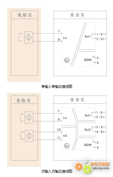

½ÓÏßͼ
¶Ë×ӺжË×Ó˵Ã÷
°²È«Çø£¨ÂÌÉ«£© 1 OUT1A£¨S-£©
2 OUT1B£¨S+£©
3 OUT2A£¨S-£©
4 OUT2B£¨S+£©
5 POW£¨+£©
6 POW£¨-£©
ΣÏÕÇø£¨À¶É«£© 7 IN1A
8 IN1B
10 IN2A
11 IN2B
½á¹¹ÍâÐÍͼ

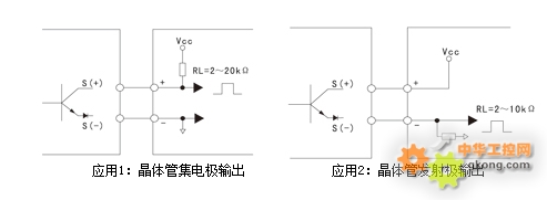

¾§Ìå¹ÜÊä³ö ¼¯µç¼«Êä³öʱ(½ÓÏß·½Ê½¼ûÓ¦ÓÃ1)£º¸ßµçƽVCC(≤30V)£¬µÍµçƽ≤2.5V
  ·¢É伫Êä³öʱ(½ÓÏß·½Ê½¼ûÓ¦ÓÃ2)£º¸ßµçƽVCC-2.5V£¬µÍµçƽ≤0.5V
