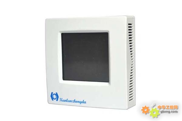

²úÆ·Ãû³Æ£º
¿Õµ÷ϵͳרÓÃÎÂʪ¶È´«¸ÐÆ÷
ÐÍ ºÅ£º
KZWS/B
- ¿Õµ÷ϵͳ¾ßÓÐÀäÄý½µÊª£¬½µµÍ¿Õ¼ä»·¾³Î¶ȵÄ׿Խ¹¤Ð§£¬ÈÃÑ×Ñ×ÏÄÈÕ²»ÔÙ¿áÈÈÄÑÄÍ£¬³¤Ê±¼ä´¦ÓÚ¿Õµ÷ËÍ·ç״̬»áÈÿռäʪ¶ÈϽµÑÏÖØ£¬Í¨¹ýÎÂʪ¶È´«¸ÐÆ÷¼à¿Ø²É¼¯´ïµ½µÄ×Ô¶¯»¯¿ØÖÆÐ§¹ûÈÿյ÷ϵͳ¸ü¼ÓÈËÐÔ»¯£¬¶ÔÉíÐĽ¡¿µ´óÓÐÒæ´¦¡£
- ¹© µç£º 12V~36VDC£¨0~5V¡¢RS485Êä³ö£©
15V~36VDC£¨4~20mAÊä³ö£©
- Á¿ ³Ì£ºÎÂ¶È -20 ~100¡æÖ®¼äÁ¿³Ì¿É¶¨ÖÆ
ʪ¶È 0~100%RH
- ¾« ¶È£ºÎÂ¶È ±0.3¡æ ʪ¶È ±2%RH
ÎÂ¶È ±0.5¡æ ʪ¶È ±3%RH
ÎÂ¶È ±0.6¡æ ʪ¶È ±5%RH
- ¹¤×÷»·¾³£ºÎ¶È-20 ~85¡æ ,ʪ¶È10—95%RH
- Êä³öÐźţ¨¶©»õʱ±êÃ÷£©£º
µçÁ÷4—20MA £¨ÈýÏßÖÆ£©
µçѹ0—5V £¨ÈýÏßÖÆ£©
ÍøÂçRS485
- ¸ºÔØÄÜÁ¦£ºµçÁ÷Êä³ö≤500Ω µçѹ≥1K
