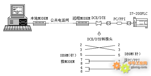

PC/PPI+µÄRS232¶ËÓëMODEMÁ¬½ÓʱÐè×ÔÖÆÒ»¸öDCE/DTE½»²æ×ª½ÓÍ·£¬²¢¸ù¾ÝÊÇ10λ»¹ÊÇ11λMODEM½«µçÀÂÉϵĿª¹Ø²¦µ½¶ÔӦλÖá£
10λMODEMÊÇÖ¸£º1¸öÆðʼλ¡¢8¸öÊý¾Ýλ¡¢ÎÞÆæÅ¼Ð£Ñéλ¡¢1¸öֹͣ루»ò7¸öÊý¾Ýλ¡¢1¸öÆæÅ¼Ð£Ñé룩£¬ÕâÊÇÊг¡ÉϽϳ£¼ûµÄMODEM¡£
11λMODEMÊÇÖ¸£º1¸öÆðʼλ¡¢8¸öÊý¾Ýλ¡¢1¸öÆæÅ¼Ð£Ñéλ£¨Å¼Ð££©¡¢1¸öֹͣλµÄMODEM¡£
