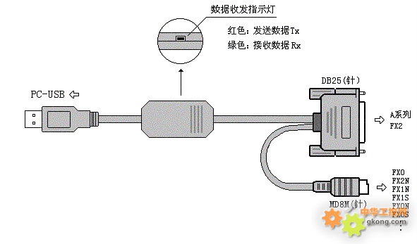

USB-SC09 是通过 USB 接口提供串行连接及 RS422 信号转换的编程电缆,在电脑中运行的驱动程序控制下,将电脑的 USB 接口仿真成传统串口(俗称 COM 口),从而使用现有的各种编程软件、通信软件和监控软件等应用软件。本电缆的工作电源取自 USB 端口,不再由 PLC 的编程口供电,转换盒上的双色发光二极管指示数据的收发状态。
USB-SC09 编程电缆适用于三菱 FX 全系列 PLC 和 A 系列 PLC ,并可替代 FX-232AW 通信模块,支持最大通信距离 2 公里。
USB-SC09 电缆外形结构:
