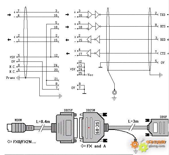

SC-09 µÄµç·ԭÀíºÍ½á¹¹£º

½« SC-09 µÄ RS232 ²åÍ·£¨ DB9F £©²åÈëµçÄ﵀ RS232 ´®¿Ú£¬²¢ÔÚÈí¼þÖÐÉèÖà COM ¿ÚΪËù²åÈëµÄ COM ¿ÚºÅ£¬ÆäËü²ÎÊý°´Èí¼þÖеÄĬÈÏÉèÖ᣶ÔÓÚ FX2N/FX0/FX1N µÈÔ²Ðαà³Ì¿ÚµÄ PLC £¬½«µçÀ嵀 MD8M Ô²ÐβåÍ·²åÈë PLC µÄ±à³Ì¿Ú£»¶ÔÓÚ FX2/FX2C ºÍ A ϵÁÐÕâÀà DB25F ·½Ðαà³Ì¿ÚµÄ PLC £¬½« 0.4 Ã×µÄÊÊÅäµçÀÂжϺ󽫵çÀ DB25M ²åÍ·Ö±½Ó²åÈë PLC µÄ±à³Ì¿Ú¡£

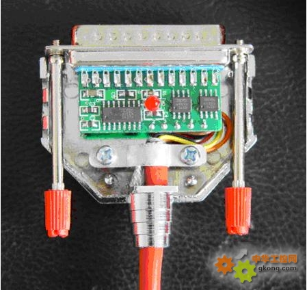

µÂÑôËÄÐǵç×ÓÉú²úµÄSC-09ÓëÊÐÊÛÁ®¼ÛµÄSC-09µÄÇø±ð£º
•  ËÄÐǵç×ÓµÄSC-09²ÉÓÃÕý¹æµÄRS232/RS422ת»»µç·ºÍ´øESD±£»¤µÄRS422ºÍRS232½Ó¿ÚоƬ£¬¶øÊÐÊÛÁ®¼ÛµÄ SC-09£¨²åÍ·ÍâÐÎͨ³£Îª×¢ËܳÉÐÍ£©ÄÚ²¿²¢Ã»ÓÐоƬ£¬ÎªÖ±Í¨µçÀ£¬ÓеĽöÓм¸¸öÏÞÁ÷µç×è¡£
•  ËÄÐǵç×ÓµÄSC-09²ÉÓöÆÎýÍø×´ÆÁ±ÎµçÀºͽðÊôÍâ¿Ç²åÍ·²¢´øÓнӵØÏߣ¬¶øÁ®¼ÛµçÀÂûÓÐÕâЩ·À»¤´ëÊ©¡£
•  ÊÐÊÛÁ®¼ÛµÄSC-09µçÀ²»ÄÜÓëAϵÁеÄijЩÐͺÅPLCͨÐÅ¡£
•  ÊÐÊÛÁ®¼ÛµÄSC-09µçÀ³¤Ê±¼äͨÐÅʱÒ×Ëð»µPLCµÄͨÐſڣ¬ÒòΪ¸ù¾ÝEAI232ºÍEAI422±ê×¼£¬RS232½Ó¿ÚµÄÊä³öÐÅºÅµçÆ½Îª£º± 10¡« 12V£¬¶øPLCµÄRS422½Ó¿ÚÊäÈëÐźŵÄÔÊÐí·¶Î§Îª£º -7V ¡« +12V £¬µ±ÕâÁ½¸ö¿ÚÖ±½ÓÏàÁ¬Ê±£¬PLCµÄRS422½Ó¿ÚËù½ÓÊÕµ½µÄÐźŵçѹÒѳ¬¹ýÁËRS422½Ó¿ÚµÄÔÊÐí·¶Î§£¡
