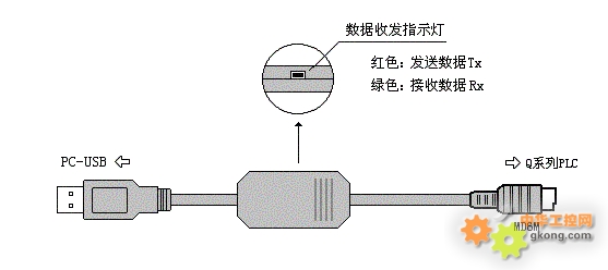

USB-QC30R2是通过USB接口提供串行连接及RS232信号转换的编程电缆,在电脑中运行的驱动程序控制下,将电脑的USB接口仿真成传统串口(俗称COM口),从而使用现有的各种编程软件、通信软件和监控软件等应用软件。本电缆的工作电源取自USB端口,不再由PLC的编程口供电,转换盒上的双色发光二极管指示数据的收发状态。
USB-QC30R2编程电缆适用于三菱Q系列PLC(Q模式)。
USB-QC30R2电缆外形结构:
