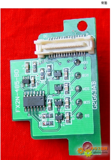

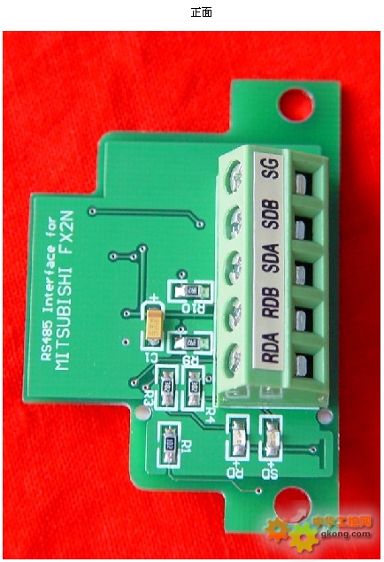

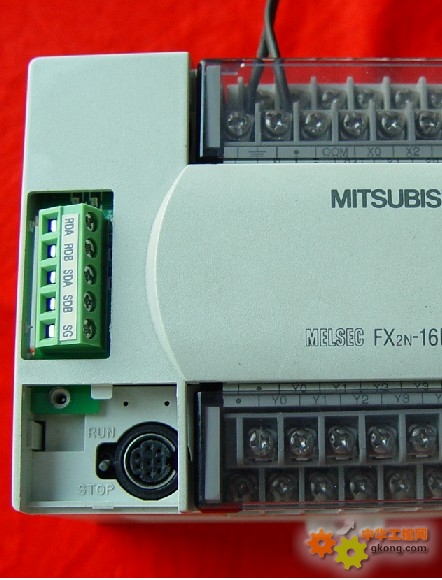

ÈýÁâFX2NϵÁÐPLCÓÃRS485½Ó¿Ú°å£¬·À¾²µçºÍÀËÓ¿¡£
  45¶ÈÐ±Ãæ½ÓÏß¶Ë×Ó£¬½ÓÏ߷dz£·½±ã£¡

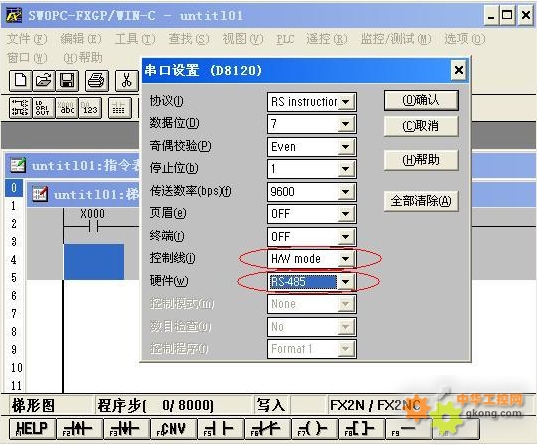

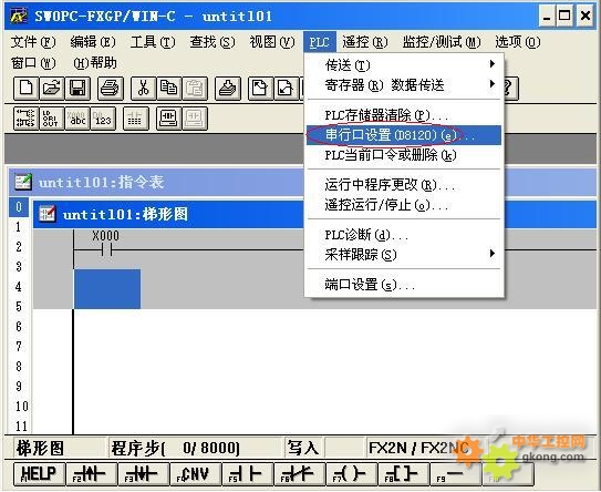

°²×°FX2N-485-BDÐèÉèÖÃPLCµÄD8120¼Ä´æÆ÷£¬Çë²ÎÕÕ¡¶FXͨѶÓû§Êֲᡷ¡£Ò²¿ÉʹÓÃFXGP/WIN-C±à³ÌÈí¼þÀ´½øÐд®ÐпÚÉèÖã¬ÈçÏÂͼËùʾ£¬ÓÃSC-09±à³ÌµçÀÂÁ¬½ÓµçÄÔÓëPLC£¬ÔÚ“PLC”ÏÂÀ­²Ëµ¥ÖÐÑ¡Ôñ“´®ÐпÚÉèÖã¨D8120£©”¡£
ÈçÏÂͼËùʾ£¬ÔÚ“Ó²¼þ”ÏÂÀ­¿òÖÐÑ¡Ôñ“RS-485”£¬ÔÚ“¿ØÖÆÏß”ÏÂÀ­¿òÖÐÑ¡Ôñ“H/W mode”¡£
µã»÷“È·ÈÏ”°´Å¥ºó½«PLCÖØÐÂÉϵçÉèÖòÅÄÜÉúЧ£¬ÈçҪʹÓÃFX2N-422-BD½Ó¿Ú°å×÷±à³Ì¿ÚʹÓã¬ÔòÐèµã»÷“È«²¿Çå³ý”°´Å¥ºó²¢½«PLCÖØÐÂÉϵçʹD8120¼Ä´æÆ÷»Ö¸´µ½³ö³§Ä¬ÈÏÉèÖá£
