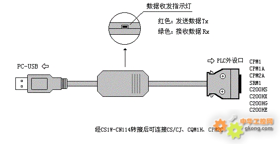

USB-CIF02 是通过 USB 接口提供串行连接及外设口信号转换的编程电缆,在电脑中运行的驱动程序控制下,将电脑的 USB 接口仿真成传统串口(俗称 COM 口),从而使用现有的各种编程软件、通信软件和监控软件等应用软件。本电缆的工作电源取自 USB 端口,不再由 PLC 的编程口供电,转换盒上的双色发光二极管指示数据的收发状态。
USB-CIF02 编程电缆适用于欧姆龙 PLC ,可直接连接 CPM1 、 CPM1A 、 CPM2A 、CPM2AH、 C200HS 、 C200HX/HG/HE 和 SRM1 系列 PLC 的外设口;经 CS1W-CN114 电缆转接后可连接 CS/CJ 、 CQM1H 和 CPM2C 系列 PLC 的外设口。
USB-CIF02 电缆外形结构:
