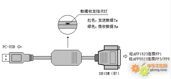

USB8550 µçÀÂÍâÐνṹ£º

ʹÓ÷½·¨£º
USB8550 ±à³ÌµçÀÂÊÊÅäÆ÷ÐèÒª°²×° USB É豸Çý¶¯³ÌÐò²ÅÄÜʹÓã¬ÕâЩÇý¶¯³ÌÐò¾ù°üº¬ÔÚËæ²úÆ··¢Ê۵ĹâÅÌÉÏ£¬°²×°·½·¨Çë¿´Çý¶¯³ÌÐò¹âÅÌÉϵÄ˵Ã÷Îĵµ×ÊÁÏ£¬´Ë´¦²»ÔÙ׸Êö¡£
Çý¶¯³ÌÐò°²×°Íê³Éºó£¬ÔÚ Windows µÄÉ豸¹ÜÀíÆ÷Öн«³öÏÖ USB8550 ¶ÔÓ¦µÄ COM ¿Ú£¬Ö»ÐèÔÚ±à³ÌÈí¼þ»òÆäËüÓ¦ÓÃÈí¼þÖÐÑ¡Ôñ¸Ã COM ¿Ú¼´¿É£¬ÆäËüͨÐŲÎÊýʹÓÃĬÈÏÉèÖ㬽ÓÏÂÀ´µÄʹÓÃͬ´«Í³µÄ RS232 ½Ó¿ÚµÄ±à³ÌµçÀÂÍêÈ«Ïàͬ¡£

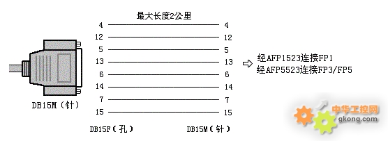

Ô¶¾àÀëͨÐÅ£º
USB8550 ±à³ÌµçÀÂÊÊÅäÆ÷Óë PLC µÄ×î´óͨОàÀë¿É´ï 2 ¹«À 9600bps ʱ£©£¬Óû§Ðè°´ÏÂͼ×ÔÖÆÑÓ³¤µçÀ£¬Í¨ÐÅÏß²ÉÓýØÃæ»ýΪ 0.22mm2 ÒÔÉÏµÄÆÁ±ÎË«½ÊÏß¡£¾àÀ볬¹ý 2000 Ã×ʱ¿ÉÔÚÏß·ÖмÓ×° RS422 ÖÐ¼ÌÆ÷£¨Ðͺţº E485GA £¬ËÄÐǵç×Ó³öÆ·£©ÑÓ³¤Í¨ÐžàÀë¡£
×¢£º²»ÄÜÑÓ³¤ USB ½Ó¿ÚµÄµçÀ¡£
Òò USB8550 ºÍ PLC ÄÚ²¿ÒѰ²×°ÓÐÖն˵ç×裬ËùÒÔÍⲿ½ÓÏßʱÎÞÐèÔÙ½ÓÖն˵ç×è¡£
