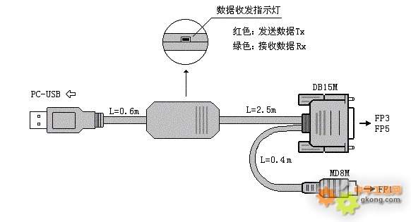

USB8551 µçÀÂÍâÐνṹ£º

•  µçÀ³¤¶È£º 3 Ã×£¬ÑÕÉ«£ººÚÉ«
