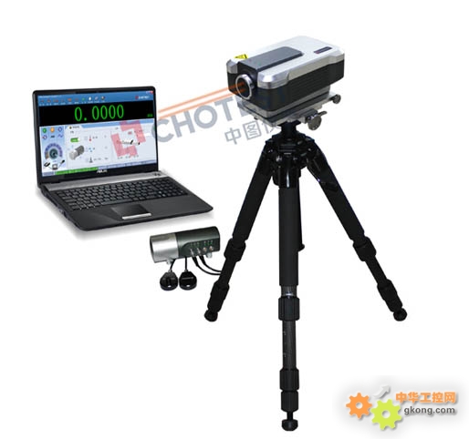

1.   ¼ò½é
1.1. ²úÆ·¼ò½é
¡¡¡¡¼¤¹â¸ÉÉæÒÇÊÇÒÔ¹â²¨ÎªÔØÌ壬ÒԹⲨ²¨³¤Îªµ¥Î»µÄ¸ß¾«¶È¡¢¸ßÁéÃô¶È¼ì²âÉ豸£¬ÔÚÖÆÔìÁìÓòÓ¦Óù㷺¡£
¡¡¡¡SJ6000¼¤¹â¸ÉÉæÒDzÉÓøßÎȶ¨º¤Äʼ¤¹âÆ÷¡¢¼¤¹âË«×ÝÄ£ÈÈÎÈÆµ¼¼Êõ£¬ÊµÏÖ¿ìËÙ(Ô¼6·ÖÖÓ)¡¢¸ß¾«¶È(0.05ppm)¡¢¿¹¸ÉÈÅÄÜÁ¦Ç¿¡¢³¤ÆÚÎȶ¨ÐԺõ魯âÊä³ö£»²ÉÓø߾«¶È»·¾³²¹³¥Ä£¿é¡¢¸ß¾«¶È¼¤¹â¸ÉÉæÐźŴ¦Àíϵͳ¡¢¸ßÐÔÄܼÆËã»ú¿ØÖÆÏµÍ³¼¼Êõ£¬½áºÏÏßÐÔ¾µ×éÄÜʵÏÖ0.5ppm¾«¶ÈµÄÏßÐÔ²âÁ¿£»½áºÏÏàÓ¦¾µ×黹ÄÜʵÏֽǶȡ¢Ö±Ïß¶È£¨Æ½Ðжȣ©¡¢Æ½Ãæ¶È¡¢´¹Ö±¶È¡¢»Ø×ªÖáµÈ²ÎÊýµÄ²âÁ¿£¬²¢½øÐж¯Ì¬·ÖÎö¡£
¡¡¡¡SJ6000¼¤¹â¸ÉÉæÒDzúÆ·¾ßÓвâÁ¿¾«¶È¸ß¡¢²âÁ¿Ëٶȿ졢²âÁ¿·¶Î§´ó¡¢·Ö±æÁ¦¸ßµÈÓŵ㡣ͨ¹ýÓ벻ͬµÄ¹âѧ×é¼þ½áºÏ£¬¿ÉÒÔʵÏÖ¶ÔÏßÐÔ¡¢½Ç¶È¡¢Æ½Ãæ¶È¡¢Ö±Ïß¶È£¨Æ½Ðжȣ©¡¢´¹Ö±¶È¡¢»Ø×ªÖáµÈ²ÎÊýµÄ¾«ÃܲâÁ¿£¬²¢ÄܶÔÉ豸½øÐÐËÙ¶È¡¢¼ÓËÙ¶È¡¢ÆµÂÊ-Õñ·ù¡¢Ê±¼ä-Î»ÒÆµÈ¶¯Ì¬ÐÔÄÜ·ÖÎö¡£
ÔÚÏà¹ØÈí¼þµÄÅäºÏÏ£¬¿É×Ô¶¯Éú³ÉÎó²î²¹³¥·½°¸£¬ÎªÉ豸Îó²îÐÞÕýÌṩÒÀ¾Ý¡£
1.  ¹¦ÄÜÌØµã
1.1. ²úÆ·¹¦ÄÜÌØµã
*      ²âÁ¿¾«¶È¸ß£ºÒÔ¼¤¹â¸ÉÉæ¼¼ÊõΪºËÐÄ£¬·Ö±æÁ¦¿É´ïÄÉÃ×¼¶£»²ÉÓø߾«¶È»·¾³²¹³¥Ä£¿é£¬½â¾öÁËζȡ¢¿ÕÆøÑ¹Á¦¡¢Ïà¶Ôʪ¶È¡¢²ÄÁÏζȵȻ·¾³ÒòËØ¶Ô²âÁ¿½á¹ûµÄÓ°Ï죻ʹÓü¤¹âÈÈÎÈÆµ¿ØÖÆÏµÍ³£¬±£Ö¤¼¤¹â³¤ÆÚÎÈÆµ¾«¶È£»¸ÉÉæ¾µÓëÖ÷»ú·ÖÀëÉè¼Æ£¬±ÜÃâ¸ÉÉæ¾µÊÜÈȱäÐΣ¬±£Ö¤¸ÉÉæ¹â·Îȶ¨¡£
*      ¾ßÓÐʵÏÖÏßÐÔ¡¢½Ç¶È¡¢Ö±Ïß¶È¡¢´¹Ö±¶È¡¢»Ø×ªÖáµÈ¼¸ºÎÁ¿µÄ¼ì²â¹¦ÄÜ¡£¿ÉÒÔ¼ì²âÊý¿Ø»ú´²¡¢Èý×ø±ê²âÁ¿»úµÈ¾«ÃÜÔ˶¯É豸Ô˶¯µ¼¹ìµÄÏßÐÔ¶¨Î»¾«¶È¡¢Öظ´¶¨Î»¾«¶ÈµÈ£»Í¬Ê±Ò²Äܼì²âÔ˶¯µ¼¹ìµÄ¸©Ñö½Ç¡¢Å¤°Ú½Ç¡¢´¹Ö±¶ÈºÍÖ±Ïß¶È£»²¢¿ÉÒÔУ׼»ú´²µÄ»Ø×ªÖá¡£
*      ¿É¸ù¾ÝÓû§É趨µÄ²¹³¥·½Ê½×Ô¶¯Éú³ÉÎó²î²¹³¥±í£¬Îª»ú´²Îó²îÐÞÕýµÄÌṩÒÀ¾Ý¡£
*      ¾ßÓж¯Ì¬²âÁ¿(Î»ÒÆ-ʱ¼äÇúÏß¡¢ËÙ¶È-ʱ¼äÇúÏß¡¢¼ÓËÙ¶È-ʱ¼äÇúÏß) ¼°²âÁ¿Õñ·ùºÍƵÂÊ·ÖÎöµÄ¹¦ÄÜ£¬¿É½øÐлú´²Õñ¶¯²âÁ¿Óë·ÖÎö£¬¹öÖéË¿¸ËµÄ¶¯Ì¬ÌØÐÔ·ÖÎö£¬Çý¶¯ÏµÍ³µÄÏìÓ¦ÌØÐÔ·ÖÎöµÈ¡£
*      ÄÚÖùúÄÚÍâͨÓõıê×¼£¬º¬¹ú±ê(GB) ¡¢ISO(¹ú¼Ê) ¡¢BS(Ó¢ÖÆ) ¡¢ÃÀ±ê¡¢DIN(µÂ±ê) ¡¢JIS(ÈÕ±ê)¹²10·Ý ¡£¿ÉÒÀ¾Ý¸÷ÖÖ²»Í¬µÄ»ú´²±ê×¼·ÖÎö´¦ÀíÊý¾Ý£¬²¢¿É´òÓ¡ÏàÓ¦µÄÇúÏßͼºÍÊý¾Ý±¨¸æ¡£
*      ¿É×Ô¶¯¼à²â»·¾³Î¶ȡ¢²ÄÁÏζȡ¢»·¾³Êª¶ÈºÍ´óÆøÑ¹Á¦µÄ²ÎÊý¡£¿ÉÑ¡ÔñÊÖ¶¯»ò×Ô¶¯½øÐл·¾³²¹³¥¡£
*      ²âÁ¿¼Ç¼²ÉÓü¯ÖÐʽÊý¾Ý¿â¹ÜÀí£¬¿É°´±»²â¼þÀàÐÍ¡¢Éú²úµ¥Î»¡¢³ö³§±àºÅ¡¢¼ì¶¨Ô±¡¢Ëͼ쵥λ¡¢É豸±àºÅ¡¢¼ì¶¨ÈÕÆÚºÍÓÐЧÈÕÆÚµÈ²éѯºÍ¹ÜÀí¼ì¶¨¼Ç¼£»¿É½«¼ì¶¨Êý¾ÝÊä³öµ½Word¡¢ExcelÎĵµ¡£
*      °²×°·½±ã£º»ù±¾ÖØÁ¿Îª15kg£¬¼òµ¥±ãЯ¡£

2.   ¼¼ÊõÖ¸±ê
2.1. ¼¼ÊõÖ¸±ê
*      ϵͳÐÔÄÜ
    ²âÁ¿·½Ê½£ºµ¥Æµ
    ÎÈÆµ¾«¶È£º0.05ppm
    ¶¯Ì¬²É¼¯ÆµÂÊ£º50 kHz
    Ô¤ÈÈʱ¼ä£ºÔ¼6·ÖÖÓ
    ¹¤×÷ζȷ¶Î§£º(0~40)¡æ
    »·¾³Î¶ȷ¶Î§£º(0~40)¡æ£¬»·¾³Êª¶È£º(0~95)%RH
    ´æ´¢Î¶ȷ¶Î§£º(-20~70)¡æ
*      »·¾³²¹³¥Ê¾ÖµÎó²î
    ¿ÕÆøÎ¶ȴ«¸ÐÆ÷£º±0.1¡æ (0~40)¡æ£¬·Ö±æÁ¦0.01¡æ
    ²ÄÁÏζȴ«¸ÐÆ÷£º±0.1¡æ (0~40)¡æ£¬·Ö±æÁ¦0.01¡æ
    ¿ÕÆøÊª¶È´«¸ÐÆ÷£º±6%RH  (0~95) %RH
    ´óÆøÑ¹Á¦´«¸ÐÆ÷£º±0.1kPa
*      ÏßÐÔ²âÁ¿
    ²âÁ¿¾àÀ룺(0~40)m
    ²âÁ¿¾«¶È£º0.5ppm (0~40)¡æ
    ²âÁ¿·Ö±æÁ¦£º1nm
    ²âÁ¿*´óËÙ¶È£º4m/s
*      ½Ç¶È²âÁ¿
    ÖáÏòÁ¿³Ì£º(0~15)m
    ²âÁ¿·¶Î§£º±10°
    ²âÁ¿¾«¶È£º±(0.04%R)″ (RΪÏÔʾֵ£¬µ¥Î»£º″)
    ²âÁ¿·Ö±æÁ¦£º0.1″
*      Æ½Ãæ¶È²âÁ¿
    ÖáÏòÁ¿³Ì£º(0~15)m
    ²âÁ¿·¶Î§£º±1.5 mm
    ²âÁ¿¾«¶È£º±(0.6%R+0.02 M2) μm  (RΪÏÔʾֵ£¬µ¥Î»£ºμm£»MΪ²âÁ¿¾àÀ룬µ¥Î»£ºm)
    »ù°å³ß´ç£º180mm¿Éµ÷£¬360mm¿Éµ÷
²âÁ¿·Ö±æÁ¦£º0.1μm
*      Ö±Ï߶ȲâÁ¿
    ÖáÏòÁ¿³Ì£º(0.1~4.0)m
    ²âÁ¿·¶Î§£º±3mm
    ²âÁ¿¾«¶È£º±(0.5+0.1%R +0.1M2) μm  (RΪÏÔʾֵ£¬µ¥Î»£ºμm£»MΪ²âÁ¿¾àÀ룬µ¥Î»£ºm)
    ²âÁ¿·Ö±æÁ¦£º0.01μm
*      ´¹Ö±¶È²âÁ¿
    ÖáÏòÁ¿³Ì£º(0.1~3.0)m
²âÁ¿·¶Î§£º±3mm
    ²âÁ¿¾«¶È£º±(0.5+0.5%R+0.2M)″  (RΪÏÔʾֵ£¬µ¥Î»£º″£»MΪ²âÁ¿¾àÀ룬µ¥Î»£ºm)
    ²âÁ¿·Ö±æÁ¦£º0.01μm/m
*      »Ø×ªÖᾫ¶È²âÁ¿
    ½Ç¶È²âÁ¿·¶Î§£º(0~360)°
    ²âÁ¿¾«¶È£º±1″
*¸ßתËÙ£º10rpm
ï®µç³Ø¹©µç£¬À¶ÑÀ´«ÊäÊý¾Ý¡£
2.2. ³ß´çÖØÁ¿Ó빩µç
²  ±ãЯÏä³ß´ç£º 560mm×460mm×270mm
²  »ù±¾ÖØÁ¿(º¬Èý½Å¼Ü£¬°ü×°)£º15Kg
