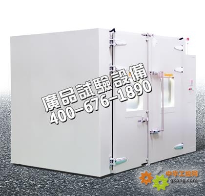

²úÆ·Ãû³Æ£º ÉϺ£¸ßÎÂÊÔÑéÏä
ÐÍ ºÅ£º BG/T-50
GP/TϵÁй㷺ʹÓÃÓÚº½¿Õº½Ìì¡¢µç¹¤µç×Ó¡¢ÒÇÆ÷ÒÇ±í¡¢²ÄÁÏÉ豸¡¢Á㲿Åä¼þµÈÊÔÑéÑùÆ·×ö¸ßµÍÎÂÀýÐÐÊÔÑé¡¢Äͺ®ÊÔÑé¡¢¸ßµÍν»±äÊÔÑé¡¢µÍδ¢´æ£¬ÒÔ±ãÔÚÄⶨ»·¾³Ìõ¼þϽøÐÐÊÔÑé´¢´æºó¶Ô²úÆ·µÄÐÔÄÜ¡¢ÐÐΪ×÷³ö·ÖÎö¼°ÆÀ¼Û
¸ßÎÂÊÔÑéÏä
¼¼Êõ
ÐòºÅ Ðͺй¤×÷Êҳߴçmm
D×W×H
ÍâÐγߴçmm
D×W×H£¨Ô¼£©
ζȷ¶Î§ ʪ¶È·¶Î§ µçÔ´50HZ/×ܹ²ÂÊ£¨´ý¶¨£©
01 GP/T-50 350×400×350 900×850×1520 00~150¡æ
-20~150¡æ
-40~150¡æ
-50~150¡æ
-60~150¡æ
-70~150¡æ
-100~150¡æ
°´ÊÔÑéÒªÇóÑ¡¶¨
ÎÞ
No
220V/4KW
02 GP/T-100 400×450×550 920×940×1680 220V/4.5KW
03 GP/T-150 500×500×600 1030×1010×1720 220V/5KW
04 GP/T-225 500×600×750 1100×1030×1880 380V/5.5KW
05 GP/T-250 550×630×780 1140×1120×1950 380V/6KW
06 GP/T-300 600×600×800 1190×1100×1950 380V/6KW
07 GP/T-500 700×800×900 1250×1300×2030 380V/6.5KW
08 GP/T-800 800×1000×1000 1290×1500×2140 380V/7KW
09 GP/T-010 1000×1000×1000 1490×1500×2140 380V/8KW
¼¼ÊõÖ¸±ê a ζȲ¨¶¯¶È≤±0.5¡æ£¬Î¶ȾùÔȶÈ≤±2¡æ
b ½µÎÂËÙÂÊ0.7¡«1¡æ/min£¬ÉýÎÂËÙÂÊ2¡«3¡æ/min
c ¿ìËÙζȱ仯ÊÔÑéÏ䣺¿ìËÙ½µÎÂ3~5¡æ/min£¬¿ìËÙÉýÎÂ3~5¡æ/min£©
d ÔëÒô£¨dB£©≤65   £¨ÒÔÉϾùΪ¿ÕÔØ£©
ÖÆÀä ϵͳ ·¨¹úÈ«·â±ÕÌ©¿µÑ¹Ëõ»ú,µ¥¼¶ÖÆÀ䣬µÍÓÚ-40¡æ¸´µþÖÆÀäLower than -40 ¡æ
ÖÆÀä¼Á µ¥¼¶Ò»¼¶£ºR-404A£¬¸´µþ¶þ¼¶£ºR-23(ÎÞ·ú)
ÀäÈ´ ·çÀ䣨»òË®À䣩
´«¸ÐÆ÷ ÎÂ¶È A¼¶²¬½ðµç×裨PT100£©
ÏäÌå²ÄÖÊ ¹¤×÷ÊÒ # 304¾µÃæ²»Ðâ¸Ö£¨1.2mm£©
ÍâÏäÌå ÀäÔþ¸Ö°å¾²µçÅçÍ¿ (1.5mm)
±£Î ¾Û°±õ¥+³¬Ï¸²£Á§ÏËά£¨-50¡æÒÔÏÂ110mm£©
¿ØÖÆ º«¹úÔ­×°½ø¿ÚοØÒÇ±í£¨¸½Í¼Ñ¡Åä¢Ù£©£¬²Ù×÷¼òµ¥£¬É趨·½±ã£¬¿ØÖƾ«¶È0.01¡æ£¬³¬³ö1200¶Î±à³Ì
¼ÓÈÈÆ÷ ÷¢Æ¬Ê½²»Ðâ¸Ö¼ÓÈÈϵͳ
Õô·¢Æ÷ ¸ßЧÄÜÈȽ»»»Æ÷
×¢ ·Ç±êÌØÊâÒªÇ󣬿ɶ¨×ö
Éè±¸ÌØµã
ÐÂÒ»´úÍâ¹ÛÉè¼Æ£¬ÏäÌå½á¹¹¡¢ÖÆÀäϵͳ¡¢¿ØÖƼ¼Êõ¾ù×ö½Ï´ó¸Ä½ø£¬¼¼ÊõÖ¸±ê¸üÎȶ¨£¬ÔËÐиü¿É¿¿£¬Î¬»¤¸ü·½±ã£¬±¸ÓиߵµÍòÏò
    ¹öÂÖ£¬·½±ãÔÚʵÑéÊÒÄÚÒÆ¶¯
³¬´ó´¥ÃþÆÁÒ¡±íʽ²Ù×÷£¬Íâ¹Û¸ü¼Ó¼ò½à´ó·½£¬²Ù×÷¸ü¼ÓÈÝÒ×
Õæ¿ÕË«²ã²£Á§£º´óÊÓ´°Éè¼Æ£¬·ÉÀûÆÖ¸ßÁÁ¶ÈÕÕÃ÷£¬¼ÓÈÈÎÞÎíÆø
Ϊ±à³ÌºÍÎĵµ´¦ÀíÌṩ¸ü¶àµÄ½Ó¿ÚÑ¡Ï¼Ç¼Á¿´ó£ºSD¿¨´¢´æ£¬USBÊä³ö£¬µçÄÔÁ¬½Ó´òÓ¡£¬´ó²ÖÓÐÖ½ÎÞÖ½¼Ç¼µÈÑ¡Åä
¿É¿¿ÐԸߣºÖ÷ÒªÅä¼þÑ¡ÅäÖøÃûÃûÅÆ×¨Òµ³§ÉÌ£¬±£Ö¤Ìá¸ßÕû»ú¿É¿¿ÐÔ
¿ØÖÆÏµÍ³
¸ßµÍÎÂÊÔÑéÏä¿ØÖÆÏµÍ³
Ö´ÐÐÂú×ã±ê×¼¼°ÊÔÑé·½·¨
GB11158-2008¸ßÎÂÊÔÑéÏä¼¼ÊõÌõ¼þ
GB10589-2008µÍÎÂÊÔÑéÏä¼¼ÊõÌõ¼þ
GB10592-2008¸ßµÍÎÂÊÔÑéÏä¼¼ÊõÌõ¼þ£¨Î¶Ƚ»±ä£©
GB/T2423.1-2008µç¹¤µç×Ó²úÆ·»·¾³ÊÔÑéµÚ2²¿·Ö£ºÊÔÑé·½·¨ ÊÔÑéA:µÍÎÂ(IEC60068-2-1:2007)
GB/T2423.2-2008µç¹¤µç×Ó²úÆ·»·¾³ÊÔÑéµÚ2²¿·Ö£ºÊÔÑé·½·¨ ÊÔÑéB:¸ßÎÂ(IEC60068-2-1:2007)
GB/T2423.22-2002µç¹¤µç×Ó²úÆ·»·¾³ÊÔÑéµÚ2²¿·Ö£ºÊÔÑé·½·¨ ÊÔÑéN:ζȱ仯(IEC60068-2-14)
GJB150.3A-2009¾üÓÃ×°±¸ÊµÑéÊÒ»·¾³ÊÔÑé·½·¨µÚ3²¿·Ö£º¸ßÎÂÊÔÑé
GJB150.4A-2009¾üÓÃ×°±¸ÊµÑéÊÒ»·¾³ÊÔÑé·½·¨µÚ3²¿·Ö£ºµÍÎÂÊÔÑé
ÆäËû
ʹÓû·¾³Î¶ȣº+5~+35¡æ(½µÎ»·¾³Î¶È+5~+28¡æ×î¼Ñ)
°²È«£º¶Ì·±£»¤¡¢³¬Î±£»¤¡¢Ñ¹Ëõ»ú³¬Ñ¹±£»¤¡¢Ñ¹Ëõ»ú¹ýÔØ±£»¤¡¢·ç»ú¹ýÔØ±£»¤¡¢Â©µç±£»¤¡¢ÏàÐòȱÏà±£»¤¡¢²Ù×÷ÈËÔ±°²È«±£
     »¤¡¢ÊÔ¼þ±£»¤
¸½¼þ±ê×¼ÅäÖÃ
±ê×¼ÑùÆ·¼Ü£ºAisi304²ÄÖÊ1
ÕÕÃ÷µÆ£º·ÉÀûÆÖ1
²âÊÔ¿×£ºΦ50mm¡¢£¨Φ60mm¡¢Φ100mm·Ç±ê£©
¸ßνºÈû£º1
¸ßµµÍòÏò½ÅÂÖ£º4
ͨѶ£ºSD¿¨/USB/CF/ÒÔÌ«Íø£¬°´ÒDZíÑ¡Åä
ÒDZíÑ¡Ôñ
