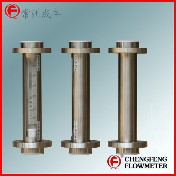

G/R/F10¡¢20¡¢30Ðͳ£ÖݳɷᲣÁ§×ª×ÓÁ÷Á¿¼ÆµÄÁ¬½ÓÓйÜÂÝÎÆ£¨G10¡¢20¡¢30ÐÍ£©¡¢Èí¹Ü£¨R10¡¢20¡¢30ÐÍ£©£»·¨À¼£¨F10¡¢20¡¢30ÐÍ£©ÈýÖÖ·½Ê½¡£Æä×î´ó¹¤×÷ѹÁ¦ºÍ×î¸ß¹¤ ×÷ζȾù¸ßÓÚÔ­ÓÐÏàͬͨ¾¶µÄLZB/LZJϵÁв£Á§×ª×ÓÁ÷Á¿ ¼Æ²úÆ·£»·ÖÆÕͨÐÍ£¨²âÁ¿Ò»°ãÎÞ¸¯Ê´Á÷Ì壩ºÍÄ͸¯ÐÍ£¨²âÁ¿µÄ¸¯Ê´ÐÔÁ÷Ì壩Á½ÖÖ¡£²úÆ·Ìå»ýС¡¢½á¹¹ÇáÇÉ£¬ÍâÐÎ ÃÀ¹Û£¬Î¬ÐÞ·½±ã¡¢°²È«¿É¿¿£¬°²×°¼òµ¥¡£F10¡¢20¡¢30ÐÍ ·¨À¼¿Éת¶¯£¬ÓëÏÖ³¡¹ÜµÀ·¨À¼¿×ÎǺϡ£
G/R/F10¡¢20¡¢30Ðͳ£ÖݳɷᲣÁ§×ª×ÓÁ÷Á¿¼Æ¿ÉÌæ´úÒý½ø³ÉÌ×É豸ÉϵIJ£×ªÒÇ±í£¬¹ã·ºÓ¦ÓÃÓÚ»¯¹¤¡¢ÇṤ¡¢ÖÆÒ©¡¢ ʳƷ¡¢ÔìÖ½¡¢»·±£ºÍ¼ÆÁ¿²âÊÔ¡¢¿ÆÑеȲ¿ÃÅ£¬²âÁ¿µ¥Ïà·ÇÂö¶¯Á÷Ì壨ҺÌå»òÆøÌ壩µÄÁ÷Á¿¡£

ÍâÐμ°±ß½Ó³ß´ç
µ¥Î»£ºmm
ͨ¾¶ ´°¿Ú³ß´ç
a×b
G10 R10 F10
L C ¹ÜÂÝÎÆ L C D L C D E
DN15 26×230 408 52 G1/2″ 400 Φ17 Φ43 310 Φ65 Φ95 4-Φ14
*G3/8″
*NPT1/2
DN25 32×230 414 75 G1″ 450 Φ27 Φ60 310 Φ85 Φ115 4-Φ14
*G3/4″
*NPT1
DN40 40×230 424 92 G11/2″ 450 Φ44 Φ78 310 Φ110 Φ145 4-Φ18
*NPT11/2
DN50 50×230 426 116 G2″ 450 Φ54 Φ98 310 Φ125 Φ160 4-Φ18
*NPT2
µ¥Î»£ºmm
ͨ¾¶ G20 R20 F20
L D ¹ÜÂÝÎÆ L D C L D C E
DN15 375 Φ58 G1/2″ ″ 400 Φ58 Φ17 425 Φ95 Φ65 4-Φ14
*G3/8
*NPT1/2
DN25 375 Φ74 G1″ 450 Φ74 Φ27 425 Φ115 Φ85 4-Φ14
*G3/4″
*NPT1
DN40 375 Φ92 * G11/2 450 Φ92 Φ44 425 Φ145 Φ110 4-Φ18
NPT11/2
DN50 375 Φ112 G2″ 450 Φ112 Φ54 425 Φ160 Φ125 4-Φ18
*NPT2
×¢£º¿É¼Ó×°±ê³ß°å
µ¥Î»£ºmm
ͨ¾¶ ´°¿Ú³ß´ça×b G30 R30 F30
DN15 28×230 375 52* G1/2″ 400 Φ17 Φ43 310 Φ65 Φ95 4-Φ14
*G3/8″
NPT1/2
DN25 32×230 375 75 G1″ 450 Φ27 Φ60 310 Φ85 Φ115 4-Φ14
*G3/4″
*NPT1
DN40 45×230 375 92 G11/2 ″450 Φ44 Φ78 310 Φ110 Φ145 4-Φ18
*NPT11/2
DN50 55×230 375 116 G2″ 450 Φ54 Φ98 310 Φ125 Φ160 4-Φ18
*NPT2
×¢£º¿É¼Ó×°±ê³ß°å
ÐͺŹæ¸ñ¼°¼¼Êõ²ÎÊý
ͨ¾¶ DN (mm) ÆÕͨÐÍ Ä͸¯ÐÍ ²âÁ¿·¶Î§ ѹËð(pa) ÔÊÐí±»²âÁ÷Ìå״̬ ׼ȷ¶È µÈΦ ¼¶
Ë®(20¡æ)L/h ¿Õ Æø(20¡æ/101325Pa)m3/h ѹÁ¦(MPa) ζÈ(¡æ)
15 G10/20/30-15
R10/20/30-15
F10/20/30-15
G10/20/30-15F
R10/20/30-15F
F10/20/30-15F
10¡«100
16¡«160
25¡«250
40¡«400
63¡«630
0.12¡«1.2
0.2¡«2
0.3¡«3
0.5¡«5
0.8¡«8
1.2¡«12
2¡«20
1000
1100
1200
1700
2000
2500
3000
≤1.0 -20¡«+120 2.5
25 G10/20/30-25
R10/20/30-25
F10/20/30-25
G10/20/30-25F
R10/20/30-25F
F10/20/30-25F
63¡«630
100¡«1000
160¡«1600
250¡«2500
2¡«20
3¡«30
5¡«50
6¡«60
2800
4000
5000
6000
40 G10/20/30-40
R10/20/30-40
F10/20/30-40
G10/20/30-40F
R10/20/30-40F
F10/20/30-40F
160¡«1600
250¡«2500
400¡«4000
5¡«50
8¡«80
12¡«120
3400
4000
5000
≤0.9
50 G10/20/30-50
R10/20/30-50
F10/20/30-50
G10/20/30-50F
R10/20/30-50F
F10/20/30-50F
400¡«4000
630¡«6300
(1¡«10)m3/h
12¡«120
20¡«200
30¡«300
4800
6500
8500
≤0.7
×¢£º1¡¢½øÈëÁ÷Á¿¼ÆÁ÷ÌåµÄѹÁ¦£¬ÒºÌåÖÁÉÙÊÇѹËðµÄÁ½±¶£¬ÆøÌ屨Ð볬¹ý5±¶Ñ¹Ëð¡£
2¡¢Ðè׼ȷ¶ÈµÈ¼¶1.5¼¶£¬ÇëÔÚ¶©µ¥ÉÏ×¢Ã÷¡£
3¡¢Ä͸¯ÐÍËÄ·ú¸¡×Ó×î´óÁ÷Á¿±ÈÆÕͨÐ͵ÍÒ»Á÷Á¿µÈ¼¶¡£
4¡¢Ä͸¯ÐͳÄËÄ·ú½öΪF10ºÍF30ϵÁУ¬ÐͺÅΪ£ºF10-()FO,F30-()FO
Á÷Á¿¼Æ½Ó´¥²âÁ¿Á÷ÌåµÄÁ㲿¼þ²ÄÖÊ
Á㲿¼þ ÐÍ ºÅ
G10 - ( ) G10 - ( )F R10 - ( ) R10 - ( ) F F10 - ( ) F10 - ( )F
G0 - ( ) G20 - ( )F R20 - ( ) R20 - ( ) F   F20 - ( )F
  G30 - ( )F   R30 - ( ) F   F30 - ( )F
¸¡ ×Ó 1Cr18Ni9Ti²»Ðâ¸Ö 1Cr18Ni9Ti²»Ðâ¸Ö 1Cr18Ni9Ti²»Ðâ¸Ö
ÉÏ¡¢ÏÂÖ¹µµ ÄáÁú ·úËÜÁÏ ÄáÁú ·úËÜÁÏ ÄáÁú ·úËÜÁÏ
ÃÜ·â¼þ ¶¡ëæÏ𽺠·úÏ𽺠¶¡ëæÏ𽺠·úÏ𽺠¶¡ëæÏ𽺠·úÏð½º
¹ÜÂÝÎÆ½ÓÍ· ̼¸Ö£¨¶ÆÐ¿£© 1Cr18Ni9Ti²»Ðâ¸Ö
½ÓÍ·×ù ÂÁ 1Cr18Ni9Ti²»Ðâ¸Ö
Èí¹Ü½ÓÍ· ÂÁ 1Cr18Ni9Ti²»Ðâ¸Ö
·¨À¼½ÓÍ· ÂÁ 1Cr18Ni9Ti²»Ðâ¸Ö
×¢£ºÐèÑ¡ÓÃÆäËüÌØÊâ²ÄÖÊ£¬ÇëÁíÍâ˵Ã÷
