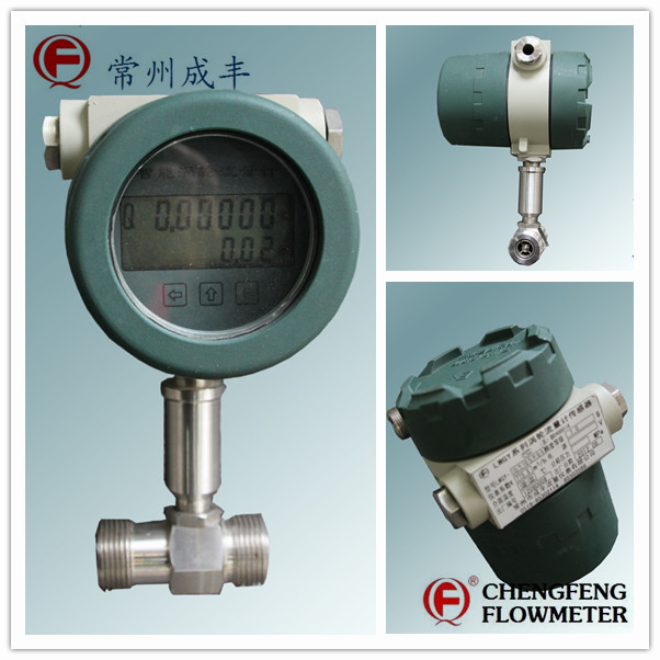

    ÎÐÂÖÁ÷Á¿¼ÆÊÇÒ¶ÂÖʽÁ÷Á¿¼ÆµÄÖ÷ҪƷÖÖ£¬·ÖΪҺÌåÎÐÂÖºÍÆøÌåÎÐÂÖÁ½ÖÖ¡£³É·áÒÇ±í¹«Ë¾Éú²úµÄLWGYϵÁÐÒºÌåÎÐÂÖÎüÈ¡Á˹úÄÚÍâÁ÷Á¿ÒDZíÏȽø¼¼Êõ²¢¾­¹ý¼¼ÊõÓÅ»¯Éè¼Æ£¬ÐγÉÁ˾߱¸½á¹¹¼òµ¥¡¢ÇáÇÉ¡¢¾«¶È¸ß¡¢Öظ´ÐԺᢷ´Ó¦ÁéÃô¡¢°²ÅÅά»¤Ê¹Ó÷½±ãµÈÌØµãµÄÐÂÒ»´úÎÐÂÖÁ÷Á¿¼Æ£¬¹ã·ºÓÃÓÚ²âÁ¿·â±Õ¹ÜµÀÖÐÓë²»Ðâ¸Ö1Cr18Ni9Ti¡¢2Cr13¼°¸ÕÓñAI2O3¡¢Ó²ÖÊºÏ½ð²»Æð¸¯Ê´×÷Óã¬ÇÒÎÞÏËά¡¢¿ÅÁ£µÈÔÓÖÊ¡£ÈôÓë¾ßÓÐÌØÊ⹦ÄܵÄÏÔʾÒDZíÅäÌ×£¬»¹¿ÉÒÔ½øÐж¨Á¿¿ØÖÆ¡¢³¬Á¿±¨¾¯µÈ£¬ÊÇÁ÷Á¿¼ÆºÍ½ÚÄܵÄÀíÏëÒÇ±í    ÎÐÂÖÁ÷Á¿¼ÆÊÇÒ¶ÂÖʽÁ÷Á¿¼ÆµÄÖ÷ҪƷÖÖ£¬·ÖΪҺÌåÎÐÂÖºÍÆøÌåÎÐÂÖÁ½ÖÖ¡£³É·áÒÇ±í¹«Ë¾Éú²úµÄLWGYϵÁÐÒºÌåÎÐÂÖÎüÈ¡Á˹úÄÚÍâÁ÷Á¿ÒDZíÏȽø¼¼Êõ²¢¾­¹ý¼¼ÊõÓÅ»¯Éè¼Æ£¬ÐγÉÁ˾߱¸½á¹¹¼òµ¥¡¢ÇáÇÉ¡¢¾«¶È¸ß¡¢Öظ´ÐԺᢷ´Ó¦ÁéÃô¡¢°²ÅÅά»¤Ê¹Ó÷½±ãµÈÌØµãµÄÐÂÒ»´úÎÐÂÖÁ÷Á¿¼Æ£¬¹ã·ºÓÃÓÚ²âÁ¿·â±Õ¹ÜµÀÖÐÓë²»Ðâ¸Ö1Cr18Ni9Ti¡¢2Cr13¼°¸ÕÓñAI2O3¡¢Ó²ÖÊºÏ½ð²»Æð¸¯Ê´×÷Óã¬ÇÒÎÞÏËά¡¢¿ÅÁ£µÈÔÓÖÊ¡£ÈôÓë¾ßÓÐÌØÊ⹦ÄܵÄÏÔʾÒDZíÅäÌ×£¬»¹¿ÉÒÔ½øÐж¨Á¿¿ØÖÆ¡¢³¬Á¿±¨¾¯µÈ£¬ÊÇÁ÷Á¿¼ÆºÍ½ÚÄܵÄÀíÏëÒDZí
²úÆ·ÌØµã
1. ¸ß¾«È·¶È£¬Ò»°ã¿É´ï±1%R¡¢±0.5%R£¬¸ß¾«¶ÈÐͿɴï±0.2%R£»
2. ÖØ¸´ÐԺã¬¶ÌÆÚÖØ¸´ÐÔ¿É´ï0.05%~0.2%,ÕýÊÇÓÉÓÚ¾ßÓÐÁ¼ºÃµÄÖØ¸´ÐÔ£¬Èç¾­³£Ð£×¼»òÔÚÏßУ׼¿ÉµÃµ½¼«¸ßµÄ¾«È·¶È£¬ÔÚóÒ×½áËãÖÐÊÇÓÅÏÈÑ¡ÓõÄÁ÷Á¿¼Æ£»
3. Êä³öÂö³åƵÂÊÐźţ¬ÊÊÓÚ×ÜÁ¿¼ÆÁ¿¼°Óë¼ÆËã»úÁ¬½Ó£¬ÎÞÁãµãÆ¯ÒÆ£¬¿¹¸ÉÈÅÄÜÁ¦Ç¿£»
4. ¿É»ñµÃºÜ¸ßµÄƵÂÊÐźţ¨3~4kHz£©£¬ÐźŷֱæÁ¦Ç¿£»
5. ·¶Î§¶È¿í£¬Öдó¿Ú¾¶¿É´ï1:20£¬Ð¡¿Ú¾¶Îª1:10£»
6. ½á¹¹½ô´ÕÇáÇÉ£¬°²×°Î¬»¤·½±ã£¬Á÷ͨÄÜÁ¦´ó£»
7. ÊÊÓøßѹ²âÁ¿£¬ÒDZí±íÌåÉϲ»±Ø¿ª¿×£¬Ò×ÖÆ³É¸ßѹÐÍÒÇ±í£»
8. רÓÃÐÍ´«¸ÐÆ÷ÀàÐͶ࣬¿É¸ù¾ÝÓû§ÌØÊâÐèÒªÉè¼ÆÎª¸÷ÀàרÓÃÐÍ´«¸ÐÆ÷£¬ÀýÈçµÍÎÂÐÍ¡¢Ë«ÏòÐÍ¡¢¾®ÏÂÐÍ¡¢»ìɰרÓÃÐ͵ȣ»
9. ¿ÉÖÆ³É²åÈëÐÍ£¬ÊÊÓÃÓÚ´ó¿Ú¾¶²âÁ¿£¬Ñ¹Á¦ËðʧС£¬¼Û¸ñµÍ£¬¿É²»¶ÏÁ÷È¡³ö£¬°²×°Î¬»¤·½±ã¡£
¼¼Êõ²ÎÊý£º
1¡¢×¼È·¶ÈµÈ¼¶£º0.5¡¢1.0
2¡¢»·¾³Î¶ȣº-20¡æ-+50¡æ
3¡¢½éÖÊζȣº-20¡æ-+120¡æ
4¡¢´«Êä¾àÀ룺´«¸ÐÆ÷ÖÁÏÔʾÒDZíµÄ¾àÀë¿É´ï500Ã×
5¡¢·À±¬µÈ¼¶£ºEx m¢òT4
ÐÔÄÜÎȶ¨£¬¸ß¾«¶È£¬Ò¶ÂÖ¾­¾ÃÄÍÓÃ
·¨À¼Á¬½Ó£¬ÂÝÎÆÁ¬½ÓµÈÁ¬½Ó·½Ê½¿É¹©Ñ¡Ôñ¡£
ÁíÓÐÎÐÂÖ´«¸ÐÆ÷£¬²»´øÏÖ³¡±íÍ·£¬¿ÉÒÔ4-20MAÐźÅÊä³ö¡£¼Û¸ñÃæÒé¡£
ÖÚËùÖÜÖªÁ÷Á¿¼ÆÖеÄÎÐÂÖÁ÷Á¿¼Æ¡¢ÈÝ»ýʽÁ÷Á¿¼ÆºÍ¿ÆÊÏÖÊÁ¿Á÷Á¿¼ÆÊÇÈýÀàÖØ¸´ÐÔ¡¢¾«È·¶È×î¼ÑµÄ²úÆ·£¬¶øÎÐÂÖÁ÷Á¿¼ÆÓÖ¾ßÓÐ×Ô¼ºµÄÌØµã£¬Èç½á¹¹¼òµ¥¡¢¼Ó¹¤Á㲿¼þÉÙ¡¢ÖØÁ¿ÇᡢάÐÞ·½±ã¡¢Á÷ͨÄÜÁ¦´óºÍ¿ÉÊÊÓ¦¸ß²ÎÊýµÈ¡£³£ÖݳɷáµÄLWGYϵÁÐÎÐÂÖÁ÷Á¿¼ÆÍ¬ÑùÎüÈ¡Á˹úÄÚÍâÁ÷Á¿ÒDZíÏȽø¼¼Êõ¾­¹ýÓÅ»¯Éè¼Æ£¬¾ßÓо«¶È¸ß¡¢¸´ÏÖÐԺᢷ´Ó¦ÁéÃô¡¢°²×°Î¬»¤Ê¹Ó÷½±ãµÈÌØµã¡£ÈôÓë¾ßÓÐÌØÊ⹦ÄܵÄÏÔʾÒDZíÅäÌ×£¬»¹¿ÉÒÔ½øÐж¨Á¿¿ØÖÆ¡¢³¬Á¿±¨¾¯µÈ£¬ÊÇÁ÷Á¿¼ÆÁ¿ºÍ½ÚÄܵÄÀíÏëÒÇ±í¡£
ÈÃÄúÑ¡ÔñÎÐÂÖÁ÷Á¿¼ÆµÄ¼¸´óÀíÓÉ£º
1. ÎÐÂÖÁ÷Á¿¼Æ²âÁ¿Ðźżȿɾ͵ØÏÔʾ£¬Ò²¿É°´ÐèÔ¶´«¡£
2. ³¹µ×ʵÏÖÁË»úµçÒ»Ì廯£¬ÈÕ³£µÄ¼ÆÁ¿¹ý³Ì²»ÐèÈ˹¤ÖµÊØ¡£
3. Î޿ɶ¯²¿¼þ£¬Òò´Ë¶ÔÓÚÒ»°ãµÄ²âÁ¿¾Í²»´æÔÚÒDZíµÄ»úеĥËð¡£
4. ÎÐÂÖÁ÷Á¿¼ÆÖ»Ð趨ÆÚ¸ü»»µç³Ø(΢¹¦ºÄ)¼°±»²â½éÖʵIJÎÊý£¬¾ÍÄÜͶÈëÕý³£Ê¹Óá£
5. ÎÐÂÖÁ÷Á¿¼ÆÒDZí¹ÜÀíÈËÔ±ÎðÐèרҵÅàѵ£¬Á÷Á¿¡¢Ñ¹Á¦¼°Î¶ȵȲâÁ¿²ÎÊý¿ÉÒÔ´Ó±íÍ·Ö±½Ó¶ÁÈ¡²¢ÇÒ²»±Ø½øÐÐÕÛËãת»»¡£
ÆøÌåÎÐÂÖÁ÷Á¿¼ÆµÄÑ¡ÐÍ
ÆøÌåÎÐÂÖÁ÷Á¿¼ÆÑ¡ÐÍÒª´ÓÒÔϼ¸¸ö·½Ã濼ÂÇ£º
1.ÆøÌåµÄÃܶȣº¶ÔÆøÌåÎÐÂÖÁ÷Á¿¼Æ£¬Á÷ÌåÎïÐÔµÄÓ°ÏìÖ÷ÒªÊÇÆøÌåÃܶȡ£Ëü¶ÔÒDZíϵÊýµÄÓ°Ïì½Ï´ó£¬ÇÒÖ÷ÒªÔÚµÍÁ÷Á¿ÇøÓò¡£ÈôÆøÌåÃܶȱ仯Ƶ·±£¬Òª¶ÔÁ÷Á¿¼ÆµÄÁ÷Á¿ÏµÊý²ÉÈ¡ÐÞÕý´ëÊ©¡£
2.Á÷Á¿·¶Î§£ºÎÐÂÖÁ÷Á¿¼ÆÁ÷Á¿·¶Î§µÄÑ¡Ôñ¶ÔÆä¾«È·¶È¼°Ê¹ÓÃÄêÏÞÓнϴóµÄÓ°Ï죬²¢ÇÒÿÖÖ¿Ú¾¶µÄÁ÷Á¿¼Æ¶¼ÓÐÒ»¶¨µÄ²âÁ¿·¶Î§£¬Á÷Á¿¼Æ¿Ú¾¶µÄÑ¡ÔñÒ²ÊÇÓÉÁ÷Á¿·¶Î§¾ö¶¨µÄ¡£¶ÔÓÚÿÈÕÒDZíʵ¼ÊÔËÐÐʱ¼ä²»³¬¹ý8СʱµÄ¶ÏÐø¹¤×÷³¡ºÏ£¬Ñ¡Ôñʵ¼ÊʹÓÃʱ×î´óÁ÷Á¿µÄ1.3±¶×÷ΪÁ÷Á¿·¶Î§ÉÏÏÞ£»¶ÔÓÚÿÈÕÒDZíʵ¼ÊÔËÐÐʱ¼ä²»µÍÓÚ8СʱµÄÁ¬Ðø¹¤×÷³¡ºÏ£¬Ñ¡Ôñʵ¼ÊʹÓÃʱ×î´óÁ÷Á¿µÄ1.4±¶×÷ΪÁ÷Á¿·¶Î§ÉÏÏÞ¡£ÒDZíÏÂÏÞÁ÷Á¿ÒÔʵ¼ÊʹÓÃ×îСÁ÷Á¿µÄ0.8±¶ÎªºÏÊÊ¡£
3.ѹÁ¦Ëðʧ£º¾¡Á¿Ñ¡ÓÃѹÁ¦ËðʧСµÄÎÐÂÖÁ÷Á¿¼Æ¡£
4.¾«È·¶ÈµÈ¼¶£º²¢²»ÊÇÔ½¸ßÔ½ºÃ£¬¸ù¾Ýʵ¼ÊÇé¿öÑ¡ÓúÏÊʵIJÅ×îÖØÒª£¡Ò»°ãÀ´Ëµ£¬Ñ¡ÓÃÎÐÂÖÁ÷Á¿¼ÆÖ÷ÒªÊÇ¿´ÖÐÆä¸ß¾«È·¶È¡£µ«ÊÇÁ÷Á¿¼Æ×¼È·¶ÈÓú¸ß£¬¶ÔÏÖ³¡Ê¹ÓÃÌõ¼þµÄ±ä»¯¾ÍÓúÃô¸Ð£¬ËùÒÔ£¬¶ÔÒÇ±í¾«È·¶ÈµÄÑ¡ÔñÒªÉ÷ÖØ£¬Ó¦´Ó¾­¼Ã½Ç¶È¿¼ÂÇ¡£¶ÔÓÚ´ó¿Ú¾¶Ê䯸¹ÜÏßµÄóÒ×½áËãÒÇ±í£¬ÔÚÒDZíÉ϶àͶÈëÊǺÏËãµÄ¡£¶ø¶ÔÓÚÊäËÍÁ¿²»´óµÄ³¡ºÏÑ¡ÓÃÖеȾ«¶ÈˮƽµÄ¼´¿É¡£
5.½á¹¹ÐÍʽ£º£¨1£©ÄÚ²¿½á¹¹ÒËÑ¡Ó÷´ÍÆÊ½ÎÐÂÖÁ÷Á¿¼Æ¡£ÒòΪ·´ÍÆÊ½½á¹¹ÔÚÒ»¶¨Á÷Á¿·¶Î§ÄÚ¿ÉʹҶÂÖ´¦ÓÚ¸¡ÓÎ״̬£¬ÖáÏò²»´æÔÚ½Ó´¥µã£¬ÎÞ¶ËÃæÄ¦²ÁºÍÄ¥Ë𣬿ÉÑÓ³¤Öá³ÐµÄʹÓÃÊÙÃü¡££¨2£©°´¹ÜµÀÁ¬½Ó·½Ê½Ñ¡ÐÍ£¬Á÷Á¿¼ÆÓÐˮƽºÍ´¹Ö±°²×°Á½ÖÖ·½Ê½£¬Ë®Æ½°²×°Óë¹ÜµÀÁ¬½Ó·½Ê½Óз¨À¼Á¬½Ó¡¢ÂÝÎÆÁ¬½ÓºÍ¼Ð×°Á¬½Ó¡£Öеȿھ¶Ñ¡Ó÷¨À¼Á¬½Ó£»Ð¡¿Ú¾¶ºÍ¸ßѹ¹ÜµÀÑ¡ÓÃÂÝÎÆÁ¬½Ó£º¼Ð×°Á¬½ÓÖ»ÊÊÓÃÓÚµÍѹÖÐС¹Ü¾¶£»´¹Ö±°²×°Ö»ÓÐÂÝÎÆÁ¬½Ó¡££¨3£©°´»·¾³Ìõ¼þÑ¡ÐÍ£¬¿¼ÂÇζȡ¢Êª¶ÈµÄÓ°Ïì¡£ÌìÈ»Æø¼ÆÁ¿ÒªÑ¡Ôñ±¾°²ÐÍ·À±¬ÎÐÂÖÁ÷Á¿¼Æ¡£
6.Öá³Ð£ºÎÐÂÖÁ÷Á¿¼ÆµÄÖá³ÐÒ»°ãÓÐ̼»¯ÎÙ¡¢¾ÛËÄ·úÒÒÏ©¡¢Ì¼Ê¯Ä«ÈýÀà²ÄÖÊ¡£ÌìÈ»Æø¼ÆÁ¿ÒDZíÖá³ÐӦѡÓÃ̼»¯ÎÙ²ÄÁÏ¡£
