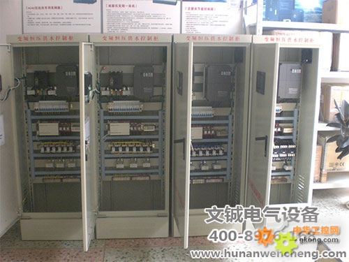

产品名称: 变频器控制柜
型  号: 砖窑风机变频节能控制柜75KW 厂家订制
变频器在砖厂窑炉风机改造中应用  :对华强砖厂窑炉温度控制精度低、电能浪费严重现象进行分析,并针对这一问题对其窑炉风机进行变频技术改造。改造后,大大提高产品合格率,降低该设备电能消耗量,经济效益显著。 关键词:风机 变频 合格率 节能 经济效益  华强砖厂窑炉温度控制精度低、电能浪费严重现象进行分析,并针对这一问题对其窑炉风机进行变频技术改造。改造后,大大提高产品合格率,降低该设备电能消耗量,经济效益显著。   关键词:风机 变频 合格率 节能 经济效益   0 引言    抚矿集团华强页岩烧结砖厂由窑炉系统(焙烧窑、干燥窑),窑车回转系统,原料、成型系统,通风系统组成。经过一年试运行,发现存在下列问题:①生产的空心砖成品合格率低。②电能消耗量大。对此进行分析,发现其窑炉温度控制精度低是影响其废品率高的重要原因之一。通过进一步分析,了解到窑炉温控精度低的原因是窑炉风机风量调节方式满足不了窑炉温度控制要求,并且消耗大量电能。为了解决上述存在问题,决定对窑炉风机系统进行技术改造。   1 华强砖厂通风系统风机运行现状   砖厂共两条窑炉生产线。每条生产线通风系统有一台排烟风机,一台送热风机,3台窑门风机,3台直径φ1200㎜插板阀,41台直径φ400㎜蝶阀及其配套管线组成。炉内温度控制由两部分组成:①窑炉测温元件及显示仪表;②窑炉风机极其配套管线阀门。炉内温度由测温元件反馈到中控室进行监视,其温度调节采用手动调节管道阀门开度大小来调整窑内风量大小。窑炉运行时,送热风机、排烟风机、窑门3台风机额定电压恒速运行。当中控室操作人员发现显示器上的炉内温度偏高时,即到窑炉现场操作通风管线上的插板阀及蝶阀,减少阀门开度,或到现场关闭一台窑门风机,降低窑内通风量,从而降低窑内温度。相反,则增大插板阀及蝶阀开度或多开一台窑门风机,从而增加窑内通风量,提高窑内温度。   2 风机流量调节分析    2.1 风机节流调节分析 砖厂风机风量控制采用调整阀门开度来调整风量电能。为了解决上述存在问题,决定对窑炉风机系统进行技术改造。
