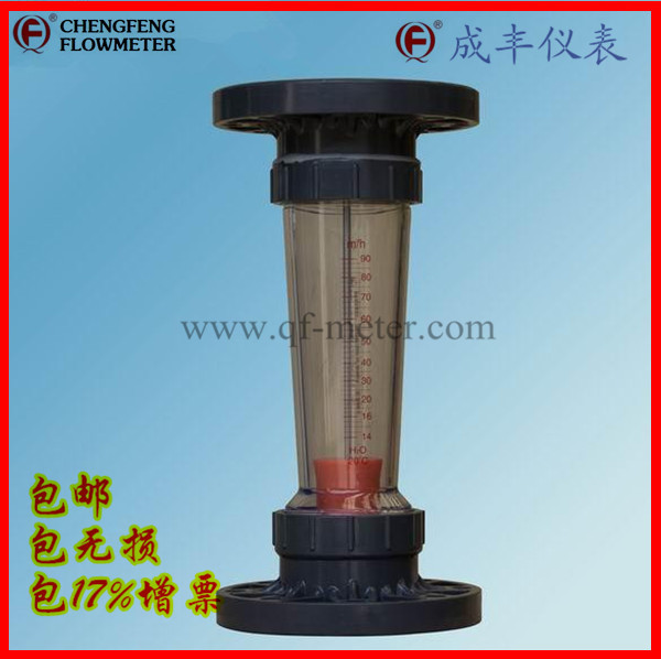

概述:
LZB-()S型塑料管浮子流量计重量轻,耐腐蚀,不易破碎,无毒无味,使用方便,主要用于化工、轻工、医药、食品、环保等部门
短管型
通径 型号 测量范围 尺寸 焊接管规格 螺纹规格 准确度等级 耐压Mpa 温度℃
L B D
DN15 LZB-15S 6-60L/h
10-100L/h
200 20 45 20 G1/2" 4 ≤0.6 0~40(介质为水或弱酸弱碱)
