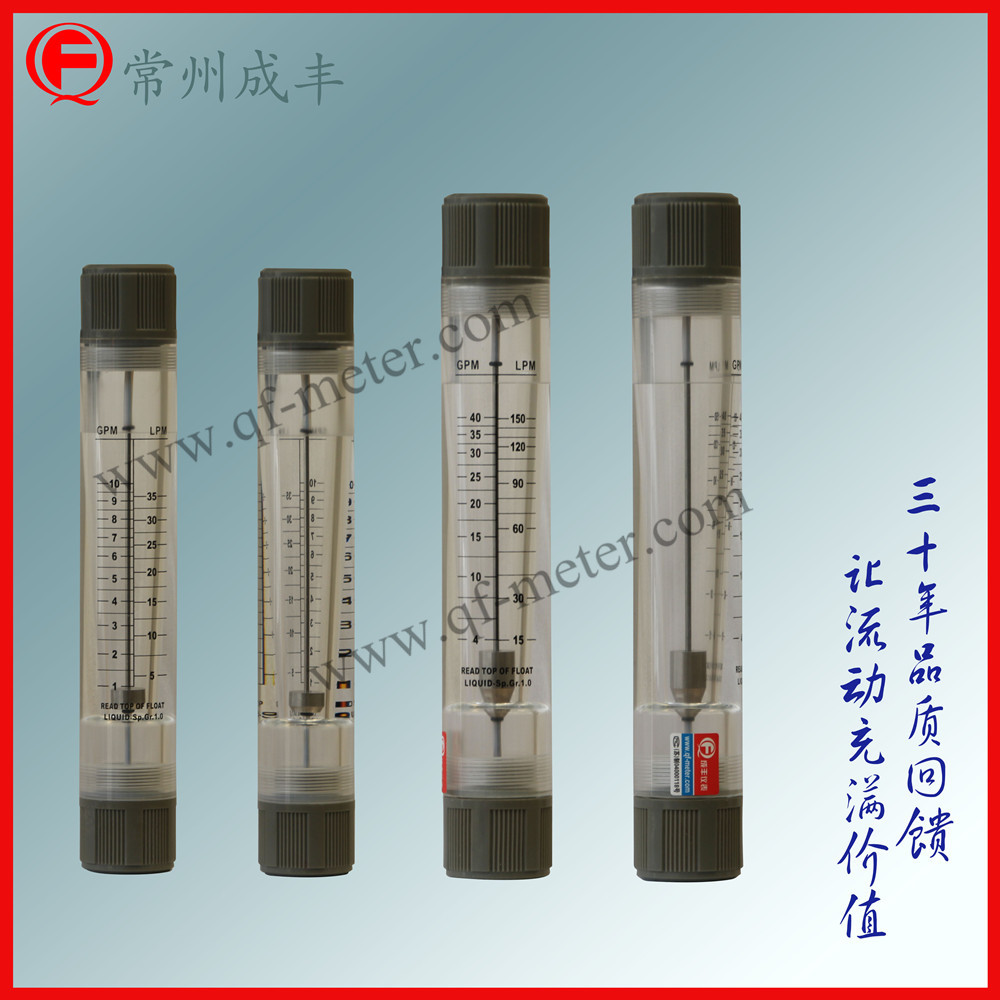

成丰仪表热诚提供有机管道流量计
| 型 号: |
| 价 格: |
0.00 |
| 品 牌: |
产品介绍: |
技术参数
常用规格
流量范围 |
GPM |
0.1~1 |
0.2~2 |
1~5 |
1~10 |
2~16 |
2~20 |
4~40 |
6~60 |
10~100 |
50~150 |
| LPM |
0.5~4 |
1~7 |
2~18 |
5~35 |
4~60 |
10~70 |
15~150 |
25~250 |
50~350 |
190~550 |
| 准确度 |
4%FS |
| 重复性 |
0.25%FS |
| 范围度 |
10:1 |
10:1 |
5:1(10:1) |
10:1 |
8:1 |
10:1 |
10:1 |
10:1 |
10:1 |
10:1 |
| 最高压力 |
1Mpa/150psig |
| 最高温度 |
80℃/170°F |
| 基体材质 |
Acrylic(有机玻璃) |
| 浮球材质 |
316L(不锈钢) |
| 导杆材质 |
316L(不锈钢) |
| 固定螺钉材质 |
铜 |
| 管外接材质 |
ABS(无毒),(也可定做不锈钢或铜镀络) |
| 上下支承套 |
F46 |
| O性密封圈 |
硅橡胶 |
