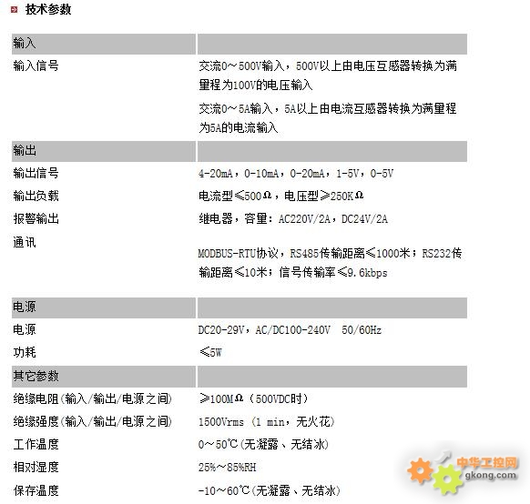

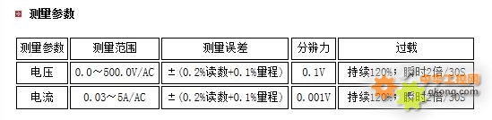

    NHR-3200ϵÁн»Á÷µçѹ/µçÁ÷±íΪРһ´ú¿É±à³ÌÖÇÄÜÒÇ±í£¬Ëü²ÉÓôó¹æÄ£¼¯³Éµç·£¬Ó¦ÓÃÊý×Ö²ÉÑù¼¼Êõ£¬¶Ôµ¥ÏàµçÆøÏß·Öеĵçѹ¡¢µçÁ÷½øÐÐʵʱ²âÁ¿¡¢ÏÔʾºÍ¿ØÖÆ£¬²¢Í¨¹ýRS485½Ó¿Ú»òÄ£ÄâÁ¿±äËÍÊä³ö½Ó¿Ú¶Ô±»²âÁ¿µçÁ¿Êý¾Ý½øÐÐÔ¶´«¡£²úÆ·È¡´úÁË´«Í³Ä£ÄâÖ¸Õëʽµç±í£¬¾ßÓнÏÇ¿µÄ¿¹¸ÉÈÅÄÜÁ¦¡¢¿É¿¿ÐÔ¡¢Îȶ¨ÐÔÒÔ¼°½Ï¸ßµÄÐԼ۱ȵÈÌØµã£»²úÆ·²Ù×÷¼òµ¥£¬¹ã·ºÓ¦ÓÃÓÚÄÜÔ´¡¢»úе¡¢»¯¹¤¡¢ÇṤµÈÐÐÒµ¡£²úÆ·Éè¼Æ×ñÑ­µçÁ¦ÒDZí¹ú±êºÍÐбêGB/T22264-2008¡¶°²×°Ê½Êý×Öµç²âÁ¿ÒÇ±í¡·¡¢JB/T10736-2007¡¶µÍѹµç¶¯»ú±£»¤Æ÷¡·¡¢GB/T15576-2008¡¶µÍѹ³ÉÌ×ÎÞ¹¦²¹³¥×°Öá·¡¢GB/T22387-2008¡¶Ê£ÓàµçÁ÷¶¯×÷¼ÌµçÆ÷¡·µÈ±ê×¼¡£
    ¡ïËÄλLEDÊýÂëÏÔʾ¡£

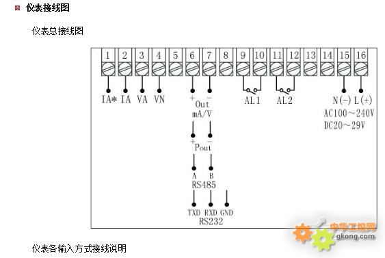

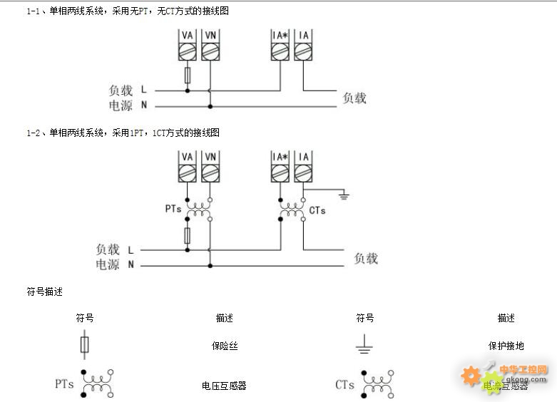

    ¡ï¿ÉÖ±½Ó²É¼¯½»Á÷µçѹ¡¢µçÁ÷Ðźš£
    ¡ï¾ßÓÐÄ£ÄâÁ¿Êä³öºÍͨѶÊä³ö¹¦ÄÜ¿ÉÑ¡¡£
    ¡ï¾ßÓÐÉÏÏÂÏÞ±¨¾¯¹¦ÄÜ£¬´øLED±¨¾¯µÆÖ¸Ê¾¡£
    ¡ïÖ§³ÖRS485¡¢RS232´®Ðнӿڣ¬²ÉÓñê×¼MODBUS RTUͨѶЭÒé¡£

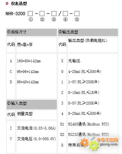

±¸×¢£ºÔÚдÐͺÅʱ±ØÐëÍêÕû£¬Ã»ÓÐÑ¡µ½µÄ¹¦ÄÜÏî²»ÄÜÊ¡ÂÔ£¬±ØÐëÓÓX”²¹ÉÏ£»
      µçÁ÷Êä³öÓëµçѹÊä³öÖ®¼äÊDz»¿ÉÇл»µÄ£¬Ðèͨ¹ý¸ü¸ÄÓ²¼þÍê³É£¬¶©»õʱÇë×¢Ã÷Çå³þ¡£
ÐͺžÙÀý£ºNHR-3200A-I-0/2-A¡£
