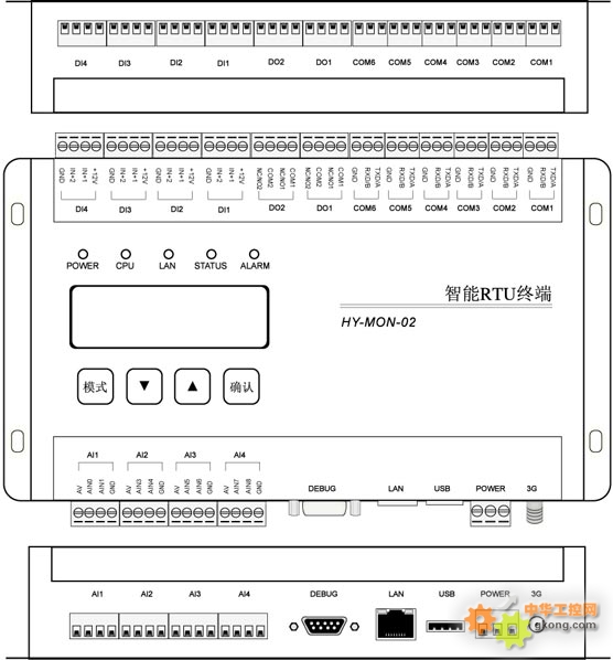

ÐÍ ºÅ£º HY-MON-02
ÖÇÄÜRTUÊý¾Ý²É¼¯ÖÕ¶ËHY-MON-02
¡ó ²É¼¯¡¢¿ØÖÆ¡¢´«ÊäÒ»Ì廯Éè¼Æ¡£
¡ó ´«¸ÐÊý¾Ý¡¢É豸״̬¡¢ÏÖ³¡Í¼Ïñ×Ô¶¯²É¼¯¡£
¡ó ¿ÉÆ¥Åä¶àÖÖͨÐÅ·½Ê½£¬ÊÊÓ¦²»Í¬ÏÖ³¡ÐèÒª¡£
¡ó ×Ô¶¯/Ô¶³Ì¿ØÖƵç´Å·§¡¢±Ã¡¢Õ¢ÃŵÈÉ豸¡£
¡ó ¼à²âÊý¾ÝÔ½ÏÞ¡¢ÏÖ³¡É豸¹ÊÕÏ£¬±¾µØ/Ô¶³Ì±¨¾¯¡£
¡ó ʵʱ´æ´¢¼à²âÊý¾Ý£¬µôµç²»¶ªÊ§¡£
¡ó ¼òµ¥µÄÈË»ú½»»¥½çÃæ£¬·½±ã²é¿´ÓëÉèÖÃϵͳ״̬¡£
¡ó ¹¤Òµ¼¶Éè¼Æ£¬ÎïÁªÍøÖÕ¶Ë¡£
   ¡¾¼¼Êõ²ÎÊý¡¿
    ¡ó Flash´æ´¢£º256M
    ¡ó ´®¿Ú£º6·²É¼¯´®¿Ú(RS232/485¿ÉÑ¡)£¬µç´Å¸ôÀë·À»¤
    ¡ó AI£º8·ģÄâÁ¿²É¼¯(4-20mA/0-5V,¾«¶È0.5%)
    ¡ó DI£º8·¿ª¹ØÁ¿»òÂö³åÁ¿²É¼¯
    ¡ó DO£º4·¼ÌµçÆ÷Êä³ö£¬³£¿ª³£±Õ¿ÉÑ¡
    ¡ó µçÔ´Êä³ö£º8·µçÔ´Êä³ö½Ó¿Ú£¬ÎªÍâ½Ó´«¸ÐÆ÷¹©µç
    ¡ó LAN£º1¸ö10/100Mbps×ÔÊÊÓ¦ÒÔÌ«Íø½Ó¿Ú£¬°åÔØÍøÂç¸ôÀë±äѹÆ÷
    ¡ó USB£ºUSB2.0ͨÐÅЭÒé
    ¡ó SD´æ´¢£º¿ÉÀ©Õ¹64G´æ´¢
    ¡ó LEDָʾµÆ£ºÏÔʾϵͳ¹¤×÷״̬
    ¡ó LCDºÍ°´¼ü£ºÏÔʾ¡¢ÉèÖÃϵͳ¹¤×÷״̬
    ¡ó ²ÎÊýÉèÖ㺴®¿ÚÉèÖá¢Ô¶³ÌÉèÖÃ
    ¡ó Ô¶³Ì¿ØÖÆ£ºWEBÒ³ÃæµÄÔ¶³Ì²ÎÊýÅäÖá¢²â¿ØÆ½Ì¨Èí¼þϵͳ£¬¶ÏÏß×Ô¶¯ÖØÁ¬
    ¡ó ÖÇÄܱ¨¾¯£º¼à²âÊý¾ÝÔ½ÏÞ¡¢¼ì²âÉ豸Òì³£¹ÊÕÏ£¬ÊµÊ±±¨¾¯
    ¡ó ¹©µçµçÔ´£º220V½»Á÷µçÔ´ÊäÈ룬´ø±¸ÓÃï®µç³Ø£¬Ö÷µç¶Ïµç±¨¾¯
    ¡ó ¹¤×÷»·¾³£ºÎ¶ȣº-40~+80¡æ£¬Êª¶È£º≤95%
    ¡ó °²×°·½Ê½£º±Ú¹Òʽ
    ¡ó ÒµÎñ˵Ã÷£ºÎªIOT¿ª·¢ÕßÌṩӲ¼þƽ̨*
