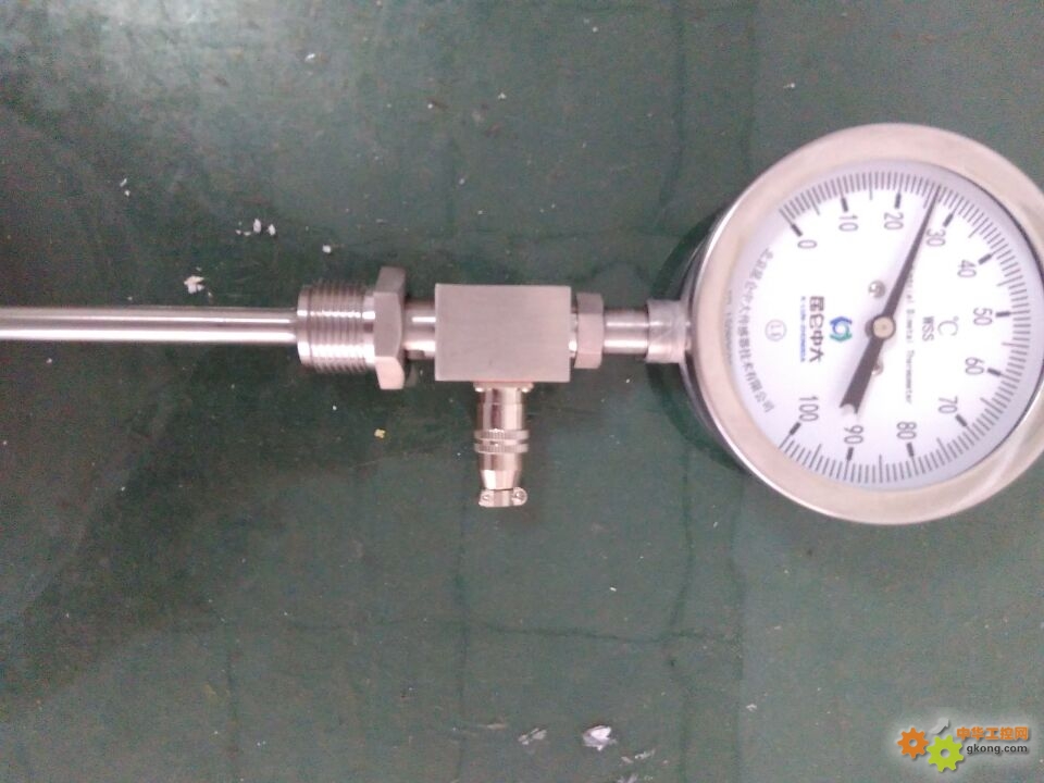

产品名称: 双金属温度计
型  号: WSS
一、产品简介:WSS-481/WSS-381/WSS-581万向型双金属温度计是一种测量中低温度的现场检测仪表。可以直接测量各种生产过程中的-80℃-+500℃范围内液体蒸汽和气体介质温度。
二、产品特点 :1、现场显示温度,直观方便;2、安全可靠,使用寿命长;3、多种结构形式,可满足不同要。
三、工作原理:WSS-481/WSS-381/WSS-581万向型双金属温度计是基于绕制成环性弯曲状的双金属片组成。一端受热膨胀时,带动指针旋转,工作仪表便显示出热电势所应的温度值。
四、WSS-481/WSS-381/WSS-581万向型双金属温度计主要技术参数
    1、产品执行标准:JB/T8803-1998;GB3836-83;
    2、标度盘公称直径:60、100、150;
    3、精度等级:1.0、1.5;
    4、热响应时间:≤40s;
    5、防护等级:IP55;
    6、角度调整误差:角度调整误差应不超过其量程的1.0%;
    7、回差:温度计回差应不大于基本误差限的绝对值;
    8、重复性: 温度计重复性极限范围切应不大于基本误差限绝对值的1/2。
