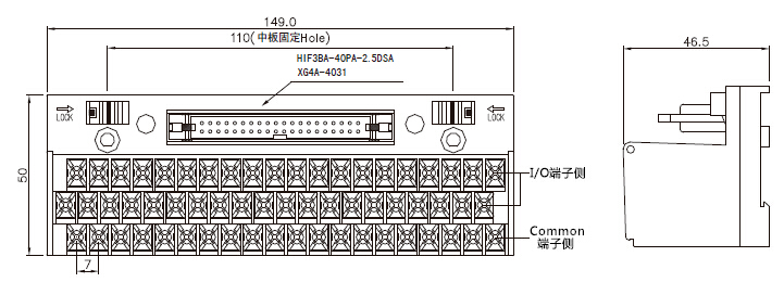

T-40B标准型端子模组继电器
产品外壳使用100%阻燃材质
有效防止粉尘,水雾,紧凑型设计
全塑壳封装,确保触电隐患
一体型构造,适用于强震动设备
型号选定
型号 Pole数 Common端子构成 内置连接器型号 电缆侧连接器型号 产品尺寸 固定方法
MT-40HCB 40(I/O)
20(Com)
Common无(内装20P短接排) HIF3BA-40PA-2.54DSA HIF3BA-40D-2.54R 149.0*40.0 螺丝固定/
导轨固定
XG4A-4031 XG4A-4030
MT-40FCB Common无(内装20P短接排) FCN-364PO40-AU FCN-367JO40-AU
   1747053-1 1903404-1
一般规格
额定电压 125V AC/24V DC
额定电流 I/O 1A
Common 10A (Total)
绝缘阻抗 100MΩ (DC 50OV)
耐电压 AC500V 1min
适合电线 1.25mm2/MAX
端子螺丝 M3×10L
螺丝扭矩 1.2N·m(12kgf·cm)
温度范围 -10℃~+50℃
材质
端子台及壳体 Modified PPO
保护壳体 Polycarbonate
基板 Epoxy 1.6t

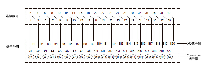

电路图
电路图
外观&平面图
外观&平面
