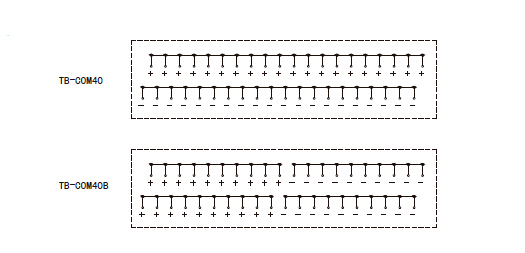

电路图
电路图

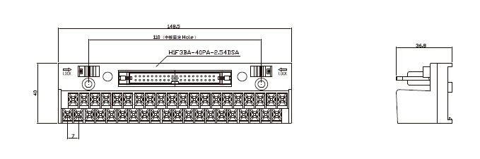

外观&平面图
外观&平面
