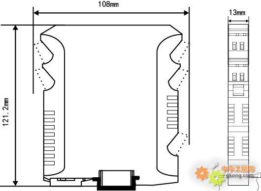

²úÆ·Ãû³Æ£º ºçÈóÒ»½øÁ½³öζȱäËÍÆ÷
ÐÍ ºÅ£º NHR-M22-14/14-0/0-D
µ¥Í¨µÀ¡¢Ë«Í¨µÀ¡£
¶þÈýÏßÖÆÈȵç×è¡¢ÈȵçżÊäÈë¡£
Ä£ÄâÁ¿Êä³ö¡£
ÊäÈë/Êä³ö/µçÔ´´Å¸ôÀë¡£
´«Ê侫¶È(20¡æ)£º0.2%FS±1×Ö¡£
ÐźÅÀàÐͺͲâÊÔ·¶Î§¿Éͨ¹ýÅäÌ×µÄÉÏλ»úÈí¼þ½øÐбà³Ì¡£
ÏìӦʱ¼ä¶Ì£¬ºñ¶È±¡£¬¹¦ºÄµÍ¡£
²å°Îʽ¶Ë×Ó£¬±ãÓÚ°²×°¡¢Î¬»¤¡£
±ê×¼µÄ35mmDINµ¼¹ì¿¨Ê½°²×°¡£
¸ÅÊö
    ½«ÏÖ³¡µÄÈȵç×è»òÈȵçżÐźž­¹ý¸ôÀë·Å´ó´¦Àí£¬×ª»»ÎªÓëζȳÉÏßÐÔµÄÖ±Á÷ÐźÅÊä³öÖÁ¿ØÖÆÏµÍ³£¬ÓÃ×÷ÈȵçżÎ¶ȱäËÍʱ£¬¾ßÓÐÀä¶ËζÈ×Ô¶¯²¹³¥¹¦ÄÜ¡£¿ÉÓÃÅäÌ×µÄÉÏλ»úÈí¼þ½øÐвÎÊýÐ޸ģ¬¿ÉÒÔÓëµ¥Ôª×éºÏÒÇ±í¼°DCS¡¢PLCµÈϵͳÅäÌ×ʹÓ㬸øÓèÏÖ³¡ÒDZíÐźŸôÀë¡¢ÐźÅת»»¡¢ÐźŷÖÅä¡¢ÐźŴ¦ÀíµÈ£¬´Ó¶øÌá¸ß¹¤ÒµÉú²ú¹ý³Ì×Ô¶¯¿ØÖÆÏµÍ³µÄ¿¹¸ÉÈÅÄÜÁ¦£¬±£Ö¤ÏµÍ³µÄÎȶ¨ÐԺͿɿ¿ÐÔ¡£±¾²úÆ·Æ·ÖÖ·ÖΪһ½øÒ»³ö¡¢Ò»½ø¶þ³ö¡¢¶þ½ø¶þ³ö£¬ÇÒÊäÈë¡¢Êä³ö´Å¸ôÀë¡£
