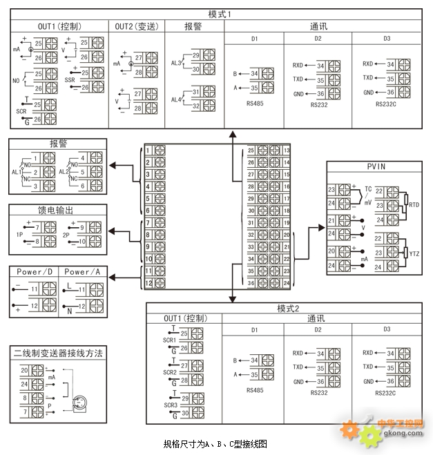

ÒDZíÃæ°å
ÒDZí½ÓÏßͼ

NHR-5400¡õ-¡õ-¡õ/¡õ/¡õ/¡õ/¡õ( )-¡õ-( )
        ¢Ù ¢Ú ¢Û ¢Ü ¢Ý ¢Þ ¢ß    ¢à  ¢á
¢Ù¹æ¸ñ³ß´ç ¢ÚÊäÈë·Ö¶ÈºÅ
´úÂë ¿í*¸ß*Éî ´úÂë ·Ö¶ÈºÅ(²âÁ¿·¶Î§)
A
B
C
160*80*110mm(ºáʽ)
80*160*110mm(Êúʽ)
96*96*110mm(·½Ê½)
00
01
02
03
04
05
06
07
08
09
10
11
12
13
14
15
16
17
18
19
20
21
22
23
24
25
26
27
28
29
30
31
32
33
34
35
55
56
ÈȵçżB(400¡«1800¡æ)
ÈȵçżS(0¡«1600¡æ)
ÈȵçżK(0¡«1300¡æ)
ÈȵçżE(0¡«1000¡æ)
ÈȵçżT(-200.0¡«400.0¡æ)
ÈȵçżJ(0¡«1200¡æ)
ÈȵçżR(0¡«1600¡æ)
ÈȵçżN(0¡«1300¡æ)
F2(700¡«2000¡æ)
ÈȵçżWre3-25(0¡«2300¡æ)
ÈȵçżWre5-26(0¡«2300¡æ)
Èȵç×èCU50(-50.0¡«150.0¡æ)
Èȵç×èCU53(-50.0¡«150.0¡æ)
Èȵç×èCU100(-50.0¡«150.0¡æ)
Èȵç×èPT100(-200.0¡«650.0¡æ)
Èȵç×èBA1(-200.0.0¡«600.0¡æ)
Èȵç×èBA2(-200.0¡«600.0¡æ)
ÏßÐÔµç×è0¡«400Ω(-1999¡«9999)
Ô¶´«µç×è0-350Ω  (-1999¡«9999)
Ô¶´«µç×è30-350Ω (-1999¡«9999)
0¡«20mV (-1999¡«9999)
0¡«40mV  (-1999¡«9999)
0¡«100mV (-1999¡«9999)
-20¡«20mV (-1999¡«9999)
-100¡«100mV  (-1999¡«9999)
0¡«20mA (-1999¡«9999)
0¡«10mA (-1999¡«9999)
4¡«20mA  (-1999¡«9999)
0¡«5V (-1999¡«9999)
1¡«5V (-1999¡«9999)
-5¡«5V  (-1999¡«9999)
0¡«10V (-1999¡«9999)(²»¿ÉÇл»)
0¡«10mA¿ª·½ (-1999¡«9999)
4¡«20mA¿ª·½  (-1999¡«9999)
0¡«5V¿ª·½ (-1999¡«9999)
1¡«5V¿ª·½  (-1999¡«9999)
È«Çл»
ÌØÊâ¹æ¸ñ
¢Û¿ØÖÆÊä³ö1(OUT1)
´úÂë Êä³öÀàÐÍ(¸ºÔصç×èRL)
0
1
2
3
4
5
K1
K3
K4
K6
8
4-20mA(RL≤500Ω)
1-5V(RL≥250KΩ)
0-10mA(RL≤1KΩ)
0-5V(RL≥250KΩ)
0-20mA(RL≤500Ω)
0-10V(RL≥4KΩ)
¼ÌµçÆ÷½ÓµãÊä³ö
¿É¿Ø¹è¹ýÁã´¥·¢Âö³åÊä³ö
¹Ì̬¼ÌµçÆ÷Çý¶¯µçѹÊä³ö
ÈýÏà¿É¿Ø¹è¹ýÁã´¥·¢Âö³åÊä³ö
ÌØÊâ¹æ¸ñ
¢Ü±äËÍÊä³ö2(OUT2)
X
0
1
2
3
4
5
8
ÎÞÊä³ö
4-20mA(RL≤500Ω)
1-5V(RL≥250KΩ)
0-10mA(RL≤1KΩ)
0-5V(RL≥250KΩ)
0-20mA(RL≤500Ω)
0-10V(RL≥4KΩ)
ÌØÊâ¹æ¸ñ
¢Ý±¨¾¯(¼ÌµçÆ÷½ÓµãÊä³ö)
´úÂë ±¨¾¯ÏÞÊý
X
1
2
3
4
ÎÞÊä³ö
1ÏÞ±¨¾¯
2ÏÞ±¨¾¯
3ÏÞ±¨¾¯
4ÏÞ±¨¾¯
¢ÞͨѶÊä³ö
´úÂë ͨѶ½Ó¿Ú£¨Í¨Ñ¶Ð­Ò飩
X
D1
D2
D3
ÎÞÊä³ö
RS485ͨѸ½Ó¿Ú(Modbus RTU)
RS232ͨѸ½Ó¿Ú(Modbus RTU)
RS232C´òÓ¡½Ó¿Ú
¢ßÀ¡µçÊä³ö
´úÂë À¡µçÊä³ö(Êä³öµçѹ)
X
1P
2P
ÎÞÊä³ö
1·À¡µçÊä³ö
2·À¡µçÊä³ö
Èç“2P(12/24)”±íʾµÚһ·12V£¬
µÚ¶þ·24VÀ¡µçÊä³ö¡£
¢à¹©µçµçÔ´
´úÂë µçѹ·¶Î§
A
D
AC/DC 100-240V(50/60Hz)
DC 20-29V
¢á±¸×¢
ÎÞ±¸×¢¿ÉÊ¡ÂÔ
1¡¢Ñ¡ÐÍʱÇë¸ù¾Ý½ÓÏßͼÀ´Ñ¡Ôñ¹¦ÄÜ£¬ÓеŦÄÜÔÚͬ×é¶Ë×ÓÉÏÖ»ÄÜÑ¡ÔñÆäÖÐÒ»ÖÖ¹¦ÄÜ¡£
2¡¢¿ª¹ØÁ¿¿ØÖÆ+±¨¾¯¸öÊý≤4
3¡¢Ñ¡ÐÍʱ±ØÐëÍêÕû£¬Ã»ÓÐÑ¡µ½µÄ¹¦ÄÜÏî²»ÄÜÊ¡ÂÔ£¬±ØÐëÓÓX”²¹ÉÏ¡£
      Àý1£ºNHR-5400A-55-0/0/2/X/1P(24)-A£»
      Àý2£ºNHR-5400C-27-K3/X/X/D1/X-A
