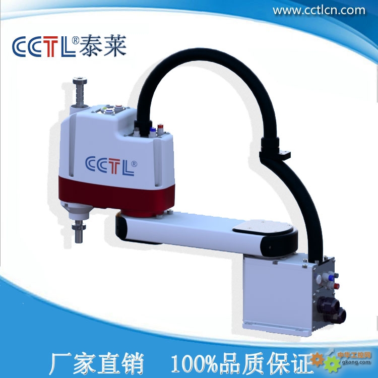

ÐÍ ºÅ£º TLR-S350
  ˮƽ¶à¹Ø½Ú»úеÊÖÒ²½ÐSCARA¹¤Òµ»úÆ÷ÈË£¬¹ú²úCCTLÆ·ÅÆµÄSCARA¹¤Òµ»úÆ÷ÈËÇý¿ØÒ»Ì壬֧³Ö´®¿Ú¡¢ÍøÂç¡¢USBµÈ¶àÖÖͨѶ·½Ê½¡£
SCARA»úÆ÷ÈËÌØÐÔ
·¸ß¾«¶È£¬¸ßËÙ¶È£»
·¿É¿¿¸ß£¬Îȶ¨ÐԺã»
·¹¦ÄÜÇ¿´ó,Ìå»ýС£»
·²Ù×÷¼òµ¥£¬ÇáËÉʵÏÖ×Ô¶¯»¯×÷Òµ¡£
Scara¹¤Òµ»úÆ÷È˹æ¸ñ±í
ÐͺŠTLR-S350   µç»ú¹¦ºÄ J1 200W
±Û³¤ J1+J2 200+150=350mm J2 200W
×î´óÔ˶¯ËÙ¶È J1-J2 4400mm/s J3 100W+B
J3 1100mm/s J4 100W
J4 3000°/s ±¾ÌåÖØÁ¿£¨²»º¬ÏßÀ£© 14.6kg
×î´óÔ˶¯·¶Î§ J1 ±133° ±ê׼ѭ»·Ê±¼ä 0.41s
J2 ±137° J4ÈÝÐí¹ßÐÔÁ¦¾Ø ¶î¶¨ 0.005kg•m2
J3 150mm ×î´ó 0.05kg•m2
J4 ±360° J3ÏÂѹÁ¦ 100N
ÖØ¸´¶¨Î»¾«¶È J1-J2 ±0.01mm Ô­µã¸´Î» ÎÞÐèÔ­µã¸´Î»
J3 ±0.01mm Óû§µç· 15Õ루D-SubÄ£Äâ½Ó¿Ú£©
J4 ±0.005° Óû§ÆøÂ· Φ6mmX2,Φ4X2
¸ºÔØ ¶î¶¨Öµ 1kg °²×°·½Ê½ Ì¨Ãæ
×î´óÖµ 3kg °²×°»·¾³ ±ê×¼
×¢£º¸ºÔØ0.5kgÏ£¬£¨Ë®Æ½100mm,´¹Ö±25mm)Íù·´¹°ÐÎÔ˶¯µÄÑ­»·Ê±¼ä£¨×î´óËÙ¶È×îÓÅÐгÌ×ø±ê£©
