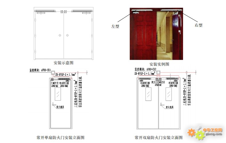

   µ¥ÉÈ·À»ðÃŵıÕÃÅÆ÷Ö»½Ó·À»ðÃÅ¼à¿ØÄ£¿é BMQ1 ºÍ GND1 ¶Ë×Ó£»Ë«ÉÈ·À»ðÃŵÄ×ó±ÕÃÅÆ÷½Ó·À»ðÃÅ¼à¿ØÄ£¿é BMQ1 ºÍ GND1 ¶Ë×Ó£¬ÓÒ±ÕÃÅÆ÷½Ó·À»ðÃÅ¼à¿ØÄ£¿é BMQ2 ºÍ GND2 ¶Ë×Ó£¨¼û P15£©¡£

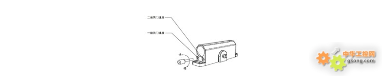

6. °²×°
µç¶¯±ÕÃÅÆ÷µÄÑ¡ÐÍÓÐ×óÓÒÖ®·Ö£¬°²×°Ç°Ó¦°´ÕÕÃÅÐÍÑ¡ÔñÏàÓ¦µÄ±ÕÃÅÆ÷¡£°²×°Ê±£¬±ÕÃÅÆ÷»¬²Û¿ª¿ÚÏòÏ£¬Ãæ¶Ô»¬ ²ÛÁ½¶ËµÄ¹Ì¶¨¿×£¬Èç¹û¿ªÃÅʱ»¬²ÛµÄÁ¦¾ØÏò×ó¼´Îª×óÐÍ£¬°²×°ÓÚÃÅÉÈ×ó²à£¬Èç¹û¿ªÃÅʱ»¬²ÛµÄÁ¦¾ØÏòÓÒ¼´ÎªÓÒÐÍ£¬ °²×°ÓÚÃÅÉÈÓҲࡣ±ÕÃÅÆ÷»¬¸Ë°²×°ÔÚ¾àÃÅ¿òϱßÑØÏòÉÏ´óÔ¼ 1.5cm ´¦Ë®Æ½¹Ì¶¨£¬½«Á¬¸ËתͷÌ×Èë±ÕÃÅÆ÷»¬¸ËµÄת¶¯ ÂÝË¿ÄÚ²¢¹Ì¶¨£¬ÔÙ½«±ÕÃÅÆ÷¸½Ìå°²×°ÔÚ£¬ÊúÖ±·½Ïò¾àÃÅ¿òϱßÑØÏòÏ´óÔ¼ 2.0cm£¬Ë®Æ½·½Ïò¾à»¬¸Ë±ßÔµ 10cm ´¦£¨×ó Ð͸½Ìå¾à×óÐÍ»¬¸Ë×ó±ßÔµ 10cm£¬ÓÒÐ͸½Ìå¾àÓÒÐÍ»¬¸ËÓÒ±ßÔµ 10cm£©¡£È»ºó½«Á¬¸ËµÄÁíÒ»¶ËÌ×Èë±ÕÃÅÆ÷¸½ÌåµÄת¶¯ ÂÝË¿ÄÚ¼´¿É£¬°²×°¹ý³ÌÖÐҪעÒâ±ÕÃÅÆ÷¸½Ìå

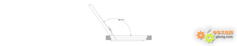

7.1.¿ªÆô½Ç¶Èµ÷½Ú
µç¶¯±ÕÃÅÆ÷¿É°´Ðè¿ØÖÆÃÅÉȵĿªÆô½Ç¶È£¬¾ßÌå·½·¨Îª£ºµ÷½ÚÃÅÉȵ½ËùÐè½Ç¶È£¬½«»¬²ÛÄÚµÄµç¿Ø¶¨Î»Æ÷ÒÆÖÁÁ¬ ¸ËµÄ»¬¿é´¦£¬ÔÙÓÃÂÝË¿µ¶½«µç¿Ø¶¨Î»Æ÷Á½¶ËµÄÂÝË¿¹Ì¶¨¡£±ÕÃÅÆ÷°²×°ÔÚÍÆÃÅÃæÊ±×î´ó¿ªÆô½Ç¶ÈΪ 125°£¬°²×°ÔÚÀ­ ÃÅÃæÊ±×î´ó¿ªÆô½Ç¶ÈΪ130°¡£
