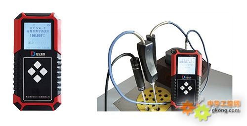

ÐÍ ºÅ£º DTSW-2
±ê×¼Ë®ÒøÎ¶ȼƵÄÌæ´ú²úÆ·
      DTSWϵÁÐÊÖ³Öʽ¾«ÃÜÊý×ÖζȼƾßÓи߾«×¼¶È¡¢¸ßÎȶ¨ÐÔµÄÌØµã£¬ÊÇΪζȼÆÁ¿ÐÐÒµÁ¿Éí¶©ÖÆµÄ¾«ÃܲâÎÂÒÇ¡£²âη¶Î§¸²¸Ç-80~320¡æ£¬¿ÉÖ±½Óͨ¹ýÒº¾§ÆÁÏÔʾζÈÖµ£¬²¢¾ßÓд洢¼°ÎÞÏßͨѶ¹¦ÄÜ¡£¸ÃϵÁвúÆ·Ìå»ýСÇÉ£¬±ãÓÚЯ´ø£¬·Ç³£ÊʺÏʵÑéÊÒ¼°¹¤ÒµÏÖ³¡Ê¹Óá£
²úÆ·ÌØµã£º
1¡¢ÓÅÒìµÄ׼ȷ¶È¡¢·Ö±æÁ¦
DTSWϵÁÐÊÖ³Öʽ¾«ÃÜÊý×Öζȼƴ«¸ÐÆ÷²ÉÓÃPt100²¬µç×裬²âÁ¿Ä£¿é²ÉÓýø¿ÚоƬ¡£·Ö±æÁ¦´ï0.001¡æ£¬Äê±ä»¯ÓÅÓÚ0.05¡æ¡£
2¡¢¼ÆÁ¿ËÝÔ´
DTSWϵÁÐÊÖ³Öʽ¾«ÃÜÊý×ÖζȼƿÉËÝÔ´ÖÁ±ê×¼²¬µç×裬Ҳ¿ÉÖ±½Ó×÷Ϊ¶þµÈ±ê×¼²¬µç×èʹÓã¬ÊDZê×¼Ë®ÒøÎ¶ȼƵÄÀíÏëÌæ´úÆ·¡£
3¡¢Êý¾Ý´æ´¢¹¦ÄÜ
DTSWϵÁÐÊÖ³Öʽ¾«ÃÜÊý×ÖζȼÆÄܹ»ÒÔÿÃëÒ»¸öÊý¾ÝµãµÄ²ÉÑùËÙ¶È׼ȷµØ²âÁ¿±»²âÇøÓòµÄζÈÖµ£¬²¢ÇÒ¿ÉÁ¬Ðø´æ´¢´ï60·ÖÖÓµÄËùÓÐζȵãµÄζÈÖµ¡£
4¡¢³¬³¤Ñ²º½
DTSWϵÁвúÆ·²ÉÓÃÄÚÖÃï®µç³Ø£¬¿ÉÁ¬Ðø¹¤×÷400СʱÒÔÉÏ£¬ï®µç³Ø¹©µçÎȶ¨£¬Ê¹ÓÃÊÙÃü³¤¡£
5¡¢ÎÞÏßͨѶ¡¢ÊÖ»úAPP
DTSWϵÁÐÊÖ³Öʽ¾«ÃÜÊý×ÖζȼƿɲÉÓÃWIFIÐźŽøÐÐÊý¾ÝÎÞÏß´«Ê䣬¼È¿ÉÓëÉÏλ»ú½øÐÐÎÞÏßͨѶ£¬Ò²¿Éͬ¹ýÊÖ»úAPPÓëÊÖ»úÎÞÏßÁ¬½Ó¡£Ê¹ÓÃÈËÔ±ÎÞÐèÔÚÏÖ³¡Ò²ÄÜʵÏÖ¶ÔÉ豸µÄʵʱ¹Û²â¡£
6¡¢¶àͨµÀÉè¼Æ
DTSWϵÁÐÊÖ³Öʽ¾«ÃÜÊý×ÖζȼƿÉͬʱÁ¬½ÓÁ½Ö§Î¶ȺÍһ֧ʪ¶È´«¸ÐÆ÷£¬Âú×ãʹÓÃÈËÔ±²»Í¬µÄʹÓÃÐèÇó¡£
