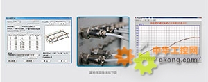

Êý¾Ý²É¼¯Æ÷²ÉÓÃ8.0´çLCD´¥ÃþÆÁ£¬¹¤×÷ÏÖ³¡ÎÞÐèÅäÌ×PC£¬¶àͨµÀÊý¾Ý²É¼¯Æ÷¿É¶ÀÁ¢Íê³ÉÊý¾ÝµÄ²É¼¯ºÍ´æ´¢¹¤×÷£¨Êý¾Ýʵʱ´æ´¢ÖÁUÅÌ£©¡£ÏµÍ³Ò²¿ÉÓë±Ê¼Ç±¾µçÄÔʵʱͨ¹ýRS232»òUSB½øÐÐͨѶ£¬Âú×ãÏÖ³¡ÊµÊ±²âÁ¿£¬ÊµÊ±ÆÀÅеÄÐèÇó¡£
ϵͳ¿ÉʹÓöàÖÖ²âÎÂÔª¼þ£ºÈȵçż£ºS¡¢R¡¢B¡¢K¡¢N¡¢J¡¢E¡¢T
Èȵç×裺Pt100
ϵͳ¿ÉͬʱÁ¬½Ó20ͨµÀËÄÏßÖÆ²¬µç×è»ò40ͨµÀÈȵçż£»4ͨµÀʪ¶È´«¸ÐÆ÷¡££¨¿Éͬʱ½øÐÐÁ½Ì¨ÏäÌåµÄУ׼£©
Èí¼þÈ«ÖÐÎĽçÃæ£¬¼ò½àÃÀ¹Û£¬Ê¹Ó÷½±ã¡£¿ÉÏÔʾÿ¸öͨµÀ£¨Èȵçż¡¢Èȵç×裩µÄʵʱÎÂʪ¶ÈÇúÏߣ¬¼Ç¼ʵ²âÊý¾Ý£¬¿ÉËæÊ±¸ù¾ÝÐèÒªµ¼³öµ½ExcelÖУ¬ËæÊ±²éѯ´òÓ¡¡£
ϵͳ·ûºÏ¹ú¼ÒУ׼¹æ·¶¡¶JJF1101-2003¡·µÄ¼¼ÊõÖ¸±êÒªÇó¡£×Ô¶¯¼ÆËãÎÂʪ¶ÈÆ«²î¡¢¾ùÔȶȺͲ¨¶¯¶È£¬Éú³É·ûºÏ¹ú¼ÒʵÑéÊÒÈÏ¿ÉÒªÇóµÄÔʼ¼Ç¼£¬Èí¼þÌṩÔʼ¼Ç¼¡¢Ð£×¼Ö¤ÊéÐ޸ĵÄÄ£°å¼°½Ó¿Ú£¬·½±ãÐ޸ġ£×Ô¶¯½øÐвο¼¶Ë²¹³¥ºÍ´«¸ÐÆ÷¼ì¶¨Êý¾ÝµÄÐÞÕý¡£
ϵͳ¿ÉÑ¡ÅäGPRSÔ¶´«Ä£¿é»òZigBeeÎÞÏßͨѶģ¿é£¬ÊµÏÖʵʱÊý¾ÝµÄÎÞÏßÔ¶´«¡£
ϵͳ¿ÉÑ¡Åäï®µç³Ø£¬¹¤×÷ʱ³¤¿É´ï15Сʱ¡£
