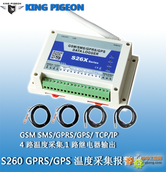

²úÆ·Ãû³Æ£º ϵͳζȿØÖÆÆ÷
ÐÍ ºÅ£º S260
GSM 3G RTU Ô¶³ÌζȲɼ¯±¨¾¯¿ØÖÆÆ÷ S260ÊÊÓÃÓÚÖйúÒÆ¶¯¡¢ÖйúÁªÍ¨µÄGSMÍøÂç¡¢ÖйúÁªÍ¨µÄWCDMA 3GÍøÂç¡£¹ã·ºÓÃÓÚÔ¶³Ì¶Ô¹¤ÒµÏÖ³¡¡¢Å©Òµ¡¢²Ö¿â¡¢ÑøÖ³¡¢»ú·¿µÈ³¡ËùµÄζȡ¢Êª¶È¼à²â±¨¾¯Óë×Ô¶¯¿ØÖƵij¡Ëù¡£
´ËÍ⣬Óû§Í¨¹ýÊÚȨºÅÂëÊÖ»ú·¢ËͶÌÐÅÖ¸Áî»òÕߺôÈëÉ豸£¬½øÐÐÔ¶³Ì²éѯ¡¢¿ØÖÆÉ豸µÈ¹¦ÄÜ¡£¸ÃÉ豸»¹¿ÉÿÌìÒÔ¼°¶¨µãÖÜÆÚÐÔÉϱ¨ÏÖ³¡ÎÂʪ¶È¡¢µçԴ״̬Çé¿ö¶ÌПøÓû§¡£
²ÉÓÃÖ±½Ó²å°ÎµÄζȴ«¸ÐÆ÷£¬Óû§ÎÞÐèרҵ֪ʶ¼´¿ÉʹÓá£

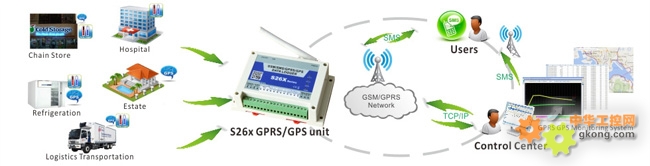

*µäÐÍÓ¦Óó¡Ëù
ÖÇÄÜ»¯Å©ÒµÎÂʪ¶ÈÊý¾Ý²É¼¯ÒÔ¼°¼à¿Ø£»
ÖÇÄÜ»¯ÑøÖ³ÎÂʪ¶ÈÊý¾Ý²É¼¯ÒÔ¼°¼à¿Ø£»
²Ö´¢ÒÔ¼°Í¼Êé¹ÝµÈ³¡ºÏµÄÎÂʪ¶ÈµÄÊý¾Ý²É¼¯ÒÔ¼°¼à¿Ø£»
ÆøÏǫ́ÐÅÏ¢µÄÊý¾Ý²É¼¯ÒÔ¼°¼à¿Ø£»
Àä¿â¡¢¹ûÊß´æ´¢ÊÒ¡¢¹¤Òµ»ú·¿¡¢±äµç¹ñµÈÎÂ¶È¼à¿Ø£»
ÆäËûÐèÒª¼à¿ØÎÂʪ¶ÈµÄ·Ö²¼ÁãÉ¢µÄ³¡ºÏ£»
µÈµÈ¡£
¹¦ÄÜÌØÐÔ£º
¡ô²ÉÓÃGSM/3GÍøÂçͨÐÅ£¬²»ÊܾàÀëÏÞÖÆ£¬Èκεط½¶¼¿ÉʹÓã»
¡ô¿í¹¤×÷µçѹÉè¼Æ£¬Ö§³Ö9~24VDC¹©µç£¬ÇÒ´øÓзÀ·´½Ó±£»¤Éè¼Æ£»
¡ô²ÉÓöÌÐÅÔ¶³ÌÉèÖòÎÊý£¬·½±ã²Ù×÷£¬¼òµ¥Ò×Óã»
¡ôÖ§³ÖCMS-02Êý¾Ý¼à¿ØÆ½Ì¨¡¢²É¼¯ÒÔ¼°Í¼±íÏÔʾ£»
¡ôÖ§³Ö4·DS18B20¸ß¾«¶ÈζÈ̽²âÆ÷ÊäÈ룬¼´²å¼´Ó㬼òµ¥Ò×Óã»
¡ôÄÚÖÃζÈ̽²âÆ÷¹¤×÷µçÔ´Êä³ö£¬ÎÞÐèµ¥¶À¶îÍâÔö¼ÓζÈ̽²âÆ÷µÄµçÔ´ÊÊÅäÆ÷£¬½ÚÊ¡³É±¾£»
¡ô¿ÉÉèÖÃζȵĸßÏÞ¡¢³¬¸ßÏÞ¡¢µÍÏÞ¡¢³¬µÍÏÞËĵ²±¨¾¯·§ÖµÒÔ¼°±¨¾¯È·ÈÏʱ¼ä£»
¡ô1·¼ÌµçÆ÷Êä³ö£¬¿ÉÉèÖÃΪ×Ô¶¯¿ØÖÆ»òÔ¶³Ìͨ¹ý¶ÌÐÅ¡¢ºôÈë¡¢GPRS¡¢3GÍøÂç¿ØÖÆ£»
¡ô¿ÉÉèÖÃ6¸öÓû§ºÅÂ룬ÿ¸öºÅÂë¿ÉÉèÖÃΪֻ½ÓÊÕÌØ¶¨µÄ±¨¾¯ÐÅÏ¢£»
¡ôÇ¿´óµÄµç»°ºôÈë¿ØÖÆ¹¦ÄÜ£¬ºôÈëÉ豸¿ÉÔ¶³ÌʵÏÖ·µ»Øµ±Ç°Öµ¡¢ÖØÆô¡¢¿ØÖƼ̵çÆ÷ÒÔ¼°GPRS¡¢3GÍøÂçÊý¾ÝÉÏÏß¹¦ÄÜ£»
¡ôÖ§³Ö¶ÌÐÅ¡¢²¦´òµç»°¡¢GPRS¡¢3GÍøÂçÊý¾ÝÔ¶³Ì±¨¾¯£»
¡ôÖ§³Ö±¨¾¯¼Ç¼£¬¼ä¸ô¼Ç¼£¬³¬´óµÄÄÚ´æ¿É´æ´¢¶à´ï20ÍòÌõÀúÊ·¼Ç¼£»
¡ôÖ§³Ö¶¨Ê±×Ô¶¯Éϱ¨¡¢4¸ö¶¨µã×Ô¶¯Éϱ¨¹¦ÄÜ£»
¡ôÖ§³ÖUSB½Ó¿Úͨ¹ýµçÄÔÅäÖÃÈí¼þ½øÐвÎÊýµÄÅäÖᢶÁÈ¡¡¢ÀúÊ·¼Ç¼µÄµ¼³öÒÔ¼°³ÌÐòµÄÉý¼¶£»
¡ôÄÚÖøßÐÔÄÜ´óÈÝÁ¿µÄ¿É³äï®µç³Ø£¬´ý»úʱ¼ä´ïµ½2-3Сʱ£»
¡ôÖ§³ÖÍâ½ÓµçÔ´¶Ïµç±¨¾¯£¬»Ö¸´ÌáÐѹ¦ÄÜ£»
¡ô¿Éͨ¹ý¶ÌÐÅ¡¢GPRS¡¢3GÍøÂçÊý¾ÝÔ¶³Ì²éѯ±¨¾¯ÀúÊ·¼Ç¼£»
¡ôÌå»ýС£¬L145*W90*H40mm£¬Ö§³ÖÇ½Ãæ°²×°ÒÔ¼°DIN35mm ¹¤Òµµ¼¹ì°²×°·½Ê½¡£
