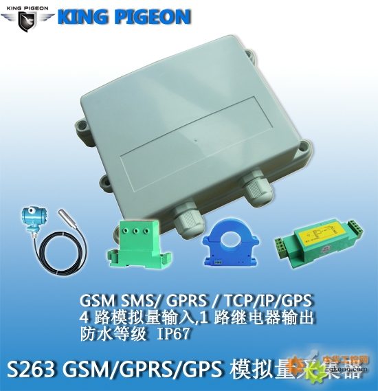

ÐÍ ºÅ£º S262/S263
ÊÇÒ»¿î¾ßÓÐÐԼ۱ȵÄÎïÁªÍøÊý¾Ý¼à²â²É¼¯¿ØÖÆÖÕ¶Ë¡£²ÉÓù¤Òµ¼¶GSM/GPRS/3GͨÐÅÄ£¿é£¬¼¯³ÉÎȶ¨¿É¿¿µÄ¸ßÐÔÄÜ΢´¦ÀíÆ÷MCU£¬Ìṩ4·¸ß¾«¶ÈµÄ4~20mA¡¢0~20mA¡¢0~5VDC¹¤Òµ±ê׼ģÄâÁ¿±äËÍÆ÷ÊäÈëÒÔ¼°1·¼ÌµçÆ÷Êä³ö¡£Í¨¹ýÎÞÏßµÄGSM¡¢GPRS¡¢3GÎÞÏßÍøÂ磬Óû§ÎÞÐèÇ×ÁÙÏÖ³¡£¬¿ÉÒÔ¸ù¾Ý²»Í¬µÄÐèÒªÉèÖòɼ¯Êý¾ÝµÄ¸ßÏÞ¡¢³¬¸ßÏÞ¡¢µÍÏÞ¡¢³¬µÍÏÞËĵ²±¨¾¯·§Öµ£¬µ±²É¼¯µ½µÄÊý¾Ý´ïµ½É趨µÄ¸ßµÍÏÞ±¨¾¯·§ÖµÊ±£¬±¾²úÆ·»áÁ¢¼´Í¨¹ý¶ÌÐÅ¡¢²¦´òµç»°¡¢GPRS¡¢3GÍøÂç֪ͨÓû§ÒÔ¼°´«ÊäÊý¾Ýµ½¼à¿ØÖÐÐÄ£¬Í¬Ê±×Ô¶¯Ö´Ðйرջò¿ªÆôijЩÉ豸µÄ¶¯×÷¡£
ÏîÄ¿                ²ÎÊý·¶Î§
¹¤×÷µçѹ            DC 12V/1.5A£¬ ·¶Î§ 9-24VDC£»
¹¤×÷¹¦ºÄ            ´ý»ú£º12V/16mA£»¹¤×÷×îšù£º 12V/150mA£»
GSM/3G              ÖйúÒÆ¶¯¡¢ÖйúÁªÍ¨¡¢ÖйúÁªÍ¨3GÍøÂç
·¢É书ÂÊ            Class 4 (2W) at EGSM 900 and EGSM 850
                    Class 1 (1W) at GSM 1800 and GSM 1900
Êý¾Ý´«Êä            Êý¾ÝÏ´«£º×î´ï 85.6 kbps
                    Êý¾ÝÉÏ´«£º×îšù 42.8kbps
                    ±àÂ뷽ʽ£ºCS-1, CS-2, CS-3£¬CS-4
SIM¿¨½Ó¿Ú           Ö§³Ö 3V SIM ¿¨£¬²»Ö§³ÖÖйúµçÐÅ2G¿¨£»
ÍâÖÃÌìÏß            SMA ÌìÏß½Ó¿Ú, 50 Å·Ä·£»
´®ÐÐ½Ó¿Ú            USB´®ÐпÚ
Ö§³ÖЭÒé            sms£¬ TCP/IP,, ×Ô¶¨ÒåЭÒ飻
Ä£ÄâÁ¿ÊäÈë          4·£¬0-~5VDC£¬4~20mA£¬0~20mA£»
¼ÌµçÆ÷Êä³ö          1·¼ÌµçÆ÷Êä³ö£¬¶î¶¨Êä³ö7A/125V AC£¬20A/14V DC£»
µçÔ´Êä³ö            1·5VDCµçÔ´Êä³ö¸øÍâ½Ó±äËÍÆ÷¹©µç£»
´æ´¢ÇøÈÝÁ¿          ×îšù¿É´æ´¢ 10ÍòÌõÀúÊ·¼Ç¼»ò±¨¾¯Ê¼þ£»
±¸ÓÃµç³Ø            3.7V 900mAH, ´ý»ú2-3 Сʱ£»
¹¤×÷ζȷ¶Î§        -10~+60 °C
¹¤×÷ʪ¶È·¶Î§        Ïà¶Ôʪ¶È95%£¨ÎÞÄý½á£©
É豸³ß´ç            L145*W90*H40mm£¬Ç½Ãæ°²×°ÒÔ¼°DIN35mm ¹¤Òµµ¼¹ì°²×°¡£
