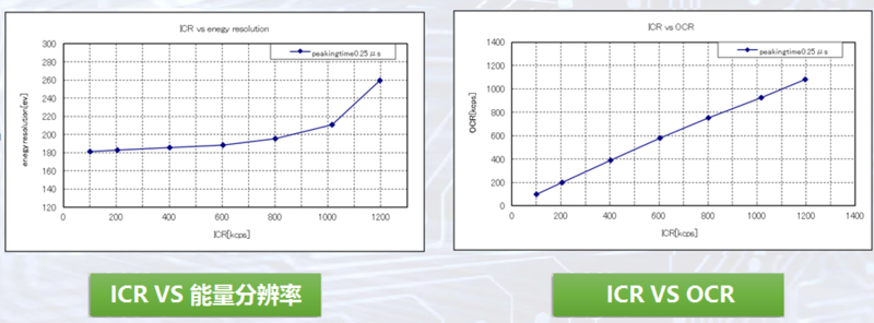

7ÔªµÄSDD XÉäÏß̽²âÆ÷ϵͳ
¸ß¼ÆÊýÂÊ¡¢¸ßÁéÃô¶ÈºÍDSP´¦Àí
xsdd50ϵÁÐΪһÌ廯ϵͳ£¬ÓÐ̽²âÆ÷£¨ÔÚ²ÄÁϳ¡·ÖÎöÖÐÐèÒªÓÃxÉäÏßÎüÊÕÏÔ΢×éÖ¯µÄ²âÁ¿£©¡¢Êý¾Ý²É¼¯°åºÍµçÔ´¡£ËüÓøßÁéÃô¶È¶àSDD̽²âÆ÷¼ÆÊµÏÖÁ˸߼ÆÊýÂʺÍÄÜÁ¿·Ö±æÂÊ¡£´ËÍ⣬¿ÉÒÔͨ¹ý¾§Ìå¹Ü¸´Î»ºÍDSP´¦ÀíÀ´²âÁ¿¸ß¼ÆÊýÂÊ¡£
¡ñµ¥ÔªÃæ»ý£º455mm² (65£í£í² £ø 7elements)
¡ñÓÐÐ§Ãæ»ý£º350mm² (65mm² Collimated to 50mm² x 7 elements)

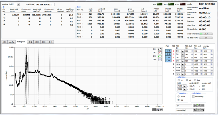

¡ñ¹¦ÄÜ£ºHistogram, List, Waveform, ROI-SCA
¡ñADC£º4ͨµÀ 100Msps 14bit
¡ñÄÜÁ¦·Ö±æÂÊ£º244eV@5.9keV MnKα Peakingtime 0.25μs,1000kOCR
¡ñ¹èÆ¯ÒÆÌ½²âÆ÷µçÔ´£º-200V,±5V, +3.3V
¡ñ½Ó¿Ú£ºÍø¿ÚEthernet (TCP/IP)
ÊʺÏͬ²½·øÉä×°ÖÃÖеÄÓ¦Ó㬸òúÆ·Òѳɹ¦Ó¦ÓÃÓÚ
SPring-8¡¢KEK¡¢SAGA Light Source¡¢Aichi Synchrotron Radiation CenterµÈ
400kICR 185eV@5.9keV 0.25μs ¸ß·åʱ¼ä
