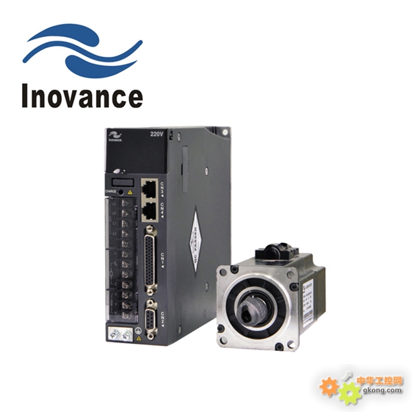

IS620ϵÁÐËÅ·þÇý¶¯Æ÷²úÆ·Êǻ㴨¼¼ÊõÑÐÖÆµÄ¸ßÐÔÄÜÖÐС¹¦ÂʵĽ»Á÷ËÅ·þÇý¶¯Æ÷¡£¸ÃϵÁвúÆ·¹¦ÂÊ·¶Î§Îª100W~7.5kW£¬Ö§³ÖModbusͨѶЭÒ飬²ÉÓÃRS-232\RS-485ͨѶ½Ó¿Ú£¬ÅäºÏÉÏλ»ú¿ÉʵÏÖ¶ą̀ËÅ·þÇý¶¯Æ÷ÁªÍøÔËÐС£ÌṩÁ˸ÕÐÔ±íÉèÖ㬹ßÁ¿±æÊ¶¼°Õñ¶¯ÒÖÖÆ¹¦ÄÜ£¬Ê¹ËÅ·þÇý¶¯Æ÷¼òµ¥Ò×Óá£ÅäºÏ°üÀ¨Ð¡¹ßÁ¿£¬ÖйßÁ¿µÄISMHϵÁÐ20λÔöÁ¿Ê½±àÂëÆ÷µÄ¸ßÏìÓ¦ËÅ·þµç»ú£¬ÔËÐа²¾²Æ½ÎÈ¡£ÊÊÓÃÓÚ°ëµ¼ÌåÖÆÔìÉ豸£¬ÌùƬ»ú£¬Ó¡Ë¢µç·°å´ò¿×»ú£¬°áÔË»úе£¬Ê³Æ·¼Ó¹¤»úе£¬»ú´²£¬´«ËÍ»úеµÈ×Ô¶¯»¯É豸£¬ÊµÏÖ¿ìËÙ¾«È·µÄλÖÿØÖÆ£¬ËÙ¶È¿ØÖÆ£¬×ª¾Ø¿ØÖÆ¡£
2¡¢²úÆ·ÌØµã
ÐÔÄÜ£º
ÏìӦƵÂÊ1.2kHz £»ÊäÈëÊä³öÂö³å4Mpps £»µÍ³Ý²Ûת¾Ø £»×î¸ß¹ýÔØÄÜÁ¦3±¶£»20bitÔöÁ¿ÐͱàÂëÆ÷ £»Ä£ÄâÁ¿Ö¸Áî·Ö±æÂÊ16bit£¬¼´1/65536 (·Ç±ê¶¨Öƹ¦ÄÜ£©
ÖÇÄÜ»¯£º
¸ºÔعßÁ¿±æÊ¶£»¼ò±ãµÄÔöÒæµ÷Õû £»×Ô¶¯/ÊÖ¶¯Ïݲ¨Â˲¨Æ÷£»×Ô¶¯/ÊÖ¶¯ÖÆÕñÂ˲¨Æ÷£»
°²È«£º
°²È«×ª¾Ø¹Ø±Õ£¨STO )¹¦ÄÜ¿ÉÑ¡£»µç»ú·À»¤µÈ¼¶ÎªIP65/67 ,Âú×ã·ÀË®·À³¾ÒªÇó £»·ûºÏCEÈÏÖ¤ÒªÇó£»
ʵÓãº
Ħ²Áת¾Ø²¹³¥¹¦ÄÜ£»Öƶ¯ÄÜÔË´¦Àí¹¦ÄÜ£»×ª¾ØÏÞÖÆÇл»¹¦ÄÜ£»ÔöÒæÇл»¹¦ÄÜ£»ÊäÈëÊä³öÐźŷÖÅ书ÄÜ£»Ç¿´óµÄºǫ́Èí¼þ£» ·á¸»µÄÓ¦Óù¦ÄÜ£ºË«PGÈ«±Õ»·¿ØÖÆ£»ÖжÏʽλÁD¿ØÖÆ£»CANlink ͨѶ£»µç×Ó͹ÂÖ¿ØÖÆ£»ÁúÃÅͬ²½¹¦ÄÜ£»¶à¶ÎλÁD¿ØÖÆ¡£
IS620²úÆ·ÌØµã
¿ì
1¡¢1.2kHzËÙ¶È»·ÏìÓ¦´ø¿í
Æ¥ÅäµÍת¾Ø²¨¶¯µÄISMHϵÁÐËÅ·þµç»ú£¬
ÊÊÓÃÓÚµñϳ»ú¡¢LED¡¢SMT¡¢Ä£Çлú¡¢¶àÏßÇиî»úµÈ¸ß¸ÕÐÔÒªÇ󳡺ϡ£
2¡¢EtherCATËÅ·þIS620N
´«ÊäËÙÂÊ£º2x100Mbps£¨È«Ë«¹¤£©
Ë¢ÐÂʱ¼ä£º100Öá×1us/Öá´«ÊäÑÓʱ=0.1ms
¾«×¼
1¡¢23bit¾ø¶ÔÖµ±àÂëÆ÷£¬1Ȧ800ÍòÂö³å£¬¿É¼ÇÒä65535Ȧ¾ø¶ÔλÖÃ
ÊÊÓÃÓÚ»úÆ÷ÈË¡¢×ê¹¥ÖÐÐÄ¡¢ËÅ·þµ¶¼Ü¡¢¾­±à»ú¡¢µñϳ»ú¡¢³µÏ³¸´ºÏµÈÒªÇó¾ø¶ÔֵλÖÃÇҸ߸ÕÐÔµÄÏÖ³¡¡£
2¡¢¾«È·Í¬²½
ÊÊÓÃÓÚÓ¡Ë¢»ú¡¢µñϳ»ú¡¢Ä£Çлú¡¢ÎÀÉúÉ豸Éú²úÏߵȡ£
·½±ãÒ×ÓÃ
1¡¢´ó·ù¶È½ÚÊ¡ÅäÏß
¹â·ü¡¢¶à¾§¹è¯¡¢Ä£Çлú¡¢Ó¡Ë¢»ú¡¢Öпղ£Á§Í¿½º»úµÈ¶àÖáÉ豸¡£
2¡¢È¡ÏûÏÞλÓëÔ­µã¿ª¹Ø
¾ø¶ÔÖµ±àÂëÆ÷µÄÓ¦Ó㬿ÉÒÔʡȥÏÞλ¿ª¹ØÓëÔ­µã¿ª¹Ø£¬ÔÚ¼õÉÙ¹ÊÕϵãµÄͬʱ£¬·½±ãÅäÏß¡£
3¡¢Ò»¼üʽµ÷Õû
Êʺϵ¥ÖáµÄËÅ·þµ÷Õû£¬Ö±½ÓʹÓüüÅ̵Ŀì½Ý¼ü»òÕßʹÓúǫ́µÄ“λÖÃJOG¼°×Ôµ÷Õû”¹¦ÄÜ¡£Ö»ÐèÒª¼òµ¥µÄÉèÖü´¿ÉÍê³É¶Ô¸ºÔعßÁ¿±È£¬ÔöÒæ£¬¹²ÕñµÈµÄ×Ô¶¯µ÷Õû£¬ÒÔ±ã×î´óÏÞ¶È·¢»ÓËÅ·þÐÔÄÜ¡£
4¡¢¾ø¶ÔÖµ±àÂëÆ÷µç³ØÖ±½Ó¸½×°ÓÚÇý¶¯Æ÷°²×°¼°²ð»»·½±ã¡£
»·¾³ÊÊÓ¦ÐÔÇ¿
1¡¢µç»ú¸ßµÄ·À»¤µÈ¼¶Óë¸ßµÄ¿¹ÕñÄÜÁ¦±£Ö¤ËÅ·þ²úÆ·µÄ»·¾³ÊÊÓ¦ÐÔ
2¡¢Õë¶ÔÌØÊâÏÖ³¡µÄ¶¨ÖƲúÆ·
ÌØÊâ¶¨ÖÆµÄÈý·ÀÆá¼Óºñ´¦ÀíµÄÇý¶¯Æ÷ÊʺÏÓи߸¯Ê´ÆøÌåµÄÏÖ³¡Ê¹Ó᣿ÉÒÔÌØÊâ¶¨ÖÆÐ¡¹¦ÂʵÄIP67µÄ½Ó²å¼þ·Ç±êµç»ú¡£
3¡¢±àÂëÆ÷¸ß¿¹ÕñÐÔ¡¢Ä͸ßÎÂ
±àÂëÆ÷¿¹Õñ¶¯µÈ¼¶´ïµ½5G¡£ÔÚ¸ßÕñ¶¯³¡ºÏ¿É¿¿ÔËÐС£ÄÍοɴï120¡æ¡£
»ã´¨¼¼ÊõËÅ·þϵͳ·á¸»µÄÓ¦Óù¦ÄÜ
Ë«PGÈ«±Õ»·¿ØÖÆ
¹¦ÄÜÃèÊö
Óɰ²×°ÔÚ²âËÙ¹õÉϵÄÍⲿ±àÂëÆ÷·´À¡ÎïÁϵÄʵ¼ÊλÖÃÐźţ¬ËÅ·þÇý¶¯Æ÷ÀûÓøÃÐźÅ×öλÖñջ·£¬±£Ö¤½«ÎïÁÏ׼ȷƽÎȵÄËÍÖÁÔ¤ÉèλÖã¬ÓÐЧµÄ·ÀÖ¹ÎïÁÏÓë´«ËÍ´ø´ò»¬¼°´«¶¯Ö®¼äµÄ¼ä϶µÈÎÊÌâ¡£ÆäË«PGÈ«±Õ»·¿ØÖƹ¦ÄÜÓÉÇý¶¯Æ÷ÄÚ²¿Ë㷨ʵÏÖ¡£ÎïÁÏ´«Ë͹ý³ÌÖеÄËÙ¶È¡¢Î»ÖÿØÖÆÆ½»¬¶È¿ÉÓÉÇý¶¯Æ÷ÄÚÖÃÂ˲¨Æ÷½øÐе÷½Ú£¬²¢ÇÒÄÚÍ⻷λÖòîÒì½Ï´óʱÓзÀÖ¹·¢Éú·É³µµÄ±£»¤£¬´Ó¶ø±£Ö¤ËÍÁϹý³ÌµÄƽÎÈ׼ȷ¿É¿¿£¬Âú×ãÉú²ú¹¤ÒÕÐèÒª¡£
¸Ö°å¼ôÇУ¬Íä¹Ü»ú£¬°þÏß»ú
ÖжÏʽλÖÿØÖÆ
¹¦ÄÜÃèÊö
ÔÚλÖÃģʽÏ£¬ÇÒʹÄÜÖж϶¨³¤¹¦ÄÜʱ£¬ÍⲿÊäÈëÒ»¸öDIÖжÏÐźźóµç»úÁ¢¼´°´ÕÕÏÈǰµÄËÙ¶È·½Ïò¼ÌÐøÔËÐÐÉ趨µÄ³¤¶È¡£´Ë¹¦ÄÜÓÅÏȼ¶×î¸ß£¬Ö´ÐÐ×îѸËÙ£¬±£Ö¤ÑÓʱ×îС£¬¿ÉÒÔÃÖ²¹PLC´¦Àí¼°ÏìÓ¦ÑÓʱ³¤µÄ²»×ã¡£ÖжÏÖ´Ðйý³ÌÖв»ÏìÓ¦ÈÎºÎÆäËûλÖÃÖ¸Á±ÜÃâÕý³£·¢Ë͵ÄÖ¸Áî¶ÔÆä²úÉúÓ°Ïì¡£
¾ÙÀý
ÅÅÁÏ»ú¹¹
Öá³ÐÇйÜ
Ìú°åÓ¡Ë¢ºóµÀ
CANlinkͨѶ£¨·Ç±ê¹¦ÄÜ£©
CANlinkÊǻ㴨¿ØÖƼ¼Êõ¹«Ë¾¿ª·¢µÄ»ùÓÚCAN×ÜÏßµÄÍøÂçЭÒ飬¸ÃЭÒéÊÇÒ»¸ö¿ª·ÅµÄЭÒ飬֧³Ö¸ÃЭÒéµÄÉ豸¾ù¿É½ÓÈëCANlinkÍøÂç¡£
ĿǰCANlink3.0²ÉÓÃÖ÷´Óģʽ£¬Ò»¸öÍøÂçÖÐÖ»Óв¢ÇÒ±ØÐëÓÐÒ»¸öÖ÷Õ¾£¬×î¶à¿ÉÒÔÓÐ62¸ö´ÓÕ¾£¬×î´ó¿ÉÒÔÖ§³Ö1MͨѶËÙÂÊ¡£ÀûÓÃCANlink¿ÉÒÔ½«ÎÒ˾µÄHMI£¬PLC£¬ËÅ·þ£¬±äƵÆ÷×é³ÉÒ»¸öÍøÂ磬ÒÔ½µµÍÍøÂçµÄÅäÏßÄѶȣ¬Ìá¸ß¿É¿¿ÐÔ¼°¿¹¸ÉÈÅÄÜÁ¦£¬ÔÚDI£¬DOʹÓý϶àµÄ³¡ºÏ¿ÉÒÔ¹æ±ÜÓ²¼þ¶Ë¿Ú²»×ãµÄÎÊÌâ¡£ÎÒ˾ËÅ·þÒ²Ö§³Ö±ê×¼µÄCANopenЭÒé¡£
¾ÙÀý
Í乿»ú£¬Ä£Çлú£¬×Ô¶¯ËøÂÝË¿»ú£¬µþƬ»ú£¬×¢ËÜ»ú£¬ÆäËûÉú²úÏßÉ豸
µç×Ó͹ÂÖ¿ØÖÆ£¨·Ç±ê¹¦ÄÜ£©
¹¦ÄÜÃèÊö
Ò»°ãÓɰ²×°ÔÚ²âËÙ¹õÉϵÄÍⲿ±àÂëÆ÷·´À¡ÎïÁϵÄʵ¼ÊËٶȺÍλÖÃÐźţ¬ËÅ·þÒÔ´ËÐÅÏ¢×÷ΪÖ÷ÖáÐźţ¬¶ÔÓ¦¹æ»®³öÒ»Ìõ´ÓÖᣨËÅ·þµç»ú£©Î»ÖÃÇúÏߣ¬ËÅ·þµç»ú°´ÕÕ´ËÇúÏ߱궨µÄλÖÃÔËÐС£´Ë¹¦ÄÜ×÷ÓÃÊÇÌæ´ú»úе͹ÂÖ£¬ÓÃµçÆøµÄ·½Ê½Ä£Äâ»úе͹ÂֵŤ×÷£¬´Ó¶ø´ïµ½¼õС»úеͶÈ룬²¢ÇÒ¿ÉÒÔÇáËÉʵÏָıä͹ÂÖÇúÏߣ¬Ãâ¸ü»»Í¹ÂÖ¼°Ãâά»¤µÄÄ¿µÄ¡£
¿ÉʵÏÖÐýÇУ¬·É¼ôºÍ×·¼ô£¬·É¾âÈýÖÖ¹¦ÄÜ¡£
¾ÙÀý˵Ã÷
Ó¡Ë¢»úе
°å²Ä×·¼ô
ÁúÃÅͬ²½¹¦ÄÜ£¨·Ç±ê¹¦ÄÜ£©
ÓÉÉÏλ»úͬʱ¸øÁ½Çý¶¯Æ÷·¢Âö³åÖ¸Áͨ¹ýÁ½¸öµç»úÉϵıàÂëÆ÷½«·´À¡Î»ÖÃÂö³åÐÅÏ¢½»»¥²¢²ÉÑù½»²æñîºÏµÄ·½Ê½ÊµÊ±µ÷½Úµç»úµÄËÙ¶È£¬Ê¹Ë«ÖáλÖÃͬ²½¡£´óÐÍÁúÃÅʽ½á¹¹¿ÉÒÔʹÓÃË«ÖáÇý¶¯£¬¼õÉÙ»úеñîºÏ¡£¿ØÖÆÆ÷½«×ÔÐÐ×÷ͬ²½µÄ×·Ëæ,µ±Î»ÖÃÆ«²îÁ¿³¬¹ýÉ趨µÄÈÝÐíֵʱ£¬Ôò»á·¢³öÒì³£¾¯¸æ£¬Í£Ö¹ÏµÍ³µÄÔË×÷¡£
¾ÙÀý
´óÐÍÅÙ´²
º¸¸îÉ豸
²£Á§¼Ó¹¤
¶à¶ÎλÖÿØÖÆ
¹¦ÄÜ
ͨ¹ýÊäÈë¶Ë×ӵIJ»Í¬×éºÏ,Ñ¡Ôñ²»Í¬µÄÒѾ­ÄÚ½¨µÄλÖÃÖ¸ÁÏà¶ÔλÖûò¾ø¶ÔλÖã©£¨Í¨¹ýÉÏλ»úͨѶ»òÊÖ¶¯ÊäÈëµÄ·½Ê½£¬¶ÔÇý¶¯Æ÷ÄÚ²¿¹¦ÄÜÂëÔ¤Éè¶à×éλÖÃÐźţ©¡£×î¶à16¶ÎλÖᣳý°²×°¶àȦ¾ø¶ÔÐͱàÂëÆ÷ËÅ·þµç»úÍâ¾ùÐè½øÐÐÉ쵍ȯÁãµã²Ù×÷¡£¿É¼ò»¯ÉÏλ»úµÄÉè¼Æ¡£¶à¶ÎλÖÃÖ´Ðйý³ÌÖУ¬Ã¿¶ÎÖ´ÐÐÍê³É¾ùÓÐλÖõ½´ïÐźÅÊä³ö£¬·½±ãÉÏλ»úÅжϡ£
¾ÙÀý
×ÝÇÐÅŵ¶»ú¹¹
¶à¹¤Î»Çл»»ú¹¹
ËÅ·þµ¶¼Ü
ÕÅÁ¦¿ØÖÆ
¹¦ÄÜ
ͨ¹ýÍⲿÕÅÁ¦´«¸ÐÆ÷µÄ·´À¡ÖµÔÚËÅ·þÄÚ²¿½øÐÐPIDµÄµ÷Õû£¬Ö÷Òª¹¦ÄÜÊÇÓÃËÅ·þ¿ØÖÆÊÕ¾í»ò·Å¾íÖáµÄת¾Ø»òÕßËÙ¶È£¬ÆÚÍû²ÄÁÏÄÜÔÚÔ˶¯ÖÐʵÏֺ㶨ÕÅÁ¦µÄ´«ËÍ£¬·ÀÖ¹ÕÅ
Á¦¹ý´óÀ­¶Ï»òÕÅÁ¦¹ýС¶øËɳڻòÕÅÁ¦±ä»¯´óµ¼Ö¾íÈÆ²»¾ùÇé¿öµÄ·¢Éú£¬Ó¦ÓÃÔÚÓÐÕÅÁ¦·´À¡´«¸ÐÆ÷µÄËٶȱջ·¿ØÖÆ¡£
Ö±Ïßµç»úÇý¶¯Æ÷
Æ¥ÅäµÚÈý·½Ö±Ïßµç»ú£¬ÒªÇóλÖô«¸ÐÆ÷ÐźÅΪ5V²î·ÖABZÐźţ¬Çý¶¯Æ÷×î´ó½ÓÊÜÂö³åÐÅºÅÆµÂÊΪ4MHz¡£
ÌØµã
Éϵç×Ô¶¯±æÊ¶´Å¼«Î»Ö㬱æÊ¶Î»ÖÃʱ¶¯×ÓÒÆ¶¯·¶Î§Ð¡ÓÚ2mm£»
¸ßÏìÓ¦ÐÔ£¬ËÙ¶È»·´ø¿í´ïµ½1.2kHz£¬×î¿ì¿ÉÒÔʵÏÖ6msÕû¶¨Ê±¼ä£»
ÓÀ²»·É³µ£¨ÐèÆ¥Åä¶¯Ì¬ÖÆ¶¯µç×èÄ£¿é£©£¬ÎÞÂÛÊÇͻȻµôµç»¹ÊǹÊÕÏ״̬£¬¿ÉÒÔ±£Ö¤Ö±Ïßµç»ú²»»á·É³µ£¬·¢Éúʹʣ»
¼òµ¥Ò×Óã¬ÑØÏ®IS620PµÄÓŵ㣬×Ô¶¯±æÊ¶¸ºÔعßÁ¿£¬×Ô¶¯Ê¶±ð¹²Õñµã£¬¿ÉÒÔÖ±½Ó½øÐиÕÐÔÉèÖã»
µÃÒæÓڸߵÄÇý¶¯Æ÷²à±àÂëÆ÷ÐźŽÓÊÜÆµÂÊ£¬¿ÉÒÔÊÊÓ¦¸ß·Ö±æÂʵÄλÖô«¸ÐÆ÷ÔÚ¸ßËÙϹ¤×÷µÄÐèÇó¡£
