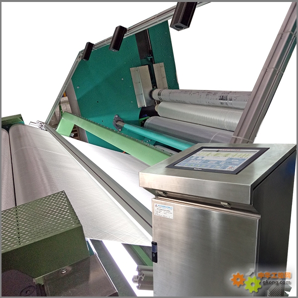

¡¾²úÆ·ÌØµã¡¿
    ²£Ï˾­±à»úÒìÎïÔÚÏß¼ì²âϵͳ£¬²ÉÓøßÐÔÄÜ¡¢¸ß¿É¿¿¡¢È«ÃÜ·â¡¢×ÔȻɢÈȵĹ¤Òµ¼ÆËã»ú£»²ÉÓýø¿Ú¸ßÐÔÄÜÏà»ú£¬²ÉÈ¡±ÜÃâÏÖ³¡»Ò³¾¡¢Ã«Ë¿Ó°ÏìµÄÌØÊâ±£»¤Éè¼Æ£¬È·±£»ñÈ¡Îȶ¨¿É¿¿µÄͼÏñ£¬ÔËÓÃÎÒÃÇרÃÅÉè¼ÆµÄ£¬ÓµÓÐÍêȫ֪ʶ²úȨµÄ×ÔѧϰÄÜÁ¦µÄ¸ßÐÔÄÜËã·¨£¬ÊµÊ±ÔÚÏ߶Բɼ¯µ½µÄͼÏñ½øÐзÖÎö´¦Àí£¬×öµ½Ò»µ©·¢ÏÖȱÏݼ°Ê±Í£³µ£¬±¨¾¯£¬ÒÔ±ãÈ˹¤¸ÉÔ¤ºÍ´¦Àí¡£ÏµÍ³²ÉÓù¤Òµ´¥ÃþÏÔʾÆ÷£¬·½±ã²Ù×÷ºÍ¹Û²ì¡£Õâ¾ÍÏ൱ÓÚÒ»¸ö»úÆ÷ÈË£¬Ò»¿Ì²»Í£µÄʼÖÕÔÚ¼àÊÓÖ¯Îï±íÃæ£¬²»ÖªÆ£¾ë£¬Ã»Óб§Ô¹£¬Îȶ¨¹¤×÷¡£´ËÍ⣬װÖÃÅ䱸µÄ¹¤Òµ¼ÆËã»úÁôÓÐ×ã¹»µÄ¼ÆËãÓàÁ¿ºÍ½Ó¿Ú£¬¿ÉÒÔ¸ù¾Ý¿Í»§¾ßÌåÒªÇó£¬Ôö¼Ó¶à¸öγÏòС³µµÄ¶ÏÉ´¼ì²âÊÓ¾õϵͳ£¬»¹¿ÉÔÙÔö¼ÓË«Ãæ¼ì²âµÄÊÓ¾õϵͳ¡£
¡¾²úÆ·¹¦ÄܺÍÖ¸±ê¡¿
    1¡¢Ö÷ÒªÖ¸±ê£º¼ì²â¶ÔÏóΪ¶àÖáÏòÖ¯Î¼ì²âºñ¶È£¬×î´ó¿ËÖØÎª1500¿Ë£»¼ì²â·ù¿í£¬×î´ó3.5Ã×£»×î´óËÙ¶È£¬12Ã×/·Ö£»×î¸ß·Ö±ðÂÊ£º0.4mm*0.4mm¡£
    2¡¢¼ì²âȱÏÝ£º¿ÉÒÔ¼ì²âÏÖ³¡³£¼ûµÄȱÏÝ£¬Èç¶ÏÕë¡¢ÌúË¿¡¢Ö½Æ¬¡¢²»¸É½º¡¢ºÚÉ«ÔÓÎï¡¢ÎÛÉ´¡¢Ã«ÍÅ¡¢¶ÏÉ´µÈȱÏÝ¡£
    3¡¢ÆÌγС³µ¶ÏÉ´¼ì²â×°Öã¨Ñ¡Å䣩¡£ÆÌγС³µµÄ¶ÏÉ´ÎÊÌ⣬ÊÇÉú²ú¹ý³ÌÖÐÒ»¸öÍ»³öµÄÎÊÌâ¡£¹ú²úµÄÉ豸ÍùÍùûÓдËÀà¼ì²â×°Ö㬶ø½ø¿ÚµÄÉ豸ÍùÍù²ÉÓÃÿ¸ùÉ´ÏßÒ»¸ö¹âµç¼ì²âÆ÷£¬ÕâÑù¾Í»áÓм¸°Ù¸ö¼ì²âÆ÷£¬µ¼ÖÂϵͳ¸´ÔÓ£¬¹ÊÕÏÔö¶à£¬¸ü¹Ø¼üµÄÊÇ£¬¹âµç¼ì²âºÜ¶àʱºò¶ÔϸɴÓÐÎó¼ì¡£µ¼ÖÂʵ¼ÊÉú²úÖУ¬ÍùÍùÐèÒªÒ»¸öרÈËÀ´¿´Î³É´¶ÏÉ´¡£²ÉÓÃÎÒÃǵķ½·¨£¬¿ÉÒÔÎȶ¨¿É¿¿µÄ¼ì²âÿ¸ùÉ´ÏßµÄÔËÐÐ״̬£¬Èç¹û·¢ÏÖÓжÏÉ´Çé¿ö£¬¼°Ê±Í£³µºÍ±¨¾¯¡£
    4¡¢É´Ïß½ÓÍ·ÊǶàÖáÏòÖ¯Ôì¹ý³ÌÖÐÆÕ±é´æÔڵģ¬Èç¹û°Ñ½ÓÍ·Ò²ÎóÅÐΪÒìÎµ¼ÖÂÍ£³µ£¬½«´ó´ó½µµÍÔËÐеÄЧÂÊ¡£ÎÒÃÇ¿ÉÒÔ×Ô¶¯Çø·Ö½ÓÍ·ºÍÆäËüȱÏÝ£¬²»ÓÃÔÙÍ£³µ¡£
    5¡¢ÎÒÃDzÉÓþßÓÐÍêÈ«×ÔÖ÷֪ʶ²úȨµÄÈ˹¤ÖÇÄÜËã·¨¡¢Éî¶È×Ôѧϰ¹¦ÄܵÄÉñ¾­ÍøÂçËã·¨£¬¶ÔÓÚ²»Í¬Æ·ÖÖ¡¢¿ËÖØ¡¢·ù¿í¡¢²»Í¬ÇиîÏß¡¢¹âÔ´µÄË¥¼õ»ò¸ü»»ÐµĹâÔ´£¬Äܹ»×Ô¶¯µ÷ÕûËã·¨£¬ÒÔ×îÓŵÄÐÔÄܼì²âÒìÎïºÍȱÏÝ¡£
    6¡¢·¢ÏÖȱÏÝʱ£¬¿ÉÒÔÍ£³µ²¢±¨¾¯£¬²¢ÇÒ×Ô¶¯±£´æÈ±ÏÝ·¢ÉúʱµÄ²¼³¤ºÍͼÏñµ½Êý¾Ý¿â£¬Äܹ»Í³¼Æ´ÃµãºÍ¾ßÌåλÖᣠ
    7¡¢¿ÉÒԼǼÉ豸ÔËÐеÄÊý¾Ý1Äê¡£
    8¡¢¿ÉÒÔµ¼³ö¼Ç¼µÄȱÏÝͼÏñºÍÊý¾Ýµ½ÆäËûµçÄÔä¯ÀÀ¡£
    9¡¢¿ÉÒÔ×Ô¶¯¼ì²âÖ¯Îﳤ¶ÈºÍËÙ¶È£¬²¢±£´æ¼Ç¼¡£
    10¡¢¿ÉÒÔͳ¼Æ¿ª»úÂÊ¡£
    11¡¢ÏÖ³¡Ö»ÐèÒªÌṩһ¸ö1KVA/220v½»Á÷µçÔ´£¬Ò»¸ö¾­±à»úµÄÔËÐÐÐźţ¬ºÍ½ÓÊÕÒ»¸öÍ£³µµÄ¿ØÖÆÐźż´¿É£¬ÆäËüËùÓаüÀ¨Ïà»ú°²×°Ö§¼ÜµÈ¾ùÓÉÎÒÃÇÕûÌåÌṩ¡£
    12¡¢ÈôÓжą̀É豸¿ÉÒÔÌṩÁªÍø¡£
    13¡¢24Сʱ¹¤×÷ÖÆ¡£
    14¡¢¹¤×÷»·¾³Î¶ȣº0 - 40¡æ¡£

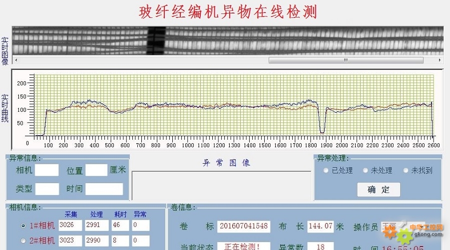

¡¾É豸ͼ¼¯¡¿
²£Ï˾­±à»úÒìÎïÔÚÏß¼ì²âϵͳÈí¼þ½çÃæ
