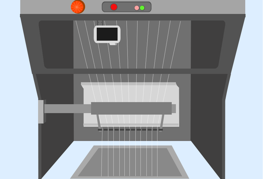

产品原理图

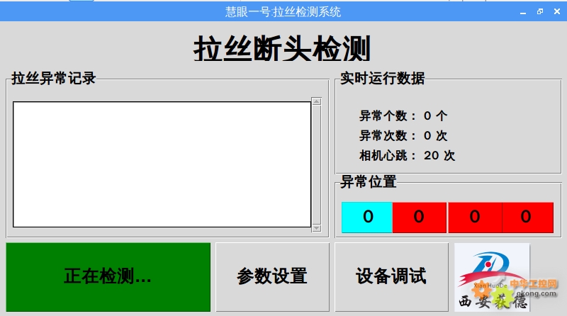

注:该设备为西安获徳图像技术有限公司自主研发制造的嵌入式机器视觉系统检测设备及软件界面--慧眼一号。
软件界面
