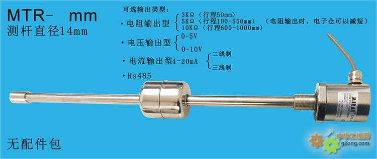

Ã×ÀÊMTR´Å×èʽҺλ´«¸ÐÆ÷
´Å×èÊ½Î»ÒÆ´«¸ÐÆ÷ÊÇÒ»¿îÈ«²»Ðâ¸ÖÍâ¿ÇÉè¼ÆµÄÐÂÐÍÖ±ÏßÎ»ÒÆ´«¸ÐÆ÷£¬´«¸ÐÆ÷ÔÚ±£³ÖµçλÆ÷Ô­ÀíÖ±ÏßÎ»ÒÆ´«¸ÐÆ÷²âÁ¿¾«¶ÈÓëÐÔÄܲ»±äµÄ»ù´¡ÉÏ£¬ÌáÉýÁ˲úÆ·µÄIP·À»¤µÈ¼¶£¬¿ÉÓÃÓÚ³±Êª»òÕß½þûÌõ¼þϵÄÎ»ÒÆ²âÁ¿ÓëλÖö¨Î»£¬ÊÇÒ»¿îÐԼ۱ȷdz£¸ßµÄÎ»ÒÆ£¨ÒºÎ»£©´«¸ÐÆ÷¡£Ã×ÀÊMTR´Å×èʽҺλ´«¸ÐÆ÷·Ö±æÂÊÓÅÓÚ0.01mm£¬Á¬Ðø²âÁ¿¾ø¶ÔλÖÃÊä³ö£¬ÊÇÒ»¿îÓÃÓÚ²âÁ¿ÒºÎ»µÄ¸ßÐԼ۱ȲúÆ·¡£
²úÆ·Ö÷ÒªÐÔÄܲÎÊý£º
    ¡ïÓÐЧÐг̹æ¸ñ£¨mm£©£º50-1000mm
    ¡ï»úеÐг̣¨mm£©£º¼û²úÆ·×ÊÁÏ
    ¡ï×èÖµ£¨KΩ±10%£©£º1.0£¨10 - 75mmÓÐЧÐг̣©£¬5.0£¨100 - 300mmÓÐЧÐг̣©£»
    ¡ï¶ÀÁ¢ÏßÐÔ¾«¶È£¨%FS£©£º0.1£¨10 - 75mmÓÐЧÐг̣©,0.05£¨100 - 300mmÓÐЧÐг̣©£»
    ¡ïÖØ¸´ÐÔ¾«¶È£¨mm£©£º0.01£»
    ¡ï½âÎö¶È£ºÎÞÏ޷ֱ棻
    ¡ï×î´ó¹¤×÷ËÙ¶È£º5m/s£»
    ¡ïʹÓÃζȷ¶Î§£º-20 - 150¡æ£»
    ¡ï±¾Ìå³ß´ç£ºÓÐЧÐгÌ+88mm£»
    ¡ïÉúÃüÖÜÆÚ£º´óÓÚ1ÒڴλòÕßÊÇ200ÍòÃ×£»
    ¡ïʪ¶È£º≤90%£»
    ¡ïÎÂÆ¯ÏµÊý£º≤1.5PPM/¡æ£»
    ¡ï³å»÷ϵÊý£ºIEC68-2-29:1968 50g£»
    ¡ïÕð¶¯ÏµÊý£ºIEC68-2-6:1982 20g¡£
