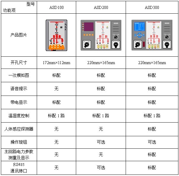

¡¡¡¡ASDϵÁпª¹Ø¹ñ×ÛºÏ²â¿Ø×°ÖÃÓÃÓÚ3¡«35kV»§ÄÚ¿ª¹Ø¹ñ£¬ÊÊÓÃÓÚÖÐÖùñ¡¢ÊÖ³µ¹ñ¡¢¹Ì¶¨¹ñ¡¢»·Íø¹ñµÈ¶àÖÖ¿ª¹Ø¹ñ¡£¾ßÓÐÒ»´Î»ØÂ·Ä£Äâͼ¼°¿ª¹Ø×´Ì¬Ö¸Ê¾£¬¸ßѹ´øµçÏÔʾ£¬×Ô¶¯ÎÂʪ¶È¿ØÖÆ£¬ÈËÌå¸ÐÓ¦×Ô¶¯ÕÕÃ÷£¬ÓïÒôÌáʾ£¬µç²ÎÊý²âÁ¿¼°RS485ͨѶ½Ó¿ÚµÈÖڶ๦ÄÜ£¬¼¯²Ù×÷¡¢ÏÔʾÓÚÒ»Ìå¡£

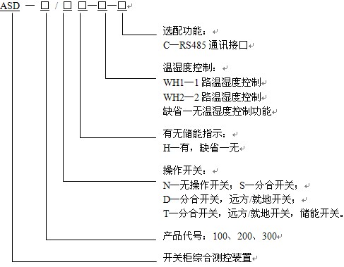

2 ¡¡ÐͺÅ˵Ã÷

Ïî    Ä¿ Ö¸     ±ê
ASD300 ASD200 ASD100
¶î¶¨ÊäÈë ½ÓÏß·½Ê½ 3P3L»ò3P4L —— ——
µçѹ 100V —— ——
µçÁ÷ 5A —— ——
ƵÂÊ 50Hz —— ——
׼ȷ¶È µçÁ÷¡¢µçѹ 0.5¼¶ —— ——
Óй¦¹¦ÂÊ¡¢ÎÞ¹¦¹¦ÂÊ 0.5¼¶ —— ——
µçÄÜ 0.5¼¶ —— ——
ζȣ¨@25ÉãÊ϶ȣ© ±1¡æ ±1¡æ ±2¡æ
Ïà¶Ôʪ¶È ±5£¥ ±5£¥ ±5£¥
¹¦ºÄ ¸¨ÖúµçÔ´ ≤8VA ≤6VA ≤5VA
µçѹÊäÈë ≤0.5VA —— ——
µçÁ÷ÊäÈë ≤1VA —— ——
ͨѶ ЭÒé MODBUS-RTU ¡¡ ¡¡
²¨ÌØÂÊ(bps) 2400¡¢4800¡¢ 2400¡¢4800¡¢ 2400¡¢4800¡¢
9600¡¢19200 9600¡¢19200 9600¡¢19200
ƽ¾ùÎÞ¹ÊÕϹ¤×÷ʱ¼ä(h) ≥50000 ≥50000 ≥50000

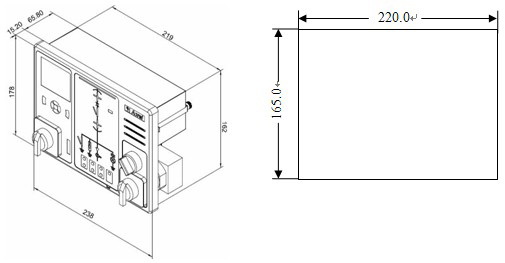

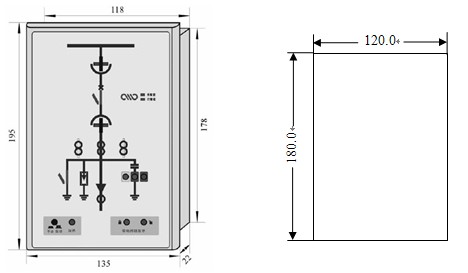

5 ¡¡ÍâÐμ°³ß´ç£¨mm£©
5.1 ASD200¡¢ASD300
5.2 ASD100

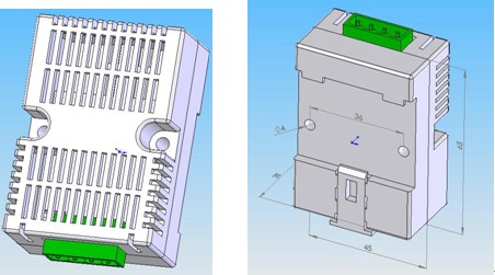

5.3 ÎÂʪ¶È´«¸ÐÆ÷£¨ÅäÌ׸½¼þ£©

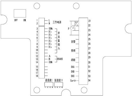

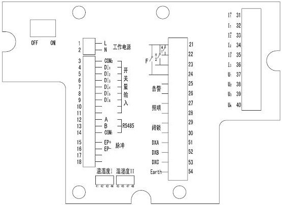

6 ¡¡½ÓÏß¶Ë×Ó
6.1 ASD300
6.2 ASD200
 6.3 ASD100
