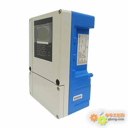

PH±äËÍÆ÷CPM253²ÉÓÃÄ£¿é»¯Éè¼Æ£¬¾ßÓа²È«¿É¿¿µÄ²Ù×÷ÐÔ£¬Ó¦ÓÃÁìÓò¹ã·º¡£ÌṩÁ˼òµ¥µÄ²âÁ¿ºÍ±¨¾¯µÄ¹¦ÄÜ£¬Èç¹ûÐèÒªÌØÊ⹦ÄÜ£¬¿É¶àÔö¼Ó2¸ö»ò4¸ö´¥µã£¬Ò²¿ÉÀ©Õ¹Èí¼þ°ü£¬Âú×㹦ÄÜÉϵÄÐèÇó¡£
CPM 253µÄÓ¦Óãº
Öкͷ´Ó¦
ÎÛË®´¦Àí
½â¶¾£¨µç¶Æ£©
Ë®´¦Àí
Îļà²â
PH±äËÍÆ÷CPM253²Ù×÷¼òµ¥
- ÁùÖÖÓïÑÔÏÔʾ£¬²âÁ¿ÖµºÍζÈͬʱÏÔʾ¡£
- ±ê¶¨¼òµ¥£¬½èÖúCAL¼üʵÏÖÁ½µã±ê¶¨
ʹÓð²È«
- ¹ýѹ£¨À׵磩±£»¤£¬·ûºÏEN61000-4-5±ê×¼
- ÊÖ¶¯´¥µãÊä³ö¿ØÖÆ
- ±ê¶¨µÄºÏÀíÐÔ¼ì²â
- Óû§×Ô¶¨Òå×é̬±¨¾¯´¥µãºÍ¹ÊÕϵçÁ÷
»ù±¾ÐͱäËÍÆ÷¿ÉÒÔ½øÐÐÏÂÁй¦ÄÜÀ©Õ¹£º
• 2 ¸ö»ò4 ¸ö´¥µã£¬¿ÉÓÃ×÷£º
– ÏÞλ´¥µã(Ò²¿ÉÓÃÓÚζȲâÁ¿)
– P(ID)¿ØÖÆÆ÷
– ¼òµ¥ÇåÏ´¹ý³Ì»òChemoclean µÄ¶¨Ê±Æ÷
– µçÁ÷ÊäÈë
• À©Õ¹Èí¼þ°ü£º
– ¿ÉÉèÖõçÁ÷Êä³öÌØÕ÷ÇúÏß
– ×Ô¶¯Æô¶¯ÇåÏ´
– µç¼«¼ì²âϵͳ
– ´«¸ÐÆ÷ÐźÅÔÚÏß¼ì²â
– רÓÃÖкͷ´Ó¦¿ØÖÆÆ÷
• HART »òPROFIBUS-PA/-DP ͨÐÅ
• µÚ¶þµçÁ÷Êä³ö£¬ÓÃÓÚζȡ¢pH/ORP »ò¶¯×÷±äÁ¿
PH±äËÍÆ÷CPM253ÌØÕ÷ºÍ¹æ¸ñ
²âÁ¿ÔÀí
ORP /Ñõ»¯»¹Ôµç¼«
Ó¦ÓÃ
Ë®¡¢·ÏË®¡¢¹ý³ÌË®
ÌØµã
ËÄÏßÖÆ±äËÍÆ÷
Éè¼Æ
pH/ORPÏÖ³¡Íâ¿Ç£¬PC/ABS²ÄÖÊ
²ÄÁÏ
PC/ABSÍâ¿Ç
³ß´ç
247x170x115mm
ζȴ«¸ÐÆ÷
ÏÔʾ¼°µçÁ÷Êä³ö
·À±¬ÈÏÖ¤
·ñ
Èë¿Ú·À»¤
·ñ
ÊäÈë
µ¥Í¨µÀ±äËÍÆ÷
Êä³ö
0/4-20mA, Hart, Profibus.
ÆäËûÈÏÖ¤
CSAͨÓÃÐÍ
¾ßÌåÐͺţº
CPM253-MR0005
CPM253-PR0005
PH±äËÍÆ÷CPM253µÄ¹©»õÇåµ¥ÈçÏ£º
• CPM253 ±äËÍÆ÷£¬1 ̨
• ²åÈëʽÂÝÎÆ½ÓÏß¶Ë×Ó£¬3 Õ룬1 ¸ö
• Pg 7 ÀÂÈû£¬1 ¸ö
• Pg 16 Ëõ¾¶ÀÂÈû£¬1 ¸ö
• Pg 13.5 ÀÂÈû£¬2 ¸ö
• ¡¶²Ù×÷Êֲᡷ£¬1 Ì×
• HART ÐͱäËÍÆ÷£º
¡¶HART ͨÐŲÙ×÷Êֲᡷ£¬1 Ì×
• PROFIBUS ÐͱäËÍÆ÷£º
¡¶PROFIBUS PA/DP ͨÐŲÙ×÷Êֲᡷ£¬1 Ì×
