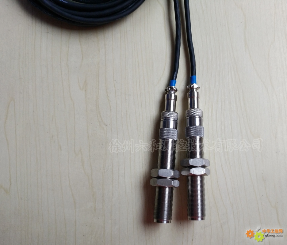

²úÆ·Ãû³Æ£º SZCB-01 SZCB-02 SZCB-03´Å×èתËÙ´«¸ÐÆ÷
ÐÍ ºÅ£º SZCB-01 SZCB-02 SZCB-03
SZCB´Å×èתËÙ´«¸ÐÆ÷²ÉÓõç´Å¸ÐÓ¦Ô­ÀíÀ´´ïµ½²âËÙÄ¿µÄ¡£¾ßÓÐÊä³öÐźŴ󣬿¹¸ÉÈÅÐÔÄܺ㬲»ÐèÍâ½ÓµçÔ´£¬¿ÉÔÚÑÌÎí¡¢ÓÍÆø¡¢Ë®ÆøµÈ¶ñÁÓ»·¾³ÖÐʹÓá£
¹¤×÷Ô­Àí£º
SZCB´Å×èʽתËÙ´«¸ÐÆ÷ÊǸßÐԼ۱ȡ¢ÓÃ;¹ã·ºµÄͨÓÃתËÙ´«¸ÐÆ÷£¬ÓÃÓÚµ¼´ÅÐÔÎïÌåµÄתËÙ²âÁ¿£¬²ÉÓ÷ǽӴ¥Ê½²âÁ¿·½Ê½¡£´«¸ÐÆ÷ÄÚ²¿ÓɴŸ֡¢Èí´ÅÏÎÌúºÍÏßȦ×é³É¡£Æä»ù±¾²âÁ¿Ô­ÀíÊǴų¡£¨´ÅÁ¦Ïߣ©ÓÉ´ÅÌú·¢³ö£¬Í¨¹ýÏÎÌúºÍÏßȦ£¬µ±Óе¼´ÅÎïÌå¿¿½ü»òÔ¶ÀëʱÏßȦÖдÅͨÁ¿·¢Éú±ä»¯,ÏßȦ¸ÐÓ¦³öµç¶¯ÊƵı仯,ÏßȦÄÚÖáÉϲâËÙ³ÝÂÖ),¸ÐÓ¦ÓëתËٳɱÈÀýµÄƵÂÊÐźţ»Èç¹ûÊǽ¥¿ªÏß³ÝÂÖ,¸ÐÓ¦µçѹÔòÊÇÕýÏÒ²¨¡£ÐźŷùÖµ´óСÓëתËÙ³ÉÕý±È,Óë̽ͷ¶ËÃæºÍ³Ý¶¥¼ä¼ä϶´óС³É·´±È¡£
ÐÔÄÜÌØµã£º
1.·Ç½Ó´¥Ê½²âÁ¿,Óë±»²âת¶¯²¿¼þ²»½Ó´¥,ÎÞÄ¥Ëð
2.²ÉÓôŵç¸ÐÓ¦Ô­Àí,ÎÞÐèÍâ½Ó¹¤×÷µçÔ´,Êä³öÐźŴó,²»ÐèÒª·Å´ó,¿¹¸ÉÈÅÐÔÄܺÃ
3.²ÉÓÃÒ»Ì廯Éè¼Æ,½á¹¹¼òµ¥¿É¿¿,¾ßÓкܸߵĿ¹Õñ¶¯ºÍ¿¹³å»÷ÌØÐÔ
4.ÊÊÓ¦¹¤×÷»·¾³Î¶ȷ¶Î§¹ã,ÊÊÓÃÓÚ¶ñÁӵĹ¤Òµ»·¾³,ÈçÑÌÎí¡¢ÓÍÆø£¬Ë®Æø»·¾³
µçÆøÖ¸±ê£º
  • Ö± Á÷ µç  ×裺250µ½550Ω(25¡æ)
  • ¹¤ ×÷ Π ¶È£º-30µ½+120¡æ
ÎïÀíÖ¸±ê£º
  • ÖØ        Á¿£ºÔ¼120g
  • ¿¹   Õñ   ¶¯£º20g
  • ÂÝÎÆ¹æ¸ñ£º M16×1
  • °²×°¼ä϶£º0.5-1.0mm£¬½¨Òé0.8mm
  • ²Ä       ÖÊ£º304²»Ðâ¸Ö
  • ³ÝÂÖ²ÄÁÏ£º³ÝÂÖ²ÄÁÏÓ¦²ÉÓõ¼´ÅÂÊÇ¿µÄ½ðÊô²ÄÁÏ¡£
  • ³ÝÐΣº³É½¥¿ªÏß³ÝÐÎÊÇ×îºÏÊʵijÝÐΡ£ÓôóÄ£ÊýµÄ³ÝÂÖ»òÓÃÆäËüµÄ³ÝÐν«»á²úÉú¾Þ´óµÄ²¨Ðλû±ä£¬Õ⽫»á·Á°­¾«È·µÄ²âÁ¿¡£Èç¹ûÖ÷ÖáÓÐÖáÏòÒÆ¶¯£¬ÔòҪעÒâ´Å¼«µÄÖÐÐÄÓ¦´¦ÔÚ³ÝÂÖµÄÖÐÐÄλÖÃÉÏ¡£
³ÝÂÖÄ£Êý £º2µ½ 4     ³Ý¿íb£º´óÓÚ5mm ¡£
»·¾³Ö¸±ê£º
°²×°×¢ÒâÊÂÏî
ÐźÅÁ¬½ÓµçÀ£¬ÍƼö²ÉÓÃÆÁ±ÎµçÀ£¬Á¬½Ó³¤¶È²»³¬¹ý10Ã×,³¤¶ÈÔö¼ÓʱƵÂÊ»á²úÉúË¥¼õ,¿ÉÄÜÒýÆð²âÁ¿²»×¼È·¡£ÆÁ±Î²ãÔÚ¼à²âÆ÷¶Ë½ÓÐźŵػòSHLD,Ó¦±ÜÃâ¸ÉÈÅ´óµÄÐźŵçÀ¡¢µçÔ´¡¢¿ØÖƵçÀÂÓëÁ¬½ÓµçÀ²¢ÐÐ×ßÏß¡£´«¸ÐÆ÷µÄÁ½Ð¾ÆÁ±ÎÏß²»·ÖÕý¸º¡£
