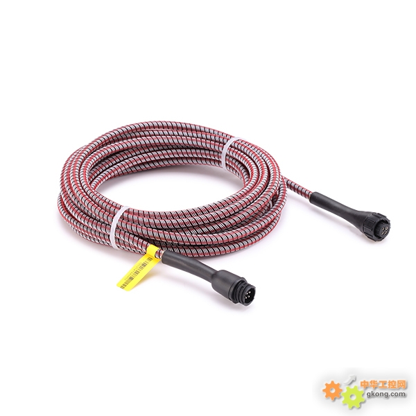

ÏéΪXW3000©Ó͸ÐÓ¦Éþ¹©Ó¦¡£XW 3000 Â©Ó͸ÐÓ¦Éþ¿É¼ì²âµ½ÏßÀÂÉÏÑØÏßÈκÎλÖÃÓÐÒºÌå̼ÇâȼÁϳöÏÖµÄÇé¿ö£¬µ«²»Äܼì²âË®¡£ÏßÀÂÄÚ²¿½á¹¹ºÍË®¡¢Ëá¼îÒºÌå²â©¸ÐÓ¦ÏßÏàËÆ£¬µ«ÆäÍâ±í±»Ò»²ãµ¼µçÐÔ¾ÛºÏÎﻤÌ×°ü¹ü£¬×îÍâ²ã»¹ÓÐÒ»²ãº¬·ú¾ÛºÏÎï±àÖ¯²ã¡£¹ã·ºÊ¹ÓÃÓÚʯÓÍ»¯¹¤ÐÐÒµ£¬¶Ô½ÚÄÜ¡¢»·±£µÈÓзdz£ÖØÒªµÄÒâÒå¡£
1¡¢²úÆ·ÌØµã
ÏßÀÂÖ±¾¶                      7.0mm
µ¼µçÏ𽺲㠠              0.7mm
¼ì²âÏßÓëÐźÅÏß                  2x26 AWG£¬º¬·ú¾ÛºÏÎï¾øÔµ
´«  ¸Ð  Ïß                      2x30 AWG£¬µ¼µçÐÔº¬·ú¾ÛºÏÎﻤÌ×
ÔØ  Ïß  ¸Ë                      º¬·ú¾ÛºÏÎï²ÄÁÏ
ÏßÀÂÖØÁ¿                      Ã¿15Ã׸ÐÓ¦ÏßÖØÁ¿Îª1.1Kg
ÏßÀÂÑÕÉ«                      ¹Ç¼ÜÎª×ØºÚÉ«»òÆäËû
2¡¢¼¼Êõ˵Ã÷
ÄÍ  Ä¥  ÐÔ                >65 ¸öÖÜÆÚ
×î¸ß³ÖÐø¹¤×÷ζȠ            70¡æ
×î´ó±©Â¶Î¶Ƞ             80¡æ
ÄÍ  »ð  ÐÔ                2¼¶ÏßÀÂ
¿¹  À­  Á¦                90Kg
±¨¾¯Ð¹Â©Á¿               ¸ÐÓ¦ÏßÑØÏßÈκÎλÖãº×î´ó30mm
3¡¢·´Ó¦Ê±¼ä
²»Í¬ÒºÌå¡¢²»Í¬Î¶ÈÏ·´Ó¦Ê±¼ä²»Í¬£¬¾ßÌåÇë×Éѯ³§¼Ò¡£ÊÒÎÂ20¡æÊ±·´Ó¦Ê±¼äÈçÏ£º
ÆûÓÍ                  15 ·ÖÖÓ
#1²ñÓÍ                       1  Ð¡Ê±
#2²ñÓÍ                 2  Ð¡Ê±
¶þ¼×±½                 30 ·ÖÖÓ
