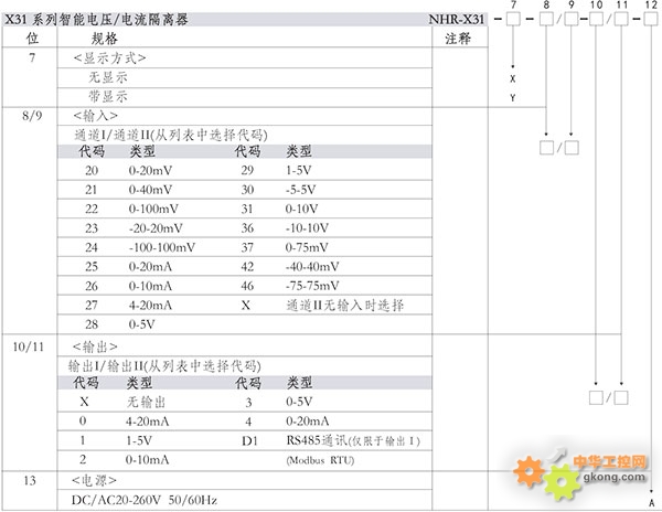

ÐÍ ºÅ£º NHR-X31-Y-27/27-0/0-X-A
µ¥Í¨µÀ¡¢Ë«Í¨µÀ¡£
¿É²âÁ¿16ÖÖÖ±Á÷µçѹ(ºÁ·ü)/µçÁ÷Ðźţ¬´øÏÔʾµ¥ÔªÊ±Óû§¿É¸ù¾ÝÐèÇóÈÎÒâÉèÖÃÊäÈëÀàÐÍ¡£
Ä£ÄâÁ¿¡¢RS485Êä³ö¡£
ÊäÈë/Êä³ö/µçÔ´´Å¸ôÀë¡£
´«Ê侫¶È(20¡æ)£º0.2%FS±1×Ö¡£
ÏìӦʱ¼ä50ms´ïµ½×îÖÕÖµµÄ90%¡£
¿íµçÔ´£¨AC/DC20-260V£©¹©µç¡£
È«ÖÇÄÜ£¬Êý×Ö»¯£¬¿É±à³Ì¡£

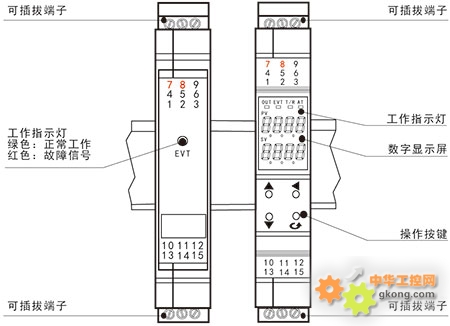

²å°Îʽ¶Ë×Ó£¬±ãÓÚ°²×°¡¢Î¬»¤¡£
±ê×¼µÄ35mmDINµ¼¹ì¿¨Ê½°²×°¡£
¿É±à³Ì¸ßÇåÏÔʾµ¥Ôª£¬¿ÉʵÏÖPV(²âÁ¿Öµ)ºÍSV(Êä³öÖµ)ͬÆÁÏÔʾ£¬ÏÔʾÄÚÈݿɸù¾Ý²Ëµ¥ÉèÖ㬶àÖÖ×éºÏ,±ãÓÚÏÖ³¡µ÷ÊÔ¡¢Î¬»¤¼°ÅųýÉ豸¹ÊÕÏ¡£

    ¿É´øÏÔʾµ¥Ôª£¬Í¨¹ýÇá´¥°´¼üÉèÖÃÿ¸öͨµÀµÄ²ÎÊý¼°Ã¿¸öͨµÀÖ®¼äµÄÇл»¡£
½ÓÏßͼ
½á¹¹ÍâÐÍͼ
ÏÔʾµ¥Ôª×°Åäͼ

ÊäÈë
ÊäÈëÐźŠֱÁ÷µçѹ¡¢µçÁ÷ÐźÅ(´øÏÔʾµ¥ÔªÊ±Óû§¿É¸ù¾ÝÐèÇóÈÎÒâÉèÖÃÊäÈëÀàÐÍ)
ÊäÈë×迹 µçÁ÷×迹≤50Ω£¬µçѹ×迹≥250KΩ
Á¿´óÊäÈëµçÁ÷/µçѹ ≤30mA/≤10.5V
Êä³ö
Êä³öÐźŠ4-20mA¡¢0-10mA¡¢0-20mA¡¢1-5V¡¢0-5V
Êä³ö¸ºÔØ 4-20mA¡¢0-10mA¡¢0-20mA ¸ºÔصç×èRL≤500Ω£»1-5V¡¢0-5V¸ºÔصç×èRL≥250KΩ
RS485ͨѶ MODBUS-RTUЭÒ飬RS485´«Êä¾àÀë≤1000Ã×£»ÐźŴ«ÊäÂÊ≤19.2kbps

ÒDZíÑ¡ÐÍ
±¸×¢£º
    1¡¢±¾²úÆ·¾ùÊÇͨ¹ýÏÔʾµ¥Ôª½øÐвÎÊýµÄÉèÖü°²é¿´£¬Óû§¶©»õʱÇë×¢Ò⣬ÈçÐèÉèÖûò²é¿´²ÎÊý£¬ÇëÑ¡Ôñ´øÏÔʾµ¥ÔªµÄÒÇ±í¡£
    2¡¢µ±Êä³ö¢ñÑ¡ÔñRS485ͨѶʱ£¬ÎÞÊä³ö¢ò¹¦ÄÜ¡£
    ÐͺžÙÀý£ºNHR-X31-Y-27/27-0/0-X-A
    ÖÇÄܵçѹ/µçÁ÷±äËÍÆ÷£¬´øÏÔʾµ¥Ôª£¬Ë«Â·ÊäÈëÐźÅΪ4-20mA£¬Ë«Â·Êä³öÐźÅΪ4-20mA£¬¹©µçµçÔ´DC/AC20-260V¡£
