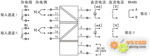

½ÓÏßͼ

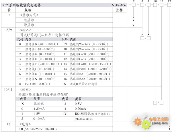

ÒDZíÑ¡ÐÍ
±¸×¢£º
    1¡¢±¾²úÆ·¾ùÊÇͨ¹ýÏÔʾµ¥Ôª½øÐвÎÊýµÄÉèÖü°²é¿´£¬Óû§¶©»õʱÇë×¢Ò⣬ÈçÐèÉèÖûò²é¿´²ÎÊý£¬ÇëÑ¡Ôñ´øÏÔʾµ¥ÔªµÄÒÇ±í¡£
    2¡¢µ±Êä³ö¢ñÑ¡ÔñRS485ͨѶʱ£¬ÎÞÊä³ö¢ò¹¦ÄÜ¡£
    ÐͺžÙÀý£ºNHR-X32-X-02/02-D1/X--A(K/0¡«1300¡æ)
    ÖÇÄÜζȱäËÍÆ÷£¬²»´øÏÔʾ£¬Ë«Â·ÊäÈëÐźÅΪ£Ëż£¬´øRS485ͨѶ¹¦ÄÜ£¬¹©µçµçԴΪDC/AC20-260V£¬KżµÄÊäÈëÁ¿³Ì·¶Î§Îª0¡«1300¡æ¡£
