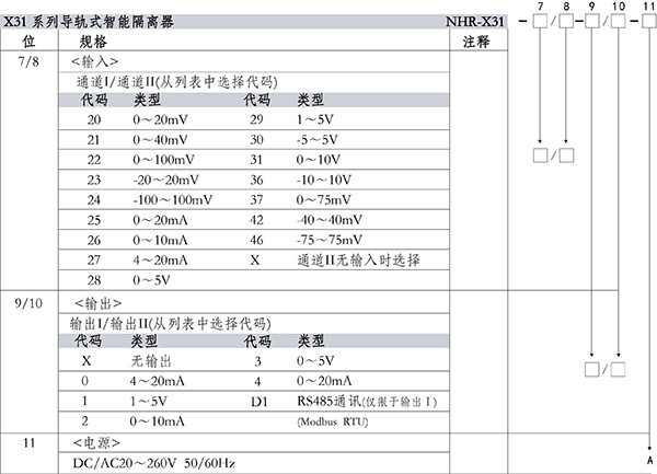

    µ±Êä³ö¢ñÑ¡ÔñRS485ͨѶʱ£¬ÎÞÊä³ö¢ò¹¦ÄÜ¡£
    ÐͺžÙÀý£ºNHR-X31-27/27-0/0-A
    µ¼¹ìʽÖÇÄܸôÀëÆ÷£¬Ë«Â·ÊäÈëÐźÅΪ4¡«20mA£¬Ë«Â·Êä³öÐźÅΪ4¡«20mA£¬¹©µçµçÔ´DC/AC20¡«260V¡£
