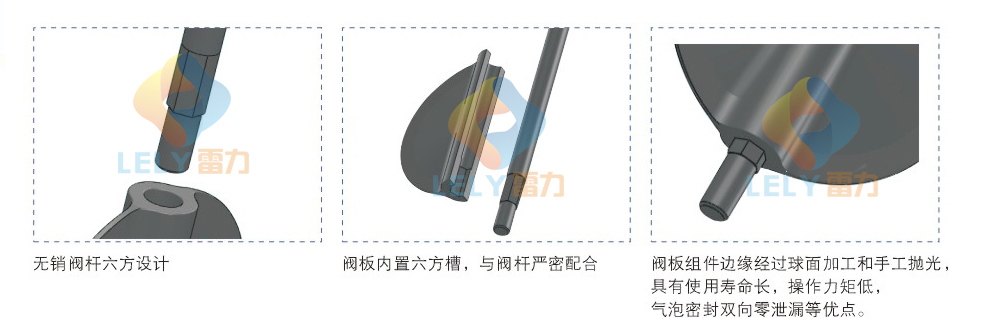

¶ÀÌØ½á¹¹Éè¼Æ

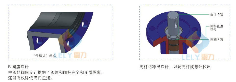

      ¸ßÇ¿¶ÈµÄ·§¸Ë¹á´©·§°å£¬²¢ÓÃÁù·½Éè¼ÆµÄ¿¨Î»À´Çý¶¯·§°å£¬´ËΪÀ×Á¦¶ÀÓеÄÉè¼ÆÌØµã¡£ÕâÑùµÄÉè¼ÆÊ¹·§¸ËÄܱÜÃâÓë¹ÜÏßÄÚµÄÁ÷Ìå½Ó´¥¡£³£¹æµÄµû·§²ÉÓÃÓÐÏú¶¤µÄÁ¬½Ó£¬Í¨³£»áµ¼Ö·§°åй¶¡¢¸¯Ê´ºÍÒ׻ζ¯¡£·§°åÏú¶¤ÓÉÓÚÄ¥ËðºÍ¸¯Ê´Í¨³£ÐèÒª¸´ÔӵŤ¾ßÀ´²ðж£¬È»¶øÀ×Á¦ÈËÉè¼ÆµÄ·§ÃŲðжֻÐèҪȡ³ö¿¨»ÉÔÙ°Ñ·§¸Ë´Ó·§°åÖаγö¼´¿É¡£ÓÉÓÚûÓÐ͹³öÎïÓ°ÏìÁ÷Á¿£¬ÎÞÏúµû·§µÄCvÖµ±ÈÆäËûͬÀà²úÆ·¶¼Òª¸ß¡£
ÃºÆøÇжϷ§|Æø¶¯¿ìÇз§RD671XÐÍ

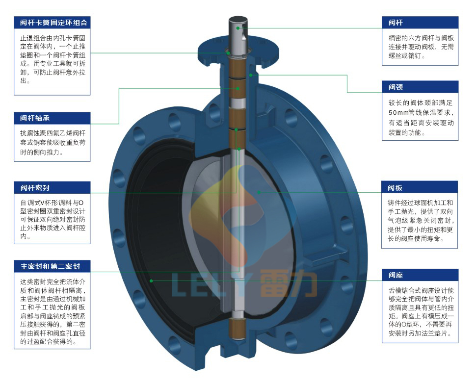

·§×ù¼°·§¸ËÉè¼Æ
      ·§ÃŰ²×°¶¥²¿·¨À¼Âú×ãISO5211¹ú¼Ê±ê×¼£¬¿ÉÖ±½Ó°´ÕÕÊÖ¶¯²Ù×÷»ú¹¹¡¢Æø¶¯²Ù×÷»ú¹¹ºÍµç¶¯²Ù×÷»ú¹¹¡£ËùÓз§Ãżӳ¤ÊÇ·§¾±£¬Âú×ãÖÁÉÙ50mmµÄ¹ÜÏß±£ÎÂÒªÇó¡£ÓÉÓÚ±ê×¼»¯µÄÉè¼ÆÀíÄËùÓÐÖ´Ðлú¹¹°üÀ¨ÊÖ±ú¡¢ÎÏÂÖ¡¢µç¶¯¡¢Æø¶¯¶¼¿ÉÒÔÖ±½Ó°²×°ÔÚÀ×Á¦µÄÈíÃÜ·âµû·§É϶øÇÒÎÞÐèÖ§¼Ü¡£ÏÖ³¡°²×°¼òÒ×£¬²Ù×÷·½±ã¡£
